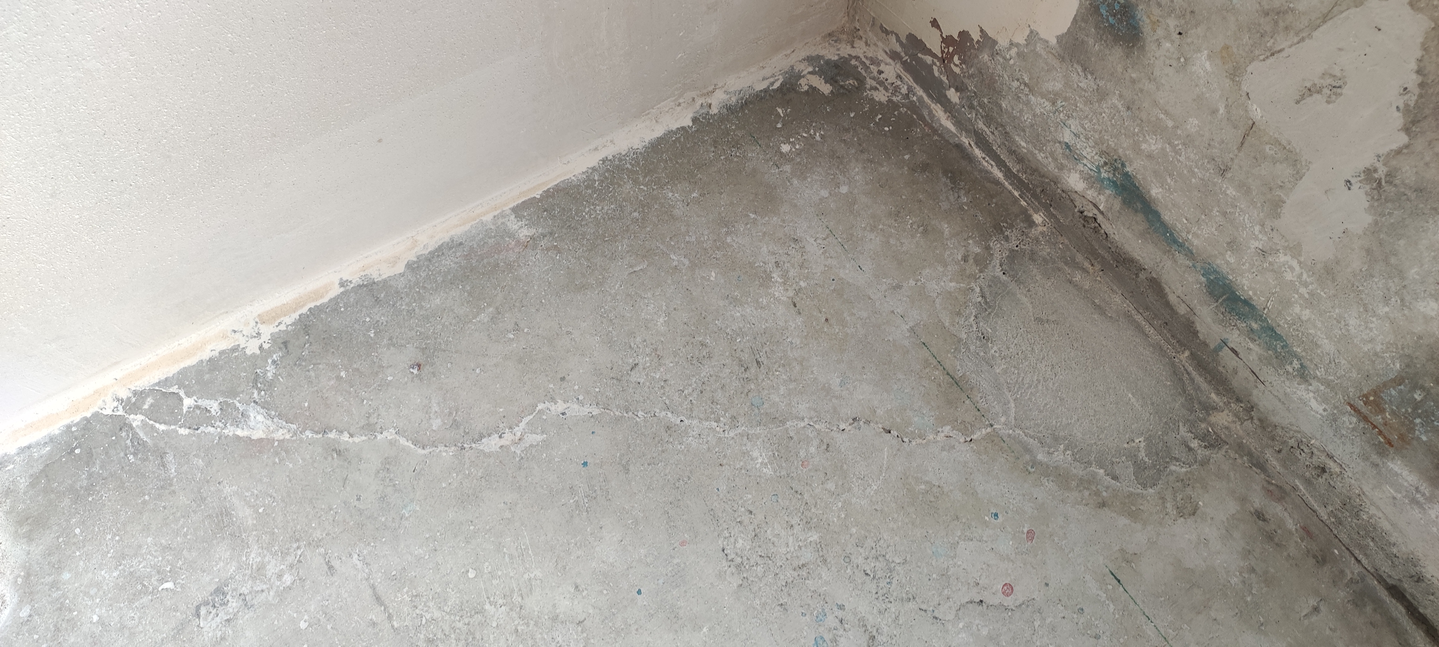

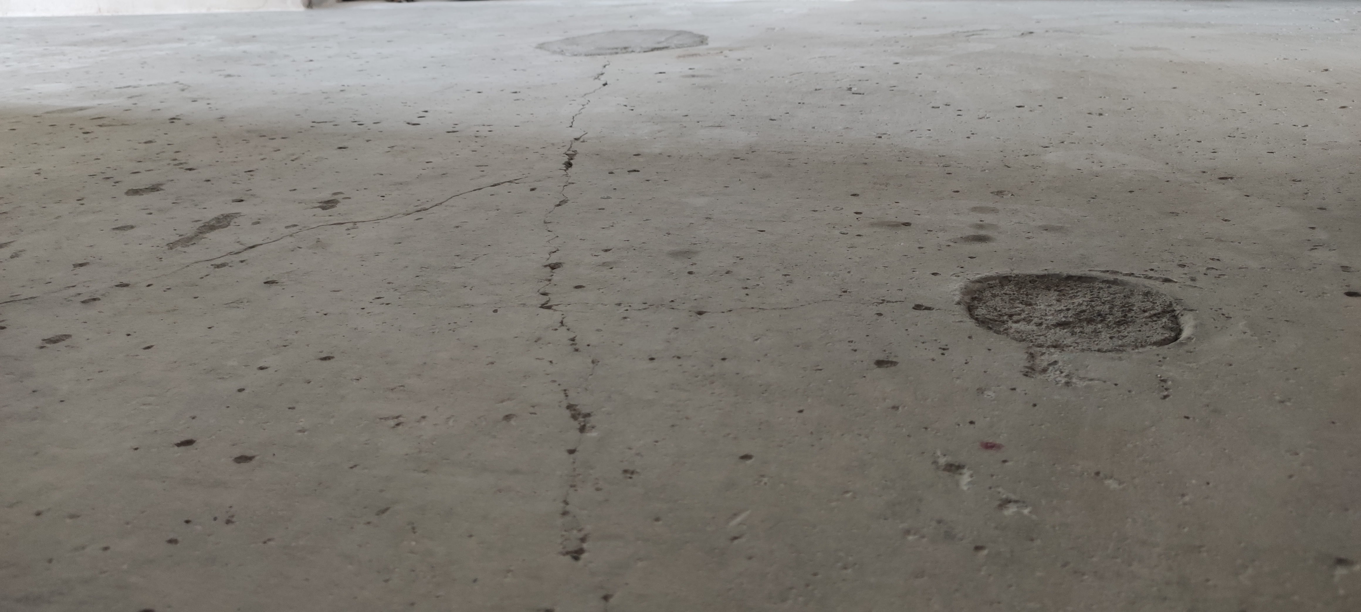

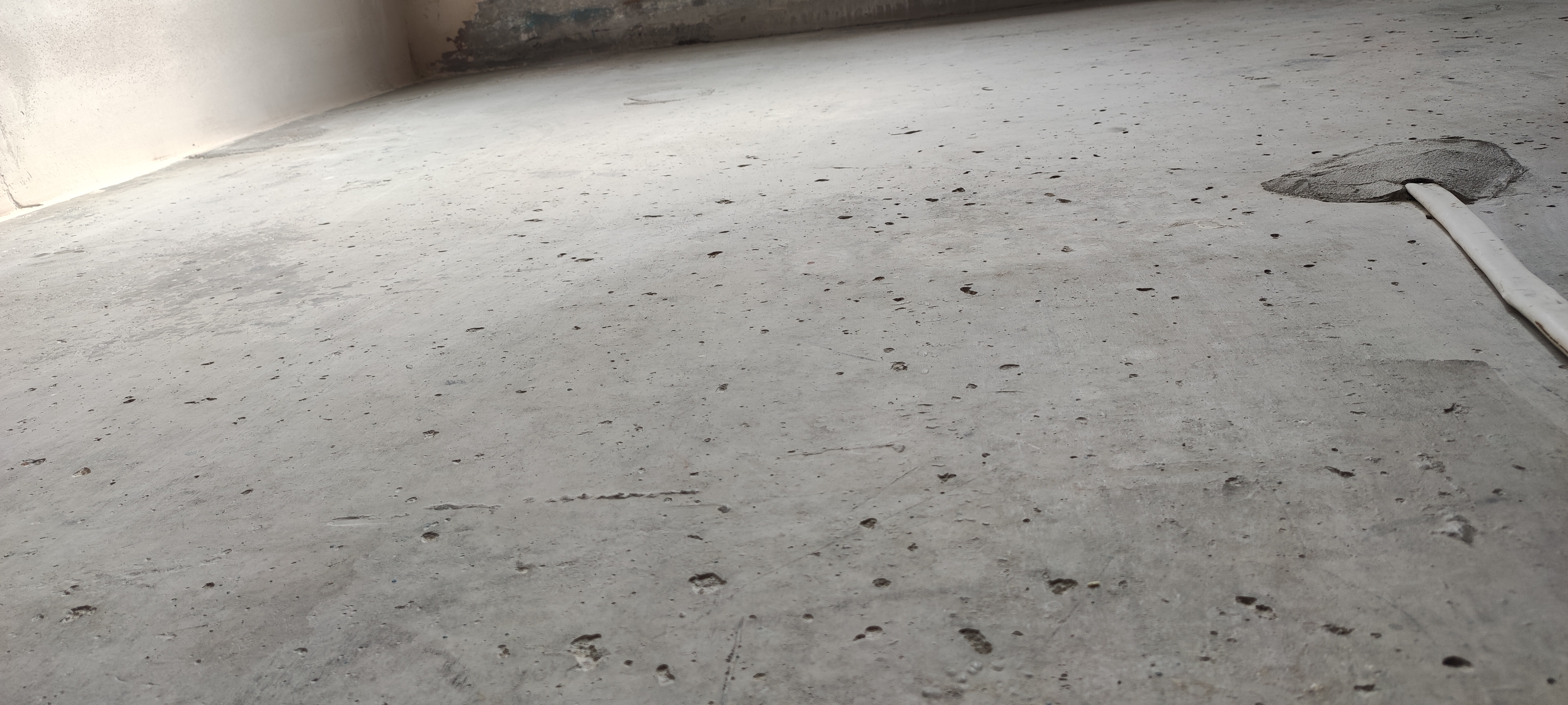

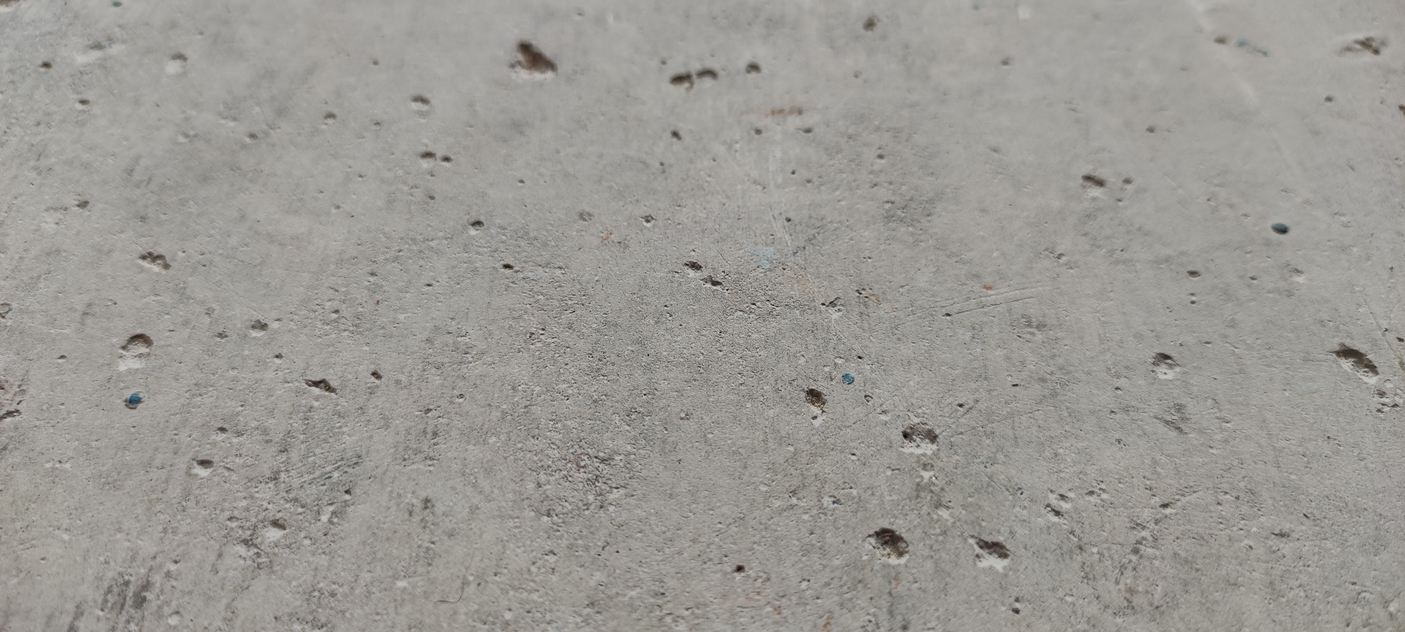

Уверены что есть молочко, а не просто гладкая? Может быть опалубочная смазка. banifadse написал .....

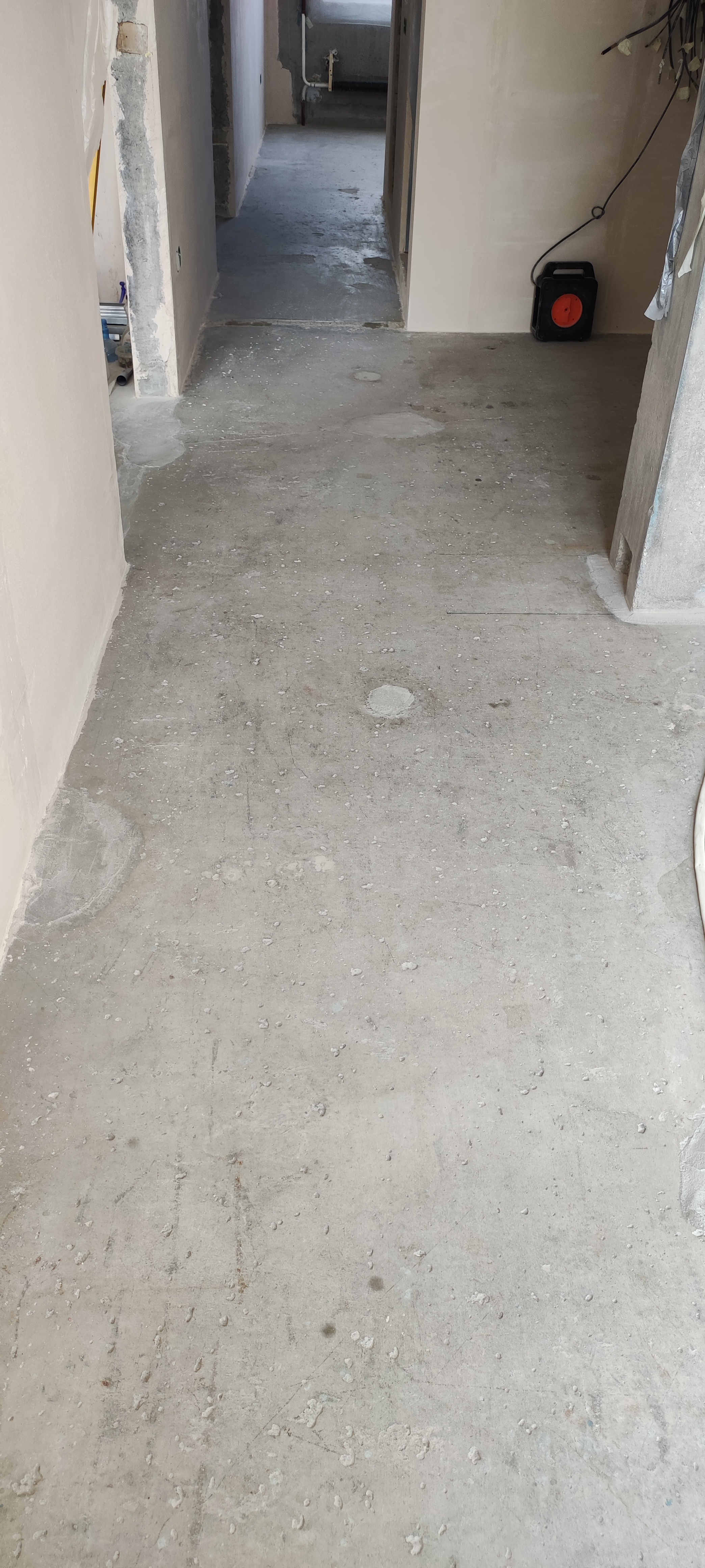

вот такая плита перекрытияIMG_20250508_114656IMG_20250508_114721вот такая трещина есть в углутрещина поперек плиты в коридореIMG_20250508_115043 Вот такие плиты перекрытия в моей квартире. Что это за поверхность, молочко или просто гладкая, я не специалист, но крепкая не содрать, только чашкой с алмазным напылением. Можно ли на такой поверхности не прибегая к зачистке чашкой с алмазным напылением создать надёжный адгезионный слой нанеся смесь из цемента с добавкой на латексной основе (Ceresit CC 81, Sika Latex и т.п.) для нанесения последующих слоев (обмазочной гидроизоляции на цементно-полимерной основе с лентой по периметру, качественным плиточным клеем под гребёнку (для адгезии тонкослойной стяжки) и стяжкой из пескобетона М-300 местами тонкослойной от 10мм) для выравнивания поверхности плиты ?

banifadse, У вас нет "молочка" которое надо снимать. И вам не нужны никакие адгезионные составы. И гидроизоляция вам не нужна - стяжка(правильная) не протечет через ваши трещины и отверстия для электрики. И вообще. Расскажите, как вы собираетесь делать полы от начала до конца, от плиты до линолеума, или что там у вас будет - подозреваю, что вы наделаете много лишнего и неправильного.

Грэй, хочу выровнять основание (плиты) по всей квартире в один уровень пескобетоном М 300 (мокрой стяжкой), самая высокая точка в квартире "0" у входной двери, самая низкая "65" в углу зала. Поверх уложить шумоизоляцию Rocwool Floor Batts 25mm, два листа фанеры толщиной по 18-20мм в разбежку, подклад под ламинат, ламинат - и так по всей квартире. Плита в подъезде у входной двери с уклоном от "0" до "20", поэтому взяв среднее значение получается, что разница между "0" в квартире и нулевой точкой (чистового пола) в подъезде 73мм, что как раз укладывается в вышеуказанный мной "пирог". Идеальнее наверное было бы на основание уложить шумоизоляцию Rocwool Floor Batts 25mm, а поверх сделать стяжку и положить ламинат - но это уже другая толщина и нагрузка на плиту.

banifadse, поменяйте местами флорбатс и стяжку. флорбаттс вниз, на плиту, стяжку сверху. Фанеру можете ооставить где- нибудь, хоть над,- хоть под стяжкой, если считаете, что она сильно снижает нагрузку на плиту. Однако, я не думаю, что разница в весе будет заметна.

Именно как результат выделения из свежей смеси (раствора): молоко (молочко) - низкопрочный слой (удаляется скребком вручную), когда оно уже высохло, т.е. у вас его нет.
Можно ли на такой поверхности не прибегая к зачистке чашкой с алмазным напылением ....
Да, можно хоть слой цементно-полимерной гидроизоляции, хоть слой связанной ("контактной") стяжки.
