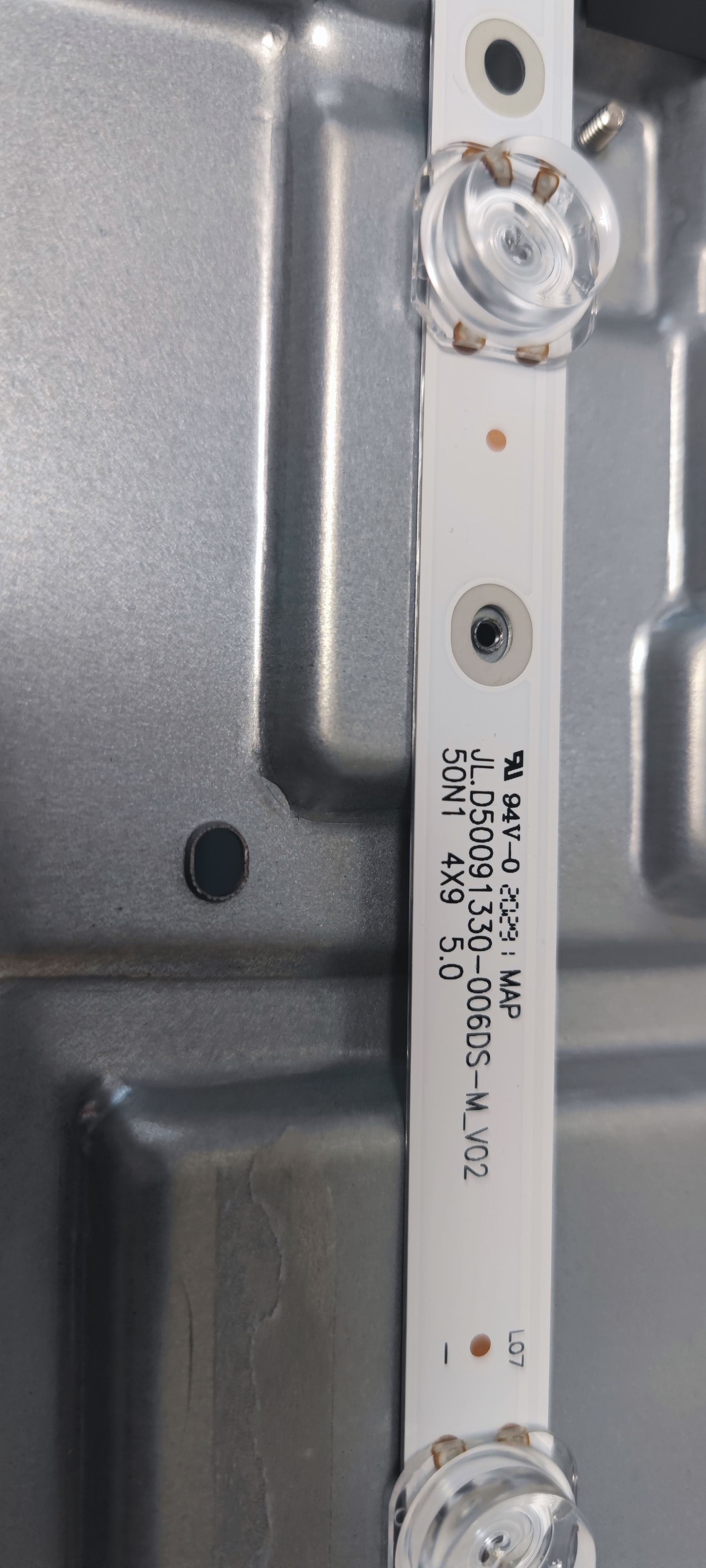

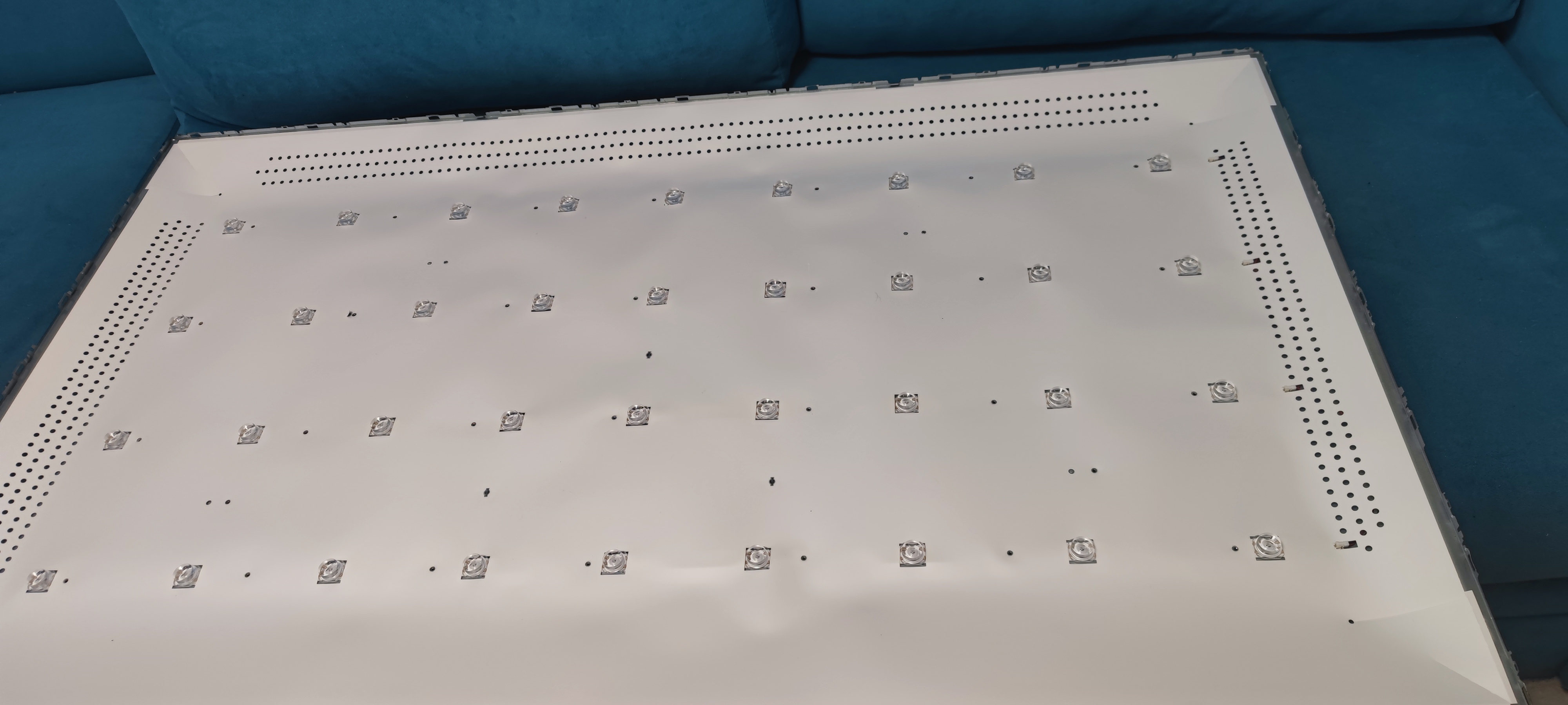

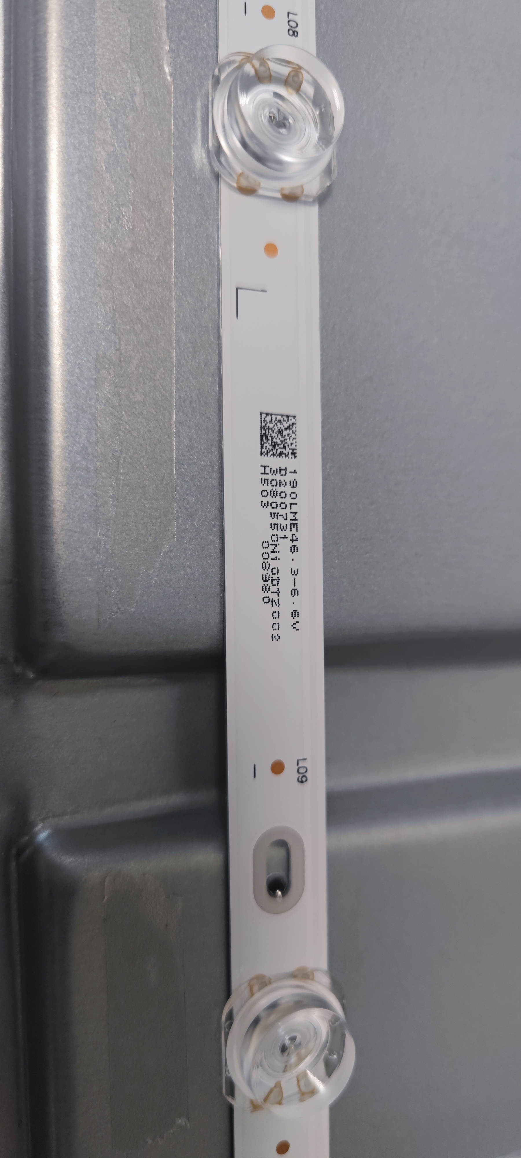

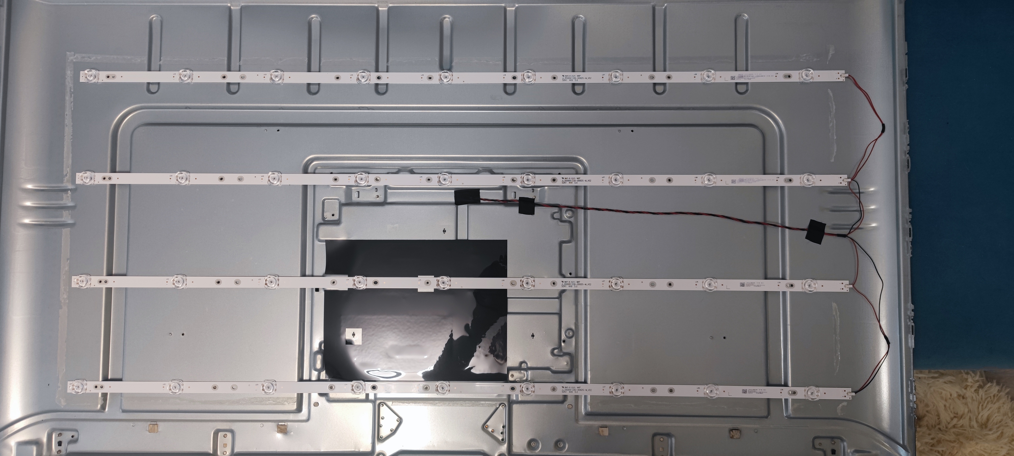

У телевизора(китайский Digma) по всей видимости перегорели светодиодные ленты. Разобрал и решил заменить. Потому, что сначала верхняя сторона экрана стала темнее нижней, потом вовсе свет погас. Под фонариком видно, что он работает и реагирует на пульт. Решил, что лента перегорела. Прикрепил фото лень, которые сейчас стоят, помогите правильно выбрать нужные ленты для покупки. Ты 49 дюймов.

Мультиметр ставится в режим прозвонки/пищалки и тыкается с двух сторон в рыжие точки, если угадали полярность и светодиод цел, то он немного подсветится. Так можно найти перегоревшие. После этого можно заменить сгоревшие диоды, например, сняв линзу и выковыряв светодиоды из перегоревших диодных лам, но хватит не на долго такого ремонта - неделя-две.
Можно заменить перегоревшие диоды модулями с платкой и линзами в сборе, но стоят дороговато. Вроде можно закоротить сгоревший диод, но это место будет с провалом подсветки, а так же возможно другие диоды начнут дохнуть быстрее.
Можно поискать новые линейки, целый комплект, на каком нибудь озоне, как их выбирать не знаю, но возможно маркировка как раз таки поможет в выборе.

Ищите "подсветка для телевизора...марка полностью". Это планки (не лента). Отдельно светодиоды вряд-ли найдете, они 6 или 9 вольтовые (2 или 3 кристалла в одном корпусе). На озоне Планка

Необходимо менять все линейки разом, иначе будет разный оттенок света. И да линейки продаются повсюду,надо искать совместимые.

Artem2, менял светодиоды на своём LG года три назад, полностью три планки. Самое главное не ошибиться при покупке новых планок светодиодов. На али продавцы могут внести в перечень применимости светодиодной ленты, а она по факту не подойдёт. Видел подобное при поиске, но там сразу видно или по количеству светодиодов в одном из ряда планок или других внешних отчётливых признаков. На старых планках есть маркировка, по ней проще подобрать. Но можно и по модели ТВ. По сути ничего сложного, заменил и забыл.

Artem2, быстрый ремонт - замкнуть неисправные кругляшки. Ремонтировал так соседу китайский дешевый ТВ. Сдохло 4 шт. На одной линейке 2 сразу. После ремонта ТВ отработал уже 2 года. Потеря 4х точек на изображении практически незаметна, немного заметна на равномерно засвеченном белом/светлом поле. Если вы без претензий можно так и сделать. Или временно, пока ищите новые элементы, или линейки целиком. Можно сэкономить купив бу восстановленные линейки, или элементы. Элементы - если есть навык пайки.
