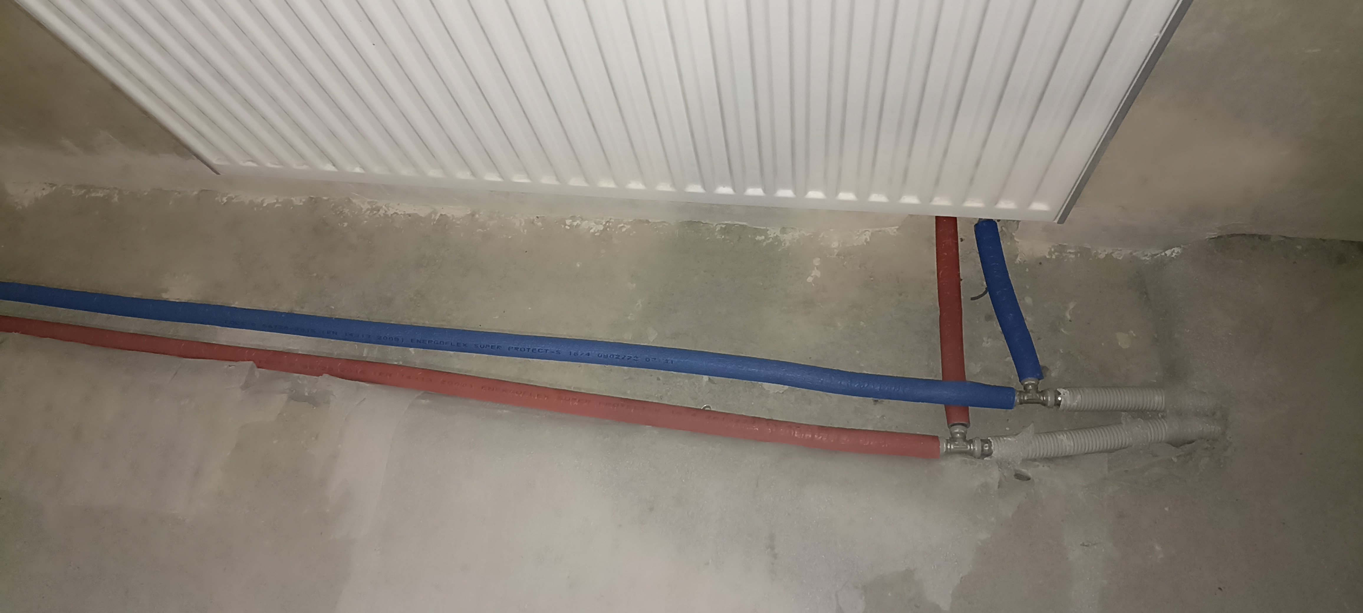

Уважаемые мастера, подскажите пожалуйся можно ли крепить трубы к монолитному полу саморезами, для этого нужно просверлить отверстия под дюбеля 6х30.

Damnrider, хотите получить бесплатное разрешение сверлить монолит?

cineman, Хочу узнать, можно ли. Или другое решение подскажите.

Damnrider, я предлагаю зарезать канавку в перекрытии для утапливания красной трубки до такой степени, чтобы синяя не отрывалась от перекрытия. Тройники стоит покрасить битумным лаком (но чтоб на бетон не накапало). Вокруг тройников пенки надуйте. Если перед пенкой прижать трубы чем то тяжелым, эта же пенка их и зафиксирует. Пенка облегчит последующее вскрытие для ремонта.

cineman, спасибо за советы. Такой вопрос, от застройщика было так- Был слой песка и металлопластик не был залит бетоном, может тоже так сделать? А после песка, уже слой бетона.

Damnrider, общий слой по фото видится очень тонким, чтобы вводить отдельные, не связанные слои. Но попробуйте задать этот вопрос в стяжечных темах. Я не уверен в своих знаниях на эту тему. Да и не уверен в тех, кто уверен.

Damnrider, СНиП - стяжка над трубой не менее 40мм. В других местах стяжку лучше не менее 60мм

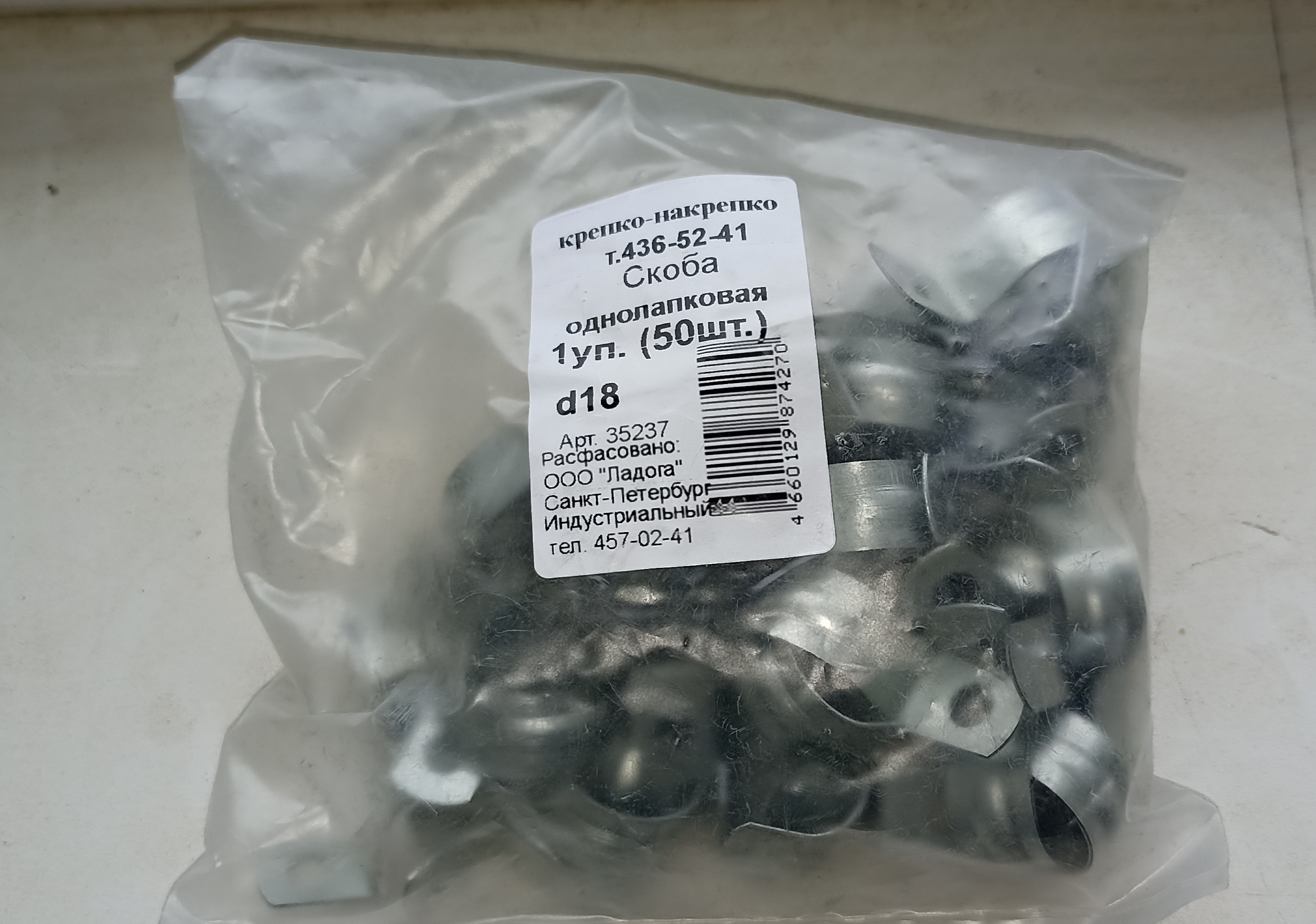

Спасибо за советы. Я вот такие скобы ранее купил, может пристрелить их? Возьму инструмент на прокат.

Damnrider, крепления нужны только на время до укладки стяжки. После - не нужны

Damnrider написал: может пристрелить их?
Размер странный. Но вдруг де пригодятся ещё. К Вашему текущему случаю эти скобы никак.

cineman, Размер подходит под 16 металлопластик в термоизоляции, с таким брал расчетом.
