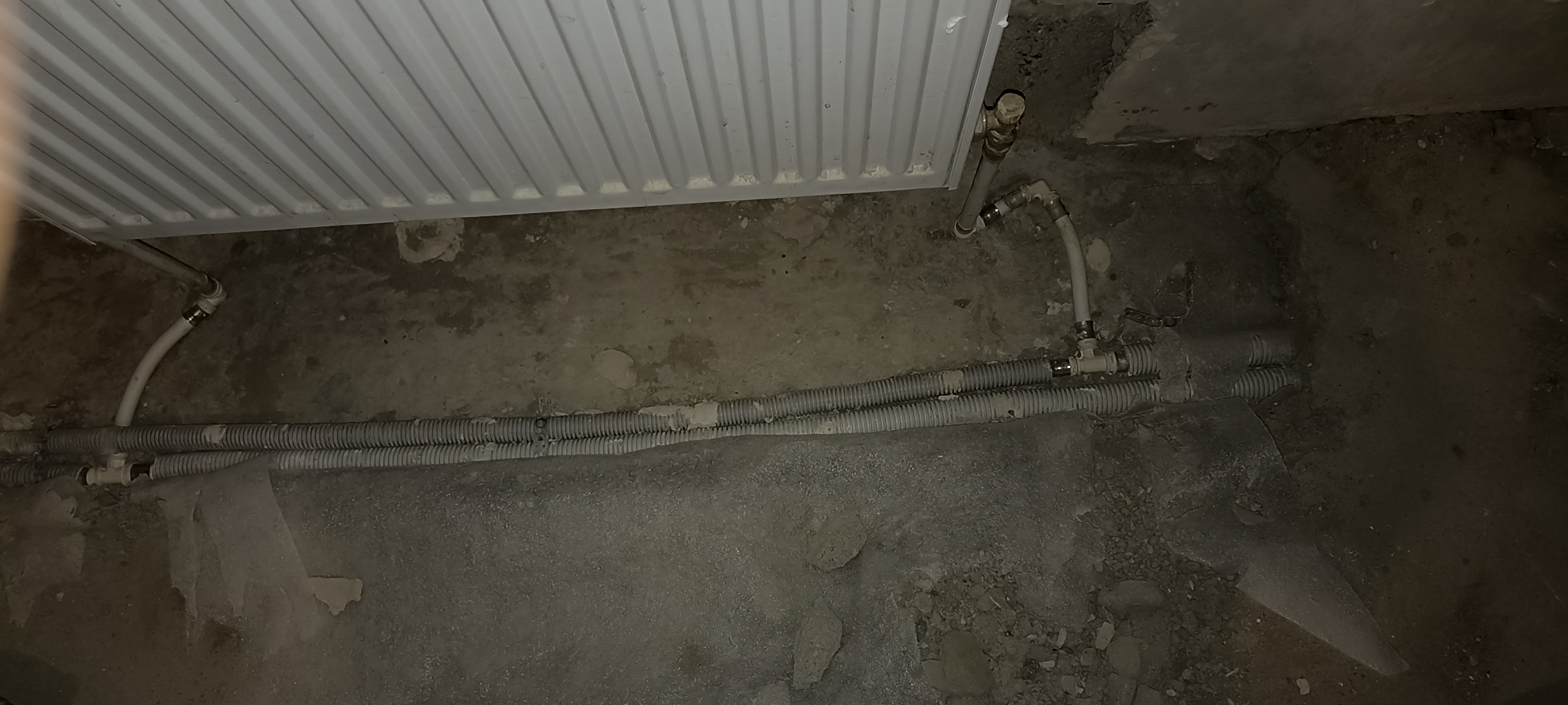

Damnrider, можете обратку петлями в гофре в стяжку пустить - будет не холодный пол.

BV, это всю стяжку долбать придётся, я и так залез в дебри :)

Damnrider написал: И можно стяжкой смело залить потом?
Точно такой никогда не пользовался. Она задумана для гламурных сантехников, которые сделанное выкладывают в Ютуб. Всегда пользовался обычным Кафлексом. У него есть свойство проминаться местами при хранении, и продавленные места почти не восстанавливаются. Соответственно не работают. Советую изготовить затычку для трубы обтекаемой формы. Поможет и в просовывании и не даст насобирать мусора в трубу. П С проблемой может стать пересечение труб в тонкой стяжке. Придётся долбить перекрытие. Как вариант; сдаёте обратно тройники и собираете коллектор на два выхода возле котла. От него гоните две пары труб.

cineman, Спасибо за советы. Застройщика нахлесты покрывала стяжка, я планирую такой же диаметр гофры, только из полиэтилена.

cineman, короче тройники да придётся сдавать, лохонулся я, купил 16/16/16, а на входе 20.Буду менять.

Damnrider написал: я, купил 16/16/16, а на входе 20
На каком входе? Я бы сдал всё и купил бы коллектор на два выхода. Если хорошо заглубиться в стену, можно сделать весь загиб на 180 градусов внутри стены. Никаких фитингов в стяжке и аренды инструмента для обжима. Всё скручивается гайками.

Уважаемые мастера ещё вопрос возник. Мастера застройщика сделали как понял типа "плавающего пола". Стяжка отделена от монолита утеплителем. Сам вопрос такой, этот утеплитель был проложен сверху металлоплас
тковых труб в гофре, как правильно?

Damnrider, трубы исторически положили в первую очередь. Правильно было положить слой ЭППС толщиной не менее диаметра трубной изоляции. И в этом слое трубы не выделялись бы по высоте. А к тому, что есть, слово "правильно" нельзя применять. Если слой стяжки на изоляцией трубы очень тонкий, армируйте этот участок сеткой.

cineman, спасибо за совет с сеткой. Сформулирую вопрос точней, застройщик использовал вспененный полиэтилен для разделения стяжки и монолита. Типа"плавающий пол". Как лучше делать, полиэтилен под металлопластиком в термоизоляции, или сверху как было изначально?

Damnrider, плёнка поверх трубы создаст пустоты вокруг трубы. В этих местах у тонкой корки поверх трубы будет меньше опоры на перекрытие. Из этих соображений, плёнка под трубой будет лучше.
