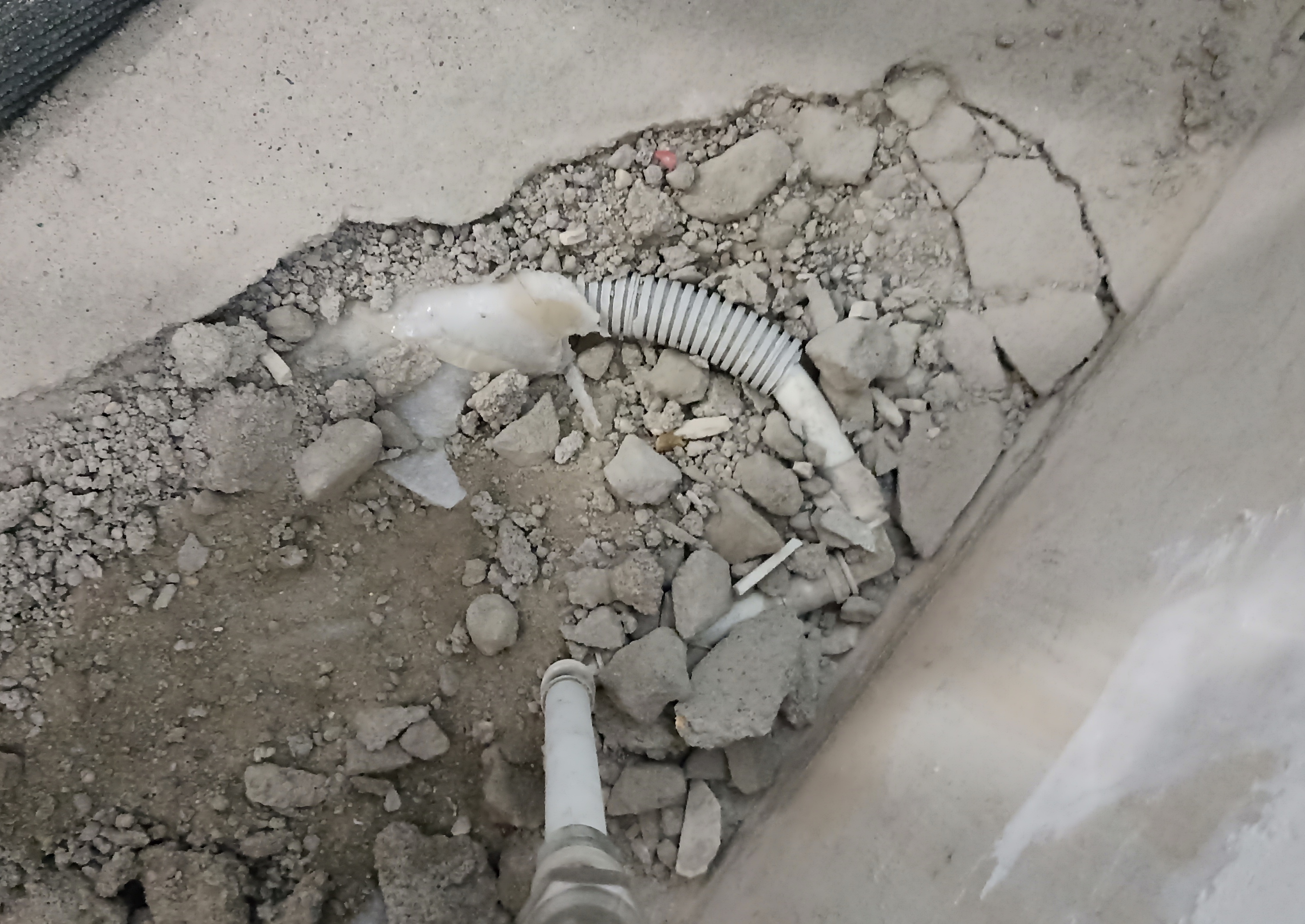

cineman,
Сантехники застройщика использовали 25ю гофру в качестве утеплителя, это допустимо?

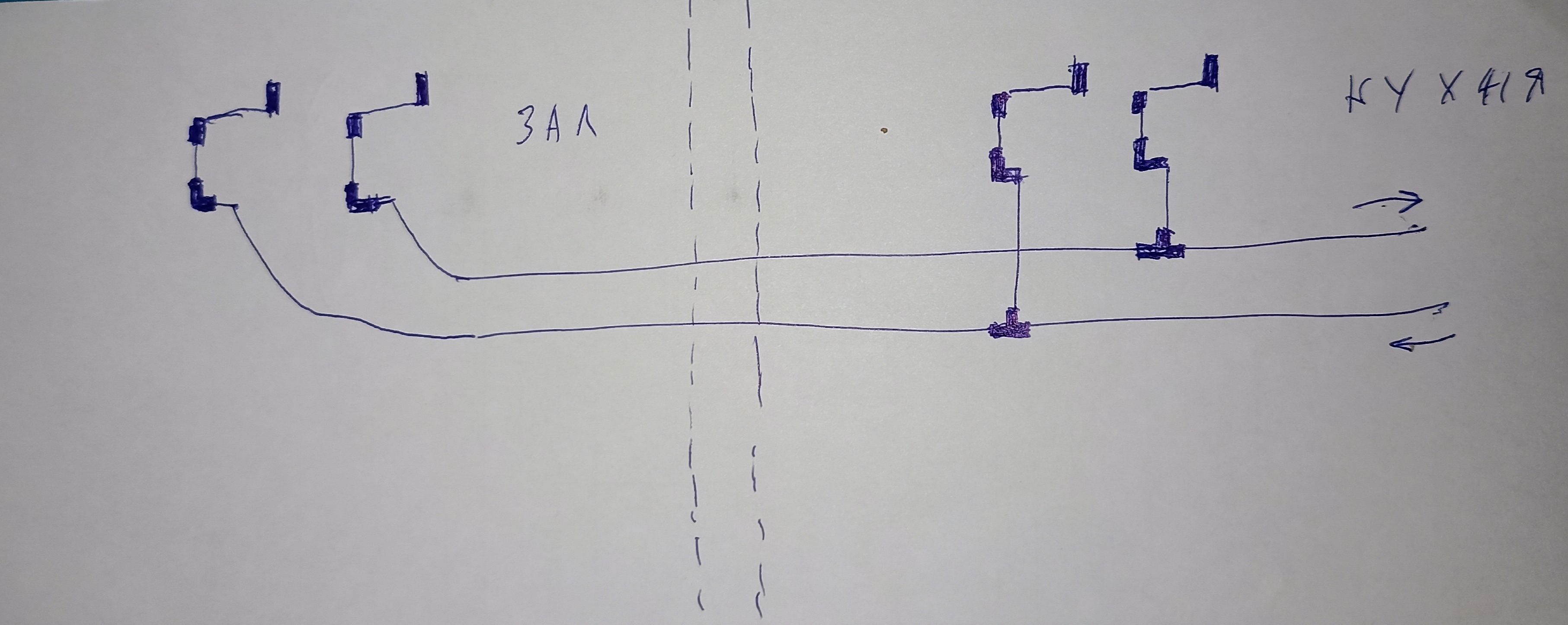

Damnrider
Не логичнее применить на первом радиаторе Т-образные трубки вместо Г-образных?

ВТБ!,
Это начудили монтажники застройщика. Я планирую простую схему.
Уголки купил, так как уровень стяжки небольшой, и нормального загиба не получится.

Damnrider написал:
cineman,
Damnrider, допустимо, но не хорошо. У Вас утеплитель по толщине стяжки не проходит?
Damnrider
Damnrider
Регистрация: 17.06.2023
Яблоновский
Сообщений: 175
21.01.2024 в 18:44:44
cineman,
Там всё впритык,уровень стяжки небольшой. Монтажники утеплитель (ткань) под радиатор ещё положили, и стяжка вообще не держалась.
cineman
cineman
Регистрация: 12.06.2008
Сообщений: 15975
21.01.2024 в 19:41:08
Damnrider, если гофру, то используйте полиэтиленовую. Мне показалось, что гофра на фото - ПВХ. Она имеет свойство поскрипыпать при тепловых подвижках трубы
Damnrider
Damnrider
Яблоновский
Сообщений: 175
21.01.2024 в 21:00:08
cineman, спасибо за совет А если такую поставлю теплоизоляцию, лучше будет? https://krasnodar.leroymerlin.ru/product/izolyaciya-dlya-trub-k-flex-compact-18-6-mm-1-m-polietilen-cvet-siniy-82862736/ И можно стяжкой смело залить потом?
