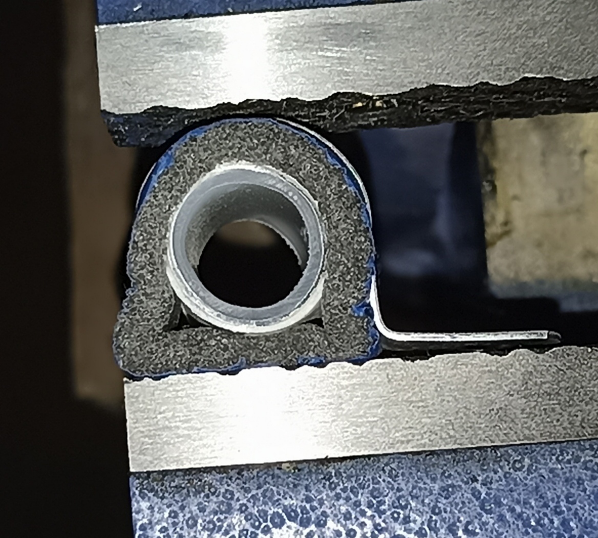

17.03.2024 в 10:41:45
cineman,
От застройщика сделан "плавающий пол", я не хочу нарушать, и под стяжку планирую подложить ВПЭ.
Аватар пользователя
cineman
Регистрация: 12.06.2008
Сообщений: 15975
17.03.2024 в 16:55:29
Damnrider, вы говорили о заделке Ротбантом штрабы шириной 400 мм
