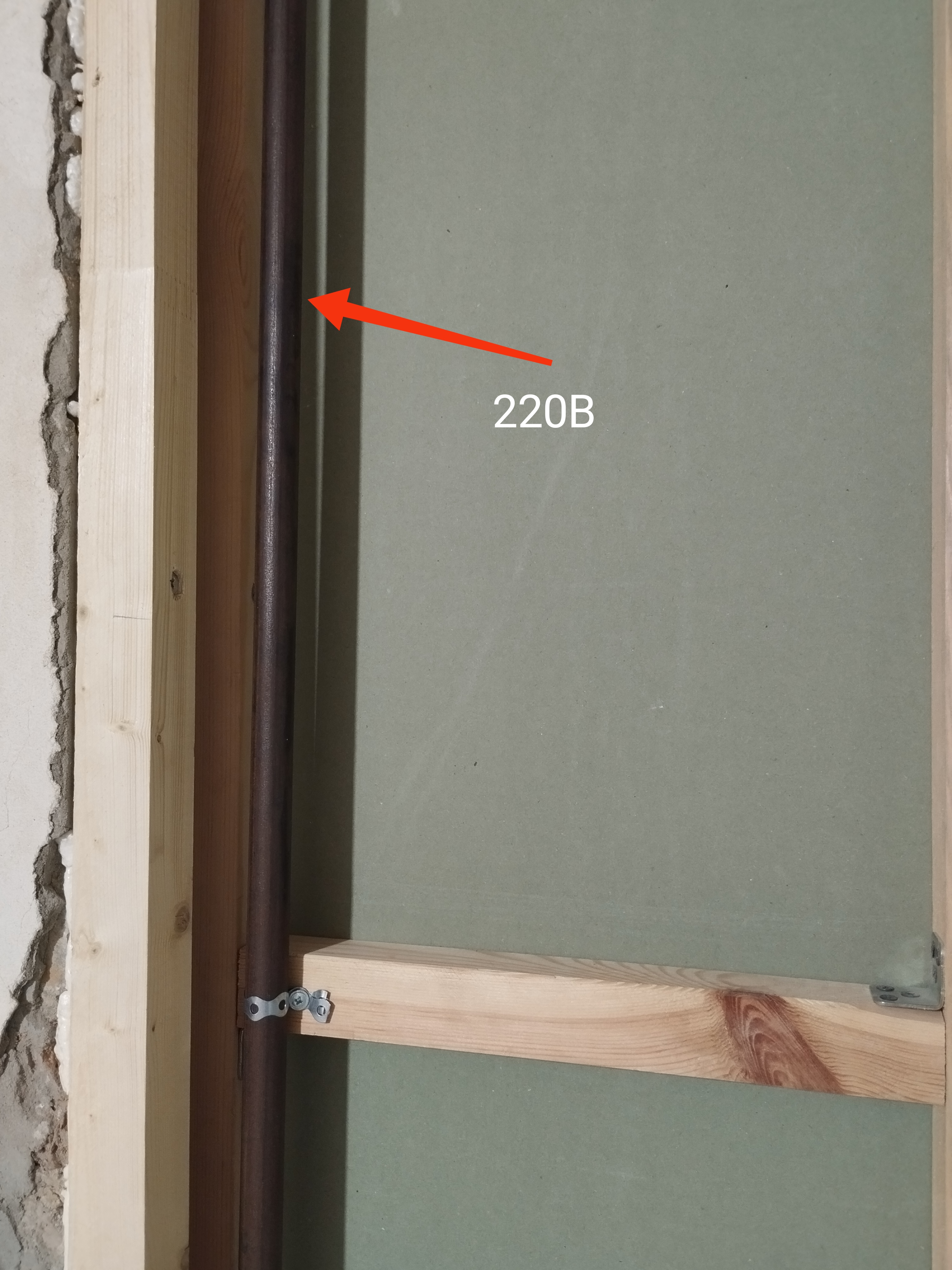

Приветствую, частный дом. Есть пустота в стене из ГКЛ, в которой, будут проходить коммуникации для ТВ. Готовлю розетку для ТВ (220в, розетка LAN, розетка коаксиального кабеля). Кабель 220В идет в металлической трубе. В 15см от него, параллельно, проведу витую пару и коаксиальный кабель.
В связи с этим вопрос - можно ли витую пару и коаксиал скрепить стяжками и пустить вместе (длина участка 2м) ? Если да, это должны быть экранированные кабеля, или, подойдут обычные? Далее, кабеля выведу на холодный чердак, где они пойдут по чердаку около 10м до помещения, где находится роутер. По чердаку, конечно, есть возможность их вести на расстоянии друг от друга. И второй вопрос - в продаже есть кабеля "outdoor", т.е. уличного исполнения, в черной оплетке. На чердаке света нет, т.е. подойдет и обычный кабель в плане стойкости к УФ. А вот в плане стойкости к минусовым температурам, подойдет обычный кабель, или, лучше outdoor?

Думаю можно вести, любым кабелем.

Мишутк, все проводку, т.е. и 220в тоже? Везде ж говорят что силу и слаботочку надо вести раздельно)

Denleon написал: Мишутк, все проводку, т.е. и 220в тоже? Везде ж говорят что силу и слаботочку надо вести раздельно)
Denleon, Нет, ничего страшного не будет. Если прям уж страшно, можно витуху FTP (экранированную) взять, но она дороже почти в два раза, зато скорее всего она будет нормальной медной.

Dmitry47, толку в экране нет на расстояниях квартиры совсем. Джек нужен специальный. И оконечное заземлять - но куда, чтобы не сделать хуже

Норматив на совместную прокладку силовых и слаботочных кабелей смотрим в 444.6 Разделение цепей ГОСТ Р 50571.4.44-2019 https://files.stroyinf.ru/Data2/1/4293730/4293730547.pdf
UTP можно прокладывать вместе с коаксиалом хотя бы потому, что коаксиал уже заземлён со стороны источника.

Если этот источник - корпус этажного щита в старом доме - нафиг нафиг. Изолятор земли от греха подальше)
