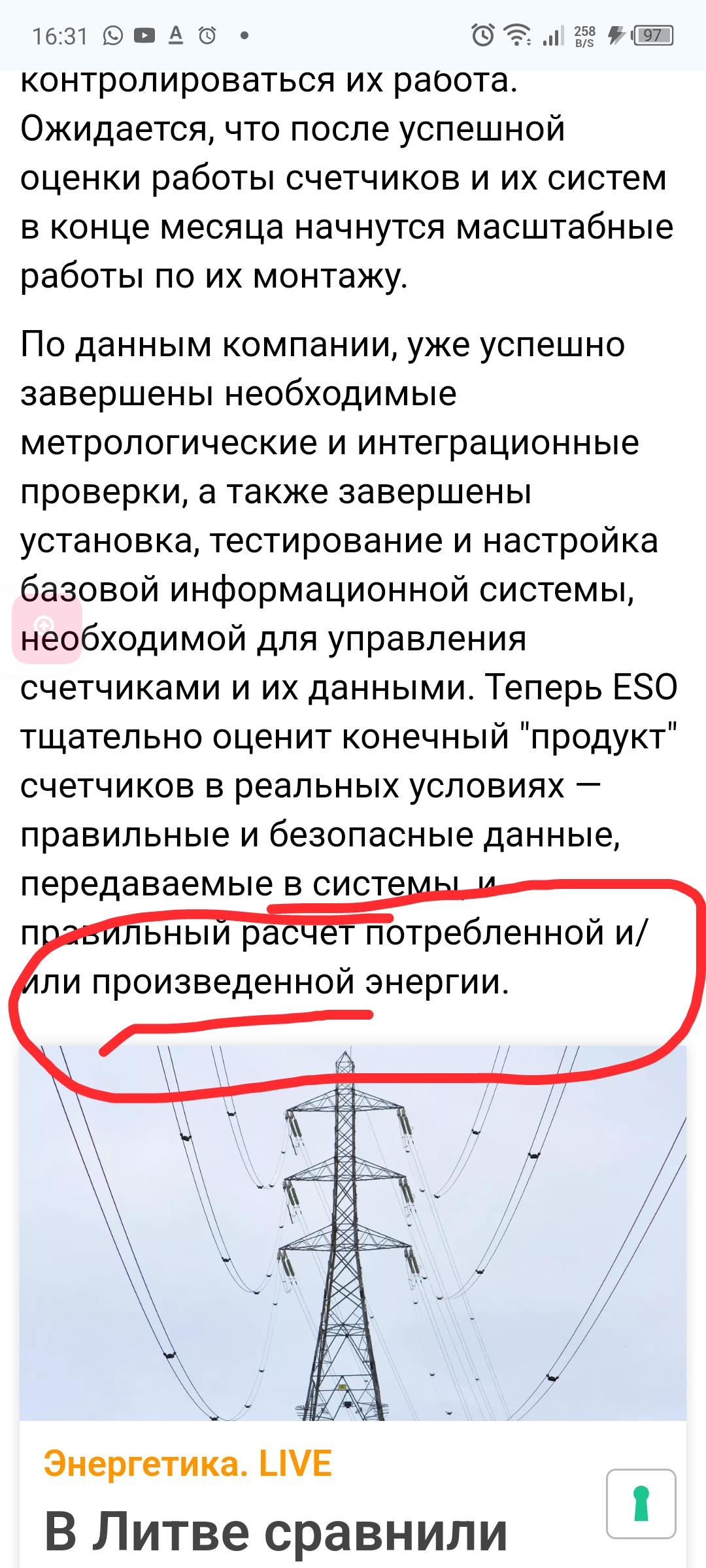

Сообщений: 139202
10.03.2024 в 16:33:03
cineman,
Это про новые счетчики в Литве. Судя по профилю ТС там и проживает.
