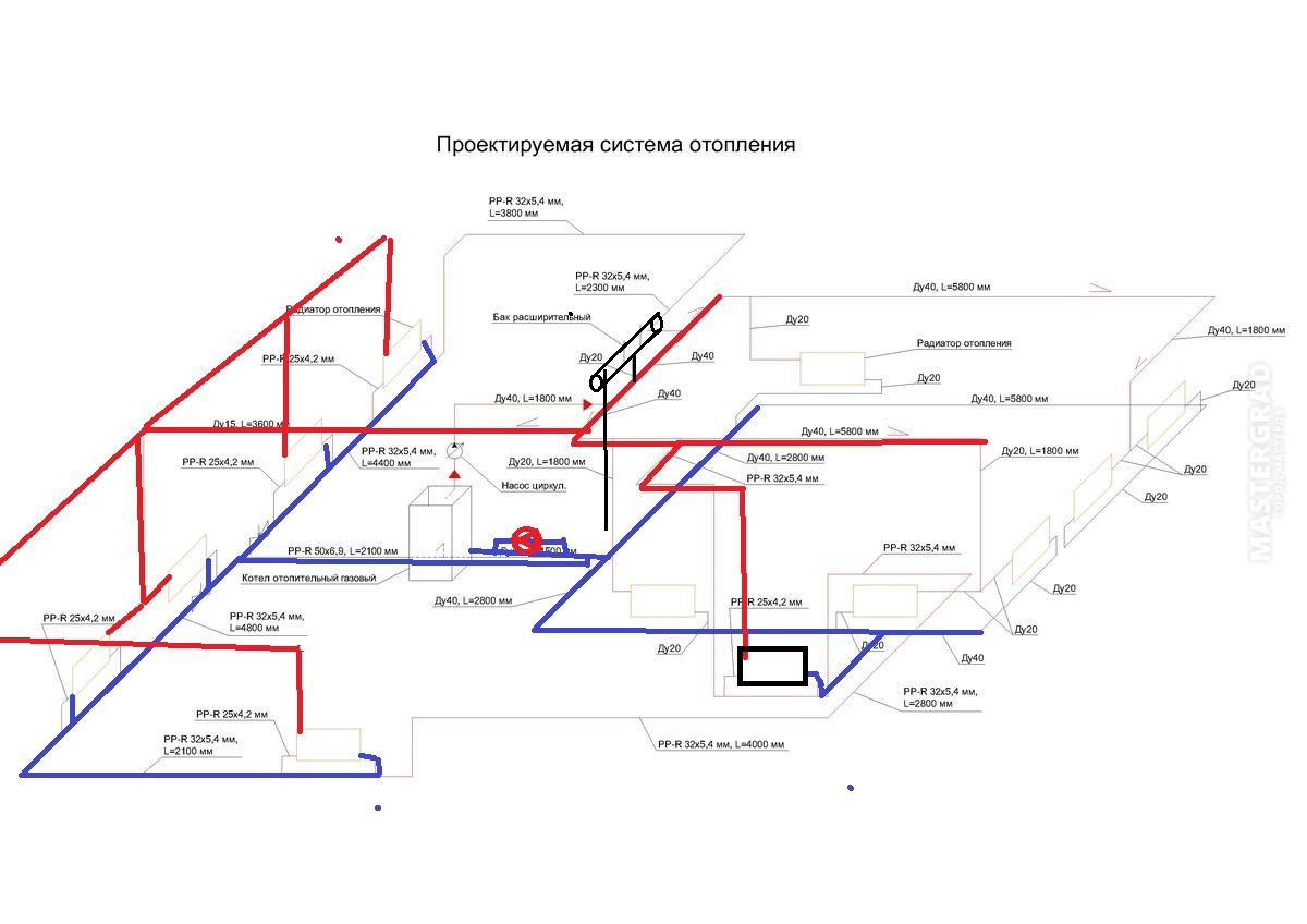

Обычно требуется не менее 0,5 Бар (5 м.в.ст.) статического давления. Сколько конкретно, должно быть написано в техданных по насосу.
Поэтому если дом двух или более этажный, то можно и с открытой системой избежать кавитации и воздуха после насоса.

Если я правильно понял, у ТС один этаж. Т.е. макс. 0,3 атм.

Если достанет насос двухметровый, может и не будет кавитации и при стат.давлении 3 метра водяного столба. Но это уже из серии "а доедет ли то колесо?"
Проверять опытным путем? А как?

Думаю, ТС нужно отказаться от открытой системы. Тогда мож чё и получится.

Vlad Crush написал:
Yama написал: Тогда 2 новых участка сделаю тоже гравитационными
Чтобы работали новые участки на ленинградке, нужно чтобы котел был заглублен на 2-3 метра.
Переделывайте уж лучше схему новых участков на схему с верхним рОзливом.
И возможно, что ППр в вашем случае непригоден. Какой у Вас котел? Случаем на твердотопливный?
Он, наверняка у вас без автоматики раз энергонезависимый. Поддерживать температуру подачи ниже +80 автоматически он не умеет. Тогда ППр не подойдет. Тогда только металл. Или сталь или медь.
Вообще при тех диаметрах труб, которые нужны для гравитационки, ППр получается дороже, чем сталь или медь.
Vlad Crush, да, новые участки переделаю, будут как в существующей системе отопления - с верхней подачей. Котел газовый, АОГВ-11,6-3 энергонезависимый, но автоматика есть, температура на подаче поддерживается. Или Вы о какой автоматике?
АлекСАН_dr написал: Если я правильно понял, у ТС один этаж. Т.е. макс. 0,3 атм.
АлекСАН_dr,все верно, дом одноэтажный

ИМХО для кавитации важен перепад давлений на насосе. Если насос не работает "на закрытую задвижку" то и Hmax на нем не будет.

Yama написал: 2 новых участка сделаю тоже гравитационными,
РБ сделайте герметичным, но сообщающимся с атмосферой.
Когнитивный диссонанс ;)

BV написал: Когнитивный диссонанс ;)
Что не так? Или на пальцах объяснять? ;)
касимов, это как?! :a
