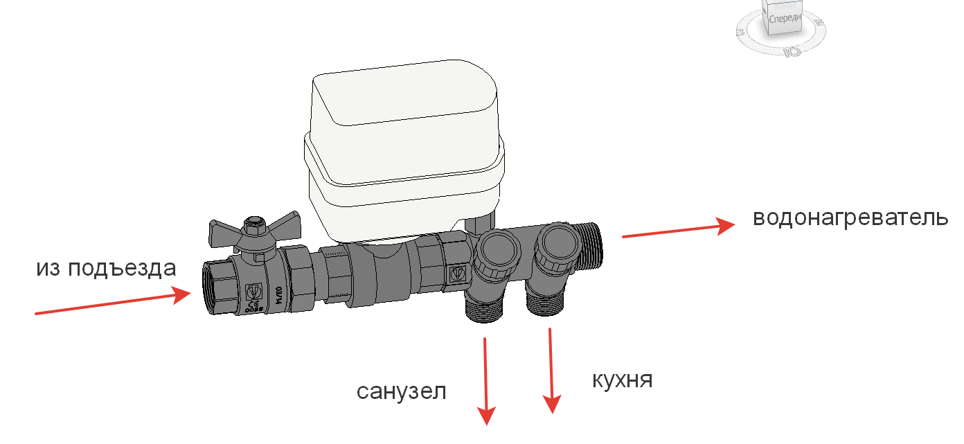

Добрый день.
Новостройка, 2к. 7 этаж из 17. В подъезде один фильтр грязевик на 4 квартиры, затем на каждую квартиру кран и счётчик. Ввод ХВС и ГВС полиэтилен 20мм через пол из подъезда до гардеробной от застройщика. Затем сборка из углов и двух кранов в гардеробной от застройщика (во вложении). Из гардеробной в стяжке пола труба 20мм полиэтилен до санузла, метров 5. Из гардеробной в стяжке пола труба 16мм полиэтилен до кухни, метров 8.
В гардеробной хочу поставить вместо сборки из углов кран вводной 3/4 + защита от протечки 3/4 + коллектор на два выхода 1/2 с вентилями + водонагреватель на выход 3/4 коллектора. Коллектор для компактности всей сборки.
В санузле ещё один коллектор на все потребители.
Подскажите, пожалуйста:
  1. Не является ли ошибкой подключение второго коллектора в санузле после выхода первого коллектора в гардеробной?
  2. Нужен ли редуктор давления?
  3. Нужен ли фильтр-грязевик в квартире?
  4. Нужен ли гаситель гидроудара?
Заранее спасибо.

Не является ли в целом ошибкой поставить на вводе коллектор на 2 выхода?

На входе в сборку достаточно крана защиты от протечек размера 1/2". Длина труб уже задушила расход. Установка крана 3/4" картины не улучшит, лишние расходы. Попробуйте узнать давление в обеих трубах. Это будет более точным ответом о необходимости установки редукторов. Дополнительный грязевик будет полезным. Вентильный коллектор - вредная покупка. Лучше собрать коллектор из шаровых кранов, резьбовых тройников и крестовин. Нужно попробовать жить с такой долгой в ожидании подачей горячей воды. Если окажется невыносимо, можно подавать горячую воду в работающий бойлер. Это сократит ожидание. Ещё больше сократит время ожидания схема рециркуляции ГВС. Это маленький насос и пара труб от кухни и санузла обратно к бойлеру. Компенсаторы гидроударов стоит установить на кухне, под мойкой и в санузле в тумбе умывальника. Полезно узнать размер трубы от подъездного коллектора до квартиры. Если окажется размер 20х2,8 - повезло. Этот размер можно монтировать правильными способами.

xandrman, вентильный коллектор в гардеробной не надо - большое гидро сопротивление

BV, спасибо большое за совет. В санузле на стиралку, раковину, душ, гигиенический душ, унитаз тогда тоже развести тройниками или поставить коллектор без вентилей?
По сути дела мне не нужно там индивидуальное отключение потребителей, я же могу вообще не делать резьбовых соединений в санузле на вводе, только возле потребителя фитинг переходный с полиэтилена на резьбу.
