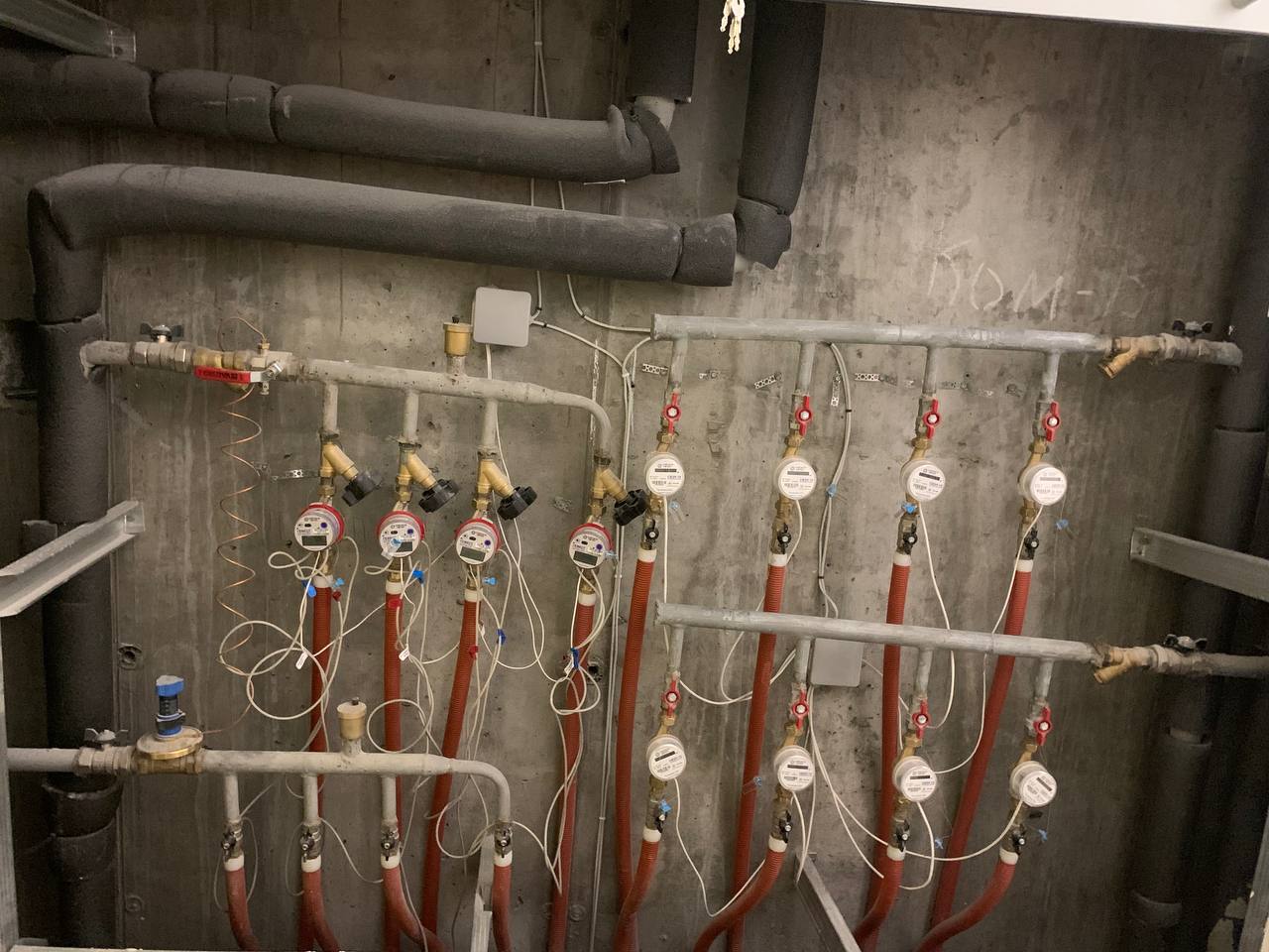

xandrman, сначала - замеры давления. Есть редукторы в общем холле? Фото бы.
В санузле на стиралку, раковину, душ, гигиенический душ, унитаз тогда тоже развести тройниками или поставить коллектор без вентилей?
Нет. Все потребители, кроме душа желательно ограничить расход. Чтобы при заборе воды стиралка горячая не лилась на спину из душа. Душ/ванна - тройниками до коллектора.

BV, редукторов нет. Фото:
Без вентиля в выход 3/4?
Сообщений: 137891
14.03.2024 в 15:37:33
xandrman, Мда... Даже крепления коллекторов нет - отломать по крану или фильтру - как нечего делать
Не понял почему именно 3/4?,....но тройник перед коллектором, на отвод шаровый и далее на душ.
Если хорошие коллекторы - Овентроп с хорошим проходом на отводах можно обойтись без тройников.
