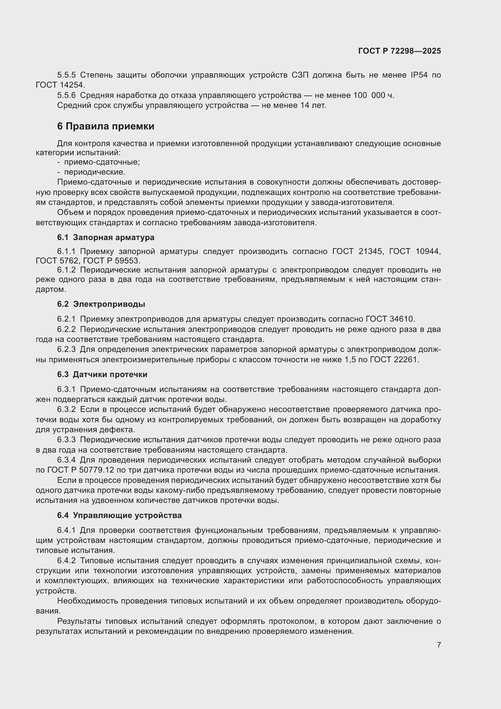

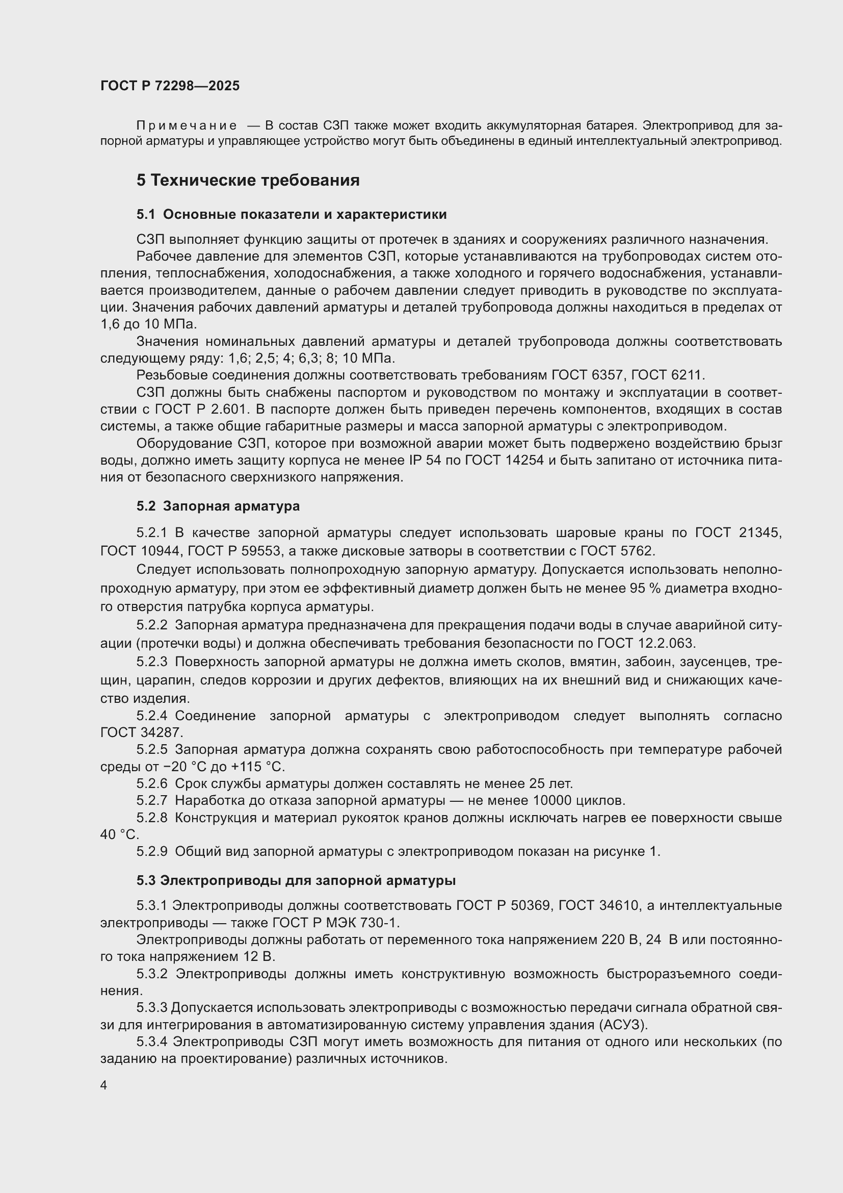

Вышел новый ГОСТ Р 72298-2025 "Система защиты от протечек воды. Общие технические требования и методы контроля".
Читали? Что там интересного?
maksimk_ka написал 09.04.2026 в 17:50
очень хотелось бы узнать, какие системы защиты от протечек на сегодня соответствуют этому ГОСТу?
Вы какие нашли?

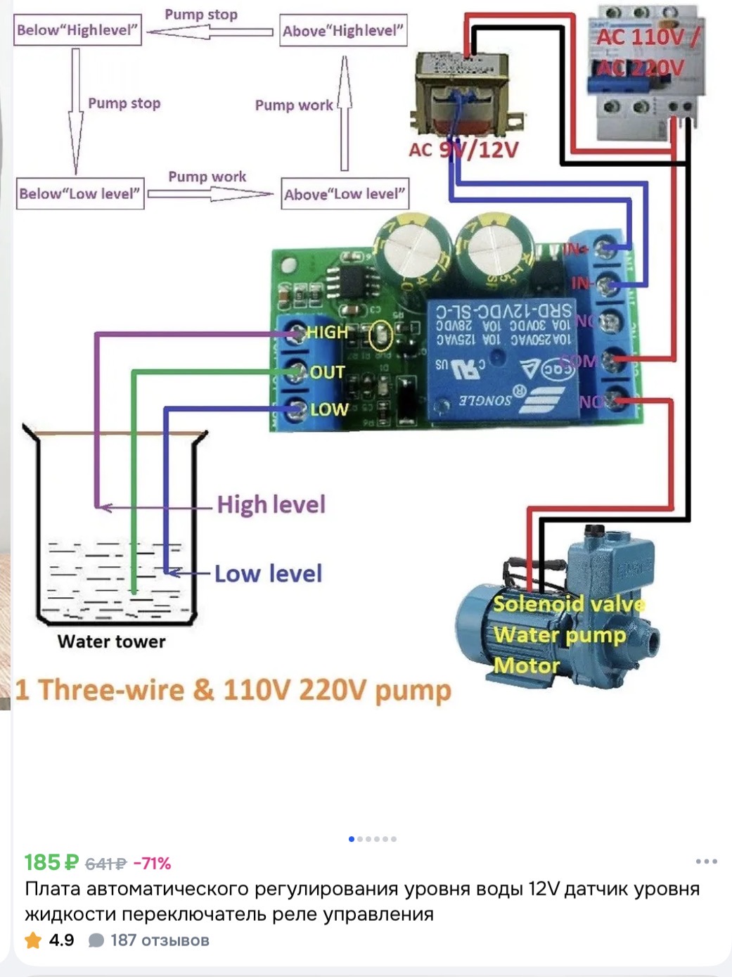

По деньгам блок недорогой. На Алике есть по 300руб. Краны с хорошими приводами сильно дороже. Управление кранами можно прицепить к Ардуинке. Там ещё около 20 функций прицепом. Но она уже за 1000.

IMG_3474Кому дорого за пиццот - есть модульное исполнение IMG_3473
Dmitry47 написал 10.04.2026 в 23:32
Интересно, а в чем сомнения? Вообще рецепт успеха всегда прост, бери самое дорогое, не прогадаешь. И .наиболее интересным тут является сам блок управления я считаю.....

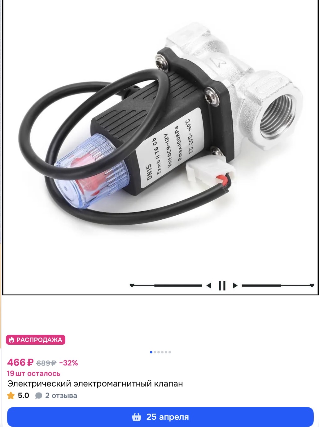

Самое простое - и есть самое надежное. И клапана газовые - без моторчика, с ручным взводом IMG_3475
Недорого и бесконечно надежно. Хотя по клапану не уверена - какое давление он выдержит без разрушения.

MADONNA написал 11.04.2026 в 10:46
..... не разрушение.... но максимальное на нем написано. А какое у него проходное сечение?

BV написал 11.04.2026 в 11:24
Максимальное - для газа. Надо проводить испытания - у меня сейчас весна, в саду много дел. Что касается прохода - вообще не в тему. Проход например в водопроводном кране - 3-5мм2. Да он локальный - но и тут локальный. И тут в 100 раз больше, так что сопротивление добавит незначительно совсем. IMG_3478 Я тут рассчитывала диаметр отверстия дросселя - немного устала даже. Короче, 2,5мм для моих условий. То есть заметные ограничения потока начинаются совсем с других габаритов нежели в приведенном клапане. Еще температура - но и тут опасности большой нет. Платик нагревается незначительно и только при разборе. Это 1/100 от общего времени, пользование ГВС. Ну и все эти системы - какими бы комплектующими они не были собраны - до первого СаНтеХмастера - он все равно все сменит на новое.
