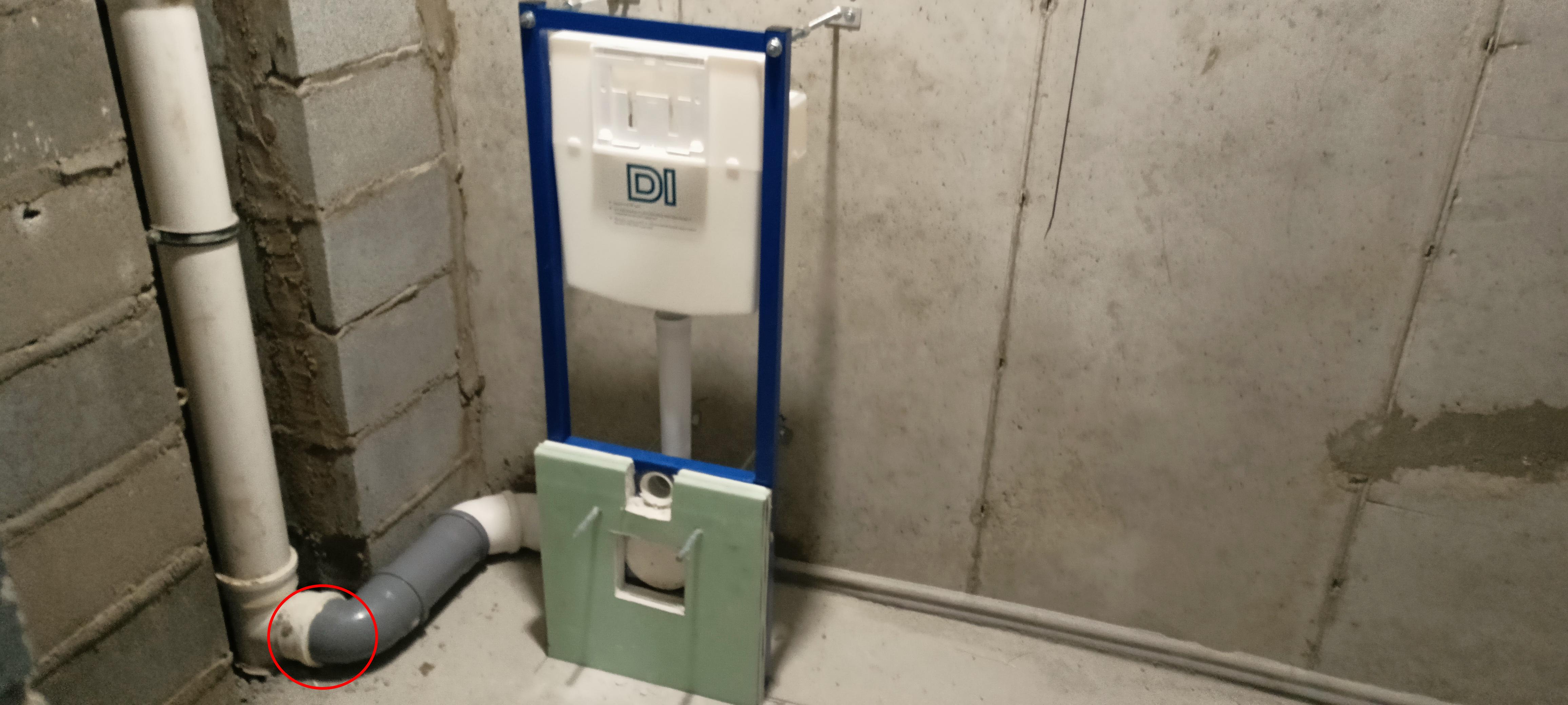

Привет всем. Народ, дайте совет. Делаю канализацию в новостройке. Читал что завороты трубы под 90 градусов не приветствуются, рекомендуют использовать два отвода под 45. Но, в моем случае их невозможно подключить к продолжению трубы, т.к. она слишком близко к стене (практически в плотную), а поворот 2х45 дает отступ от стены сантиметра 2-3. Получается расхождение осей, уже все что мог подвинул и подрезал. Вот фото:
Вот часть схемы канализации до инсталляции:
Подскажите, слишком ли фатален такой угол?

zoldan, Отвод стояка повернуть, угол стены подрубить.

strider1978, отвод там намертво стоит, лучше его не трогать от греха.. Как вариант инсталляцию двинуть правее, но не хотелось бы

Чтобы понятнее было еще картинку нарисовал. Вот так получается если использовать 2 отвода по 45 от стояка:
Отвод под 90 немного меньше поэтому там все срастается, но угол 90...

zoldan написал: strider1978, отвод там намертво стоит, лучше его не трогать от греха.. Как вариант инсталляцию двинуть правее, но не хотелось бы
zoldan, облейте по швам смазкой отвод, давите рукой, постукивайте при этом киянкой по швам и по отводу попеременно, стронется и провернется. Можно погреть феном слегка. Это новостройка, там все подвижно.
В вашем случае финальный 90 не критичен, особенно при наличии промывки умывальником.

zoldan, надо обязательно повернуть тройник. Добавить отвод 45, или 67. То, что тройник стоит намертво, говорит о том, что нет компенсатора в стояке или он не работает из-за неправильной сборки.

На счет компенсатора я не знаю. Хорошо, попробую подвигать, надеюсь не сверну трубу ). А отвод 67 что мне дает ?

В случае поворота тройника, в его отверстие нужно будет вставить только один отвод. Угол отвода будет зависеть от того, насколько сможете повернуть, и от того, какой вариант прячется в стену.

Хорошо, попробую. Спасибо. А все таки, если не получится повернуть отвод и оставить 90 градусов, потом проблем отгребу?

zoldan написал: Хорошо, попробую. Спасибо. А все таки, если не получится повернуть отвод и оставить 90 градусов, потом проблем отгребу?
zoldan, что значит не получится? Отвод повернуть можно. Выше верно написано - если нет компенсатора - поставить
