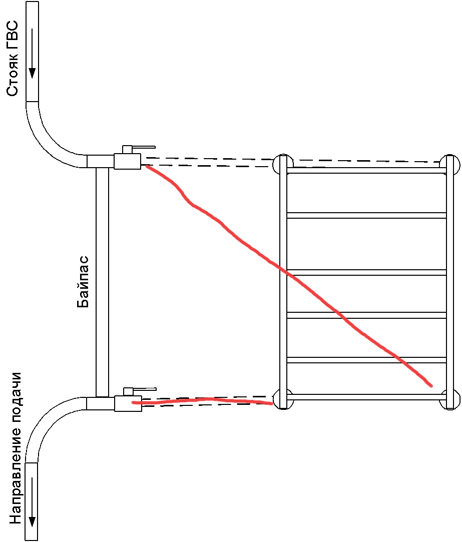

Здравствуйте,скажите как правильно подключить трубы к полотенцесушитель с нижним подключением. Направление подачи воды не известно Первый вариант
Второй вариант
виталикs
виталикs
Регистрация: 27.04.2024
Брянск
Сообщений: 3
27.04.2024 в 18:54:45
Проштробил так как нарисовано на стене,будет ли работать? Самое большое расстояние до полотенцесушителя 150 см

{{post:7232743,Второй вариант}} Чем отличается от первого?

cineman, во втором варианте с нижнего отвода стояка идет труба на ближний вход полотенцесушителя,а в первом наоборот.возможно в этом нет разницы,но я же не специалист потому и спрашиваю

виталикs, стоит уточнить направление воды в стояке. Подключения в верхней точке полотенцесушителя не задумано в конструкции?

виталикs, вы эти картинки взяли из статьи про ПС. Там рассмотрены все варианты

виталикs, А почему при такой конфигурации стояка был выбран ПС именно с нижним подключением, а не с универсальным?
