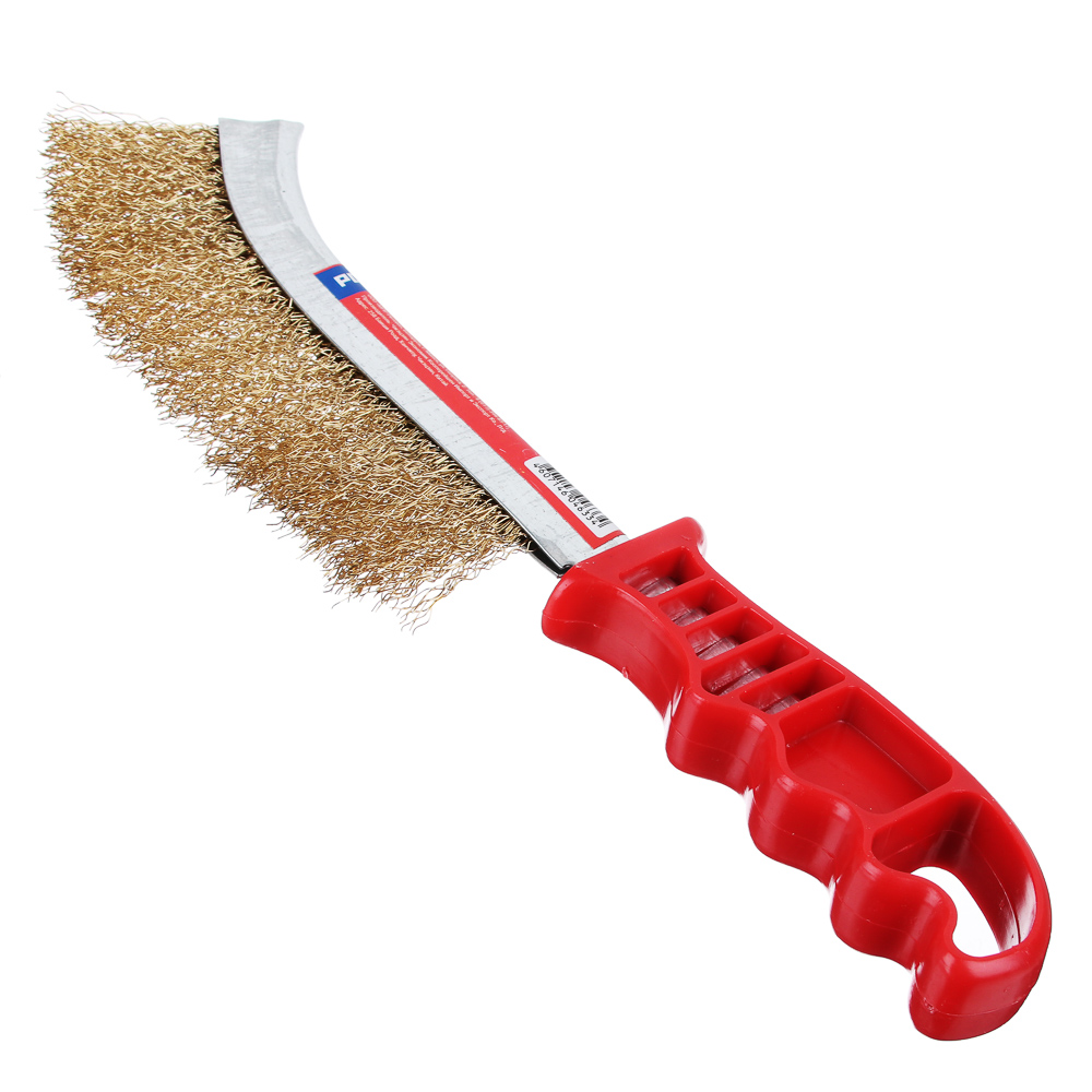

BV, Да, щёткой с металическим ворсом прошлись. Без пылесоса. Нет такого. Всё равно пылит. Почему обходите грунтовку стороной?

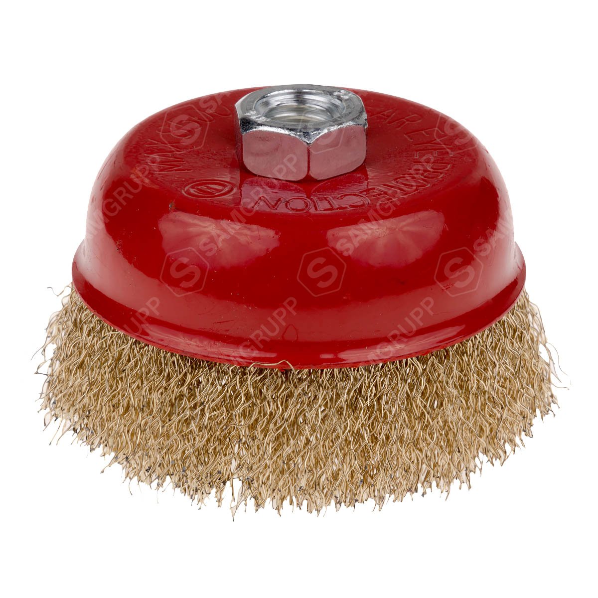

Говорил про корщетку на шлифмашину, лучше алмазную чашку.
Отпадает данный вариант, и так пыли на балконе волосы шевеляться после зачистки балки от краски, с чашками на болгарку и зачисткой парапета пыли будет жуть, 100% не вариант. Балкон остеклён, щели - сливные отверстия забиты вилатермом и запенены. Либо взять чуть жёще щётку либо я не знаю что ещё делать.
Чашками работают с шлифмашиной спылеотводящим кожухом (бош, давали, протул) и или купить кожух к болгарке помощнее. Плюс строй пылесос. Без пылесоса.... ну я не знаю, кому в голову такое может прийти - через 30 секунд ничего не видно)

Можно ещё щётку жестче взять, типо проволочную стальную, выше на фото мягкая, латунь.. Покряхтеть стамеской + щёткой. Это конечно дольше чем болгарка (кожух, пылесос) зато в разы дешевле. Стамеска есть, болгарки и прочего нет. Аренда всего этого будет стоить, ну примерно как две колбасы полиуретанового герметика средней ценовой категории + - . Вам спасибо за советы!
Так для кожуха видимо чашку и нужно ибо не видел высоких кожухов на болгарку под щётки cdlpkuym3g78sjatfjusdwi01xt442pf(доп расходы)
Не работал никогда просто с кожухом пылеотводящим.

Да нет, пылит потому что не очищали толком, в одном месте проступает голый бетон остальная, большая часть парапета не сильно уж и замазана этим "мелом", проступают камни и слегка виднеется (тоже местами) бетон. Так что чашкой думаю смычла нет чистить. Пару металл щёток, мне и специально обученному человеку, пол денька и думаю норм всё будет. Вот думаю попробовать смочить маленький кусок материала, как пойдёт глянуть, ибо при чистке щёткой на сухую, понятное дело, пыль всё же подымаеться.

Вариант - есть дешевые жесткие щетки для пола с щетиной 2см и горячая вода.
Или сначала щетка, потом кислота дочистить
