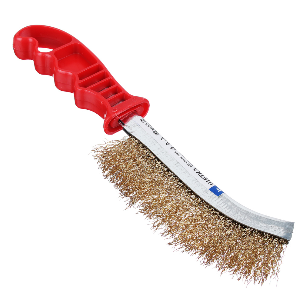

BV написал 27.06.2025 в 14:00
Вариант - есть дешевые жесткие щетки для пола с щетиной 2см и горячая вода.
Или сначала щетка, потом кислота дочистить
Не знаю для пола ли, но видал щётки поблизости продаются, там просто редкие прутки жёсткие торчат. Такого плана. 1Вобщем суть, сначала жёсткой попробовать с разными выриантами (сухая стена, смоченная, с лимонкой..) потом в конце c "мягкой" щетиной добить. 2EB4CHI-1Только вот лимонка для бетона это вред, я думаю, потом смывай, водой всё заливай, грязь, лужи разводи ужас блин.

Не знаю для пола ли, но видал щётки поблизости продаются, там просто редкие прутки жёсткие торчат. .....
Эти щетки фигня и способ убиться)
https://iqtool.ru/catalog/raznoe/zubr/shchetka_dexx_dlya_pola_plastikovaya_s_korotkoy_zhestkoyshchetinoy
Примерно такая. И ручку к ней крепкую.
