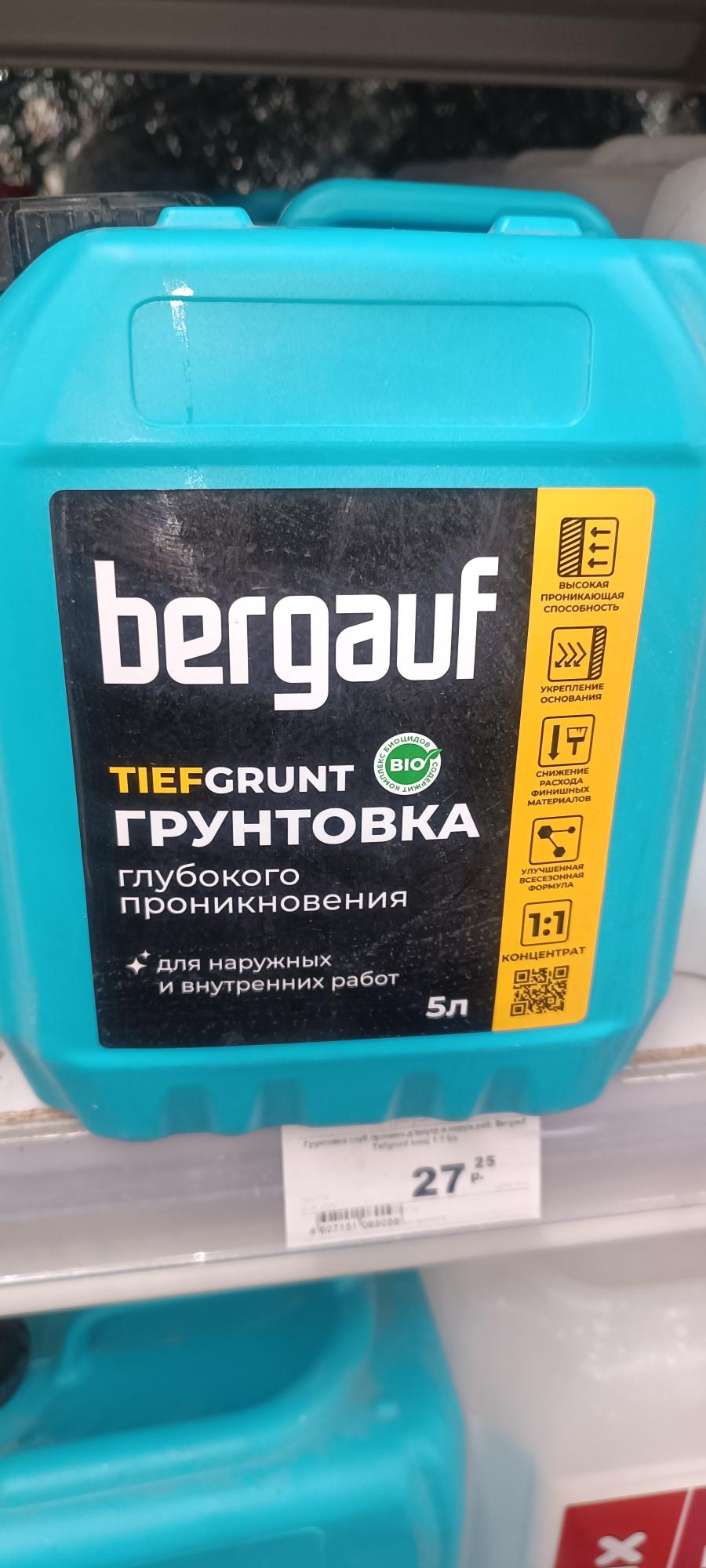

BV, Норм грунт или то что вы предложили получше? 510175579_1077890180882018_408644558750277826_n
BV написал 27.06.2025 в 22:32
Не надо. Будет трещать.

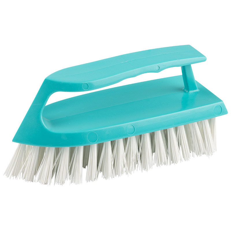

Хм....
Пару жёстких щёток типа утюжок взял, потом, когда время будет буду пробовать, время ещё есть, середина лета. 18555.970

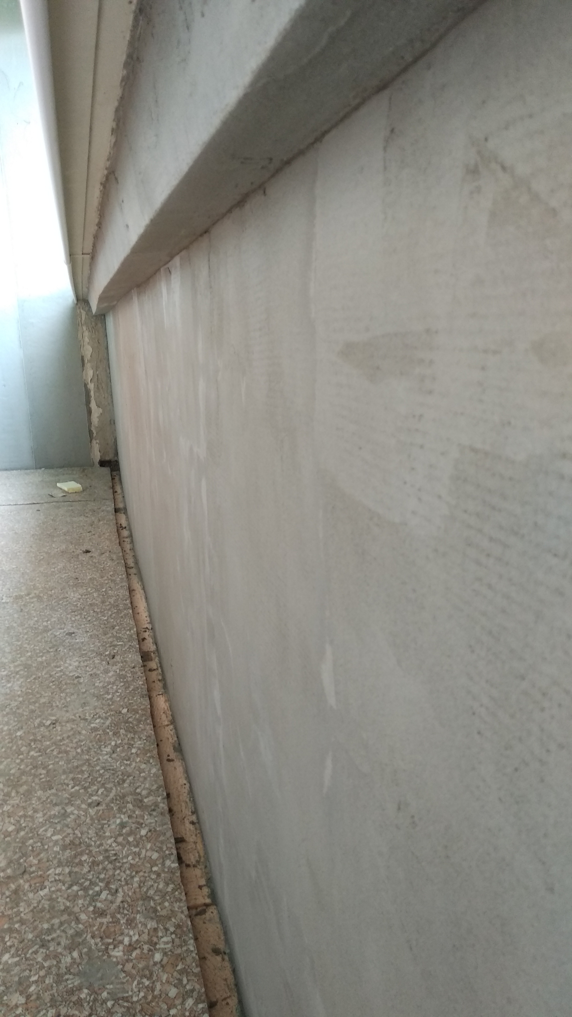

Вы не ответили что будет трещать, шпатлёвка? Почему?. Краску и т.д не стоит наносить на голую штукатурку (клей). Что то декоративное наверное ок. Если что, шпатлёвка норм на другую стену ляжет (там же на лоджии) там точно под покрас.

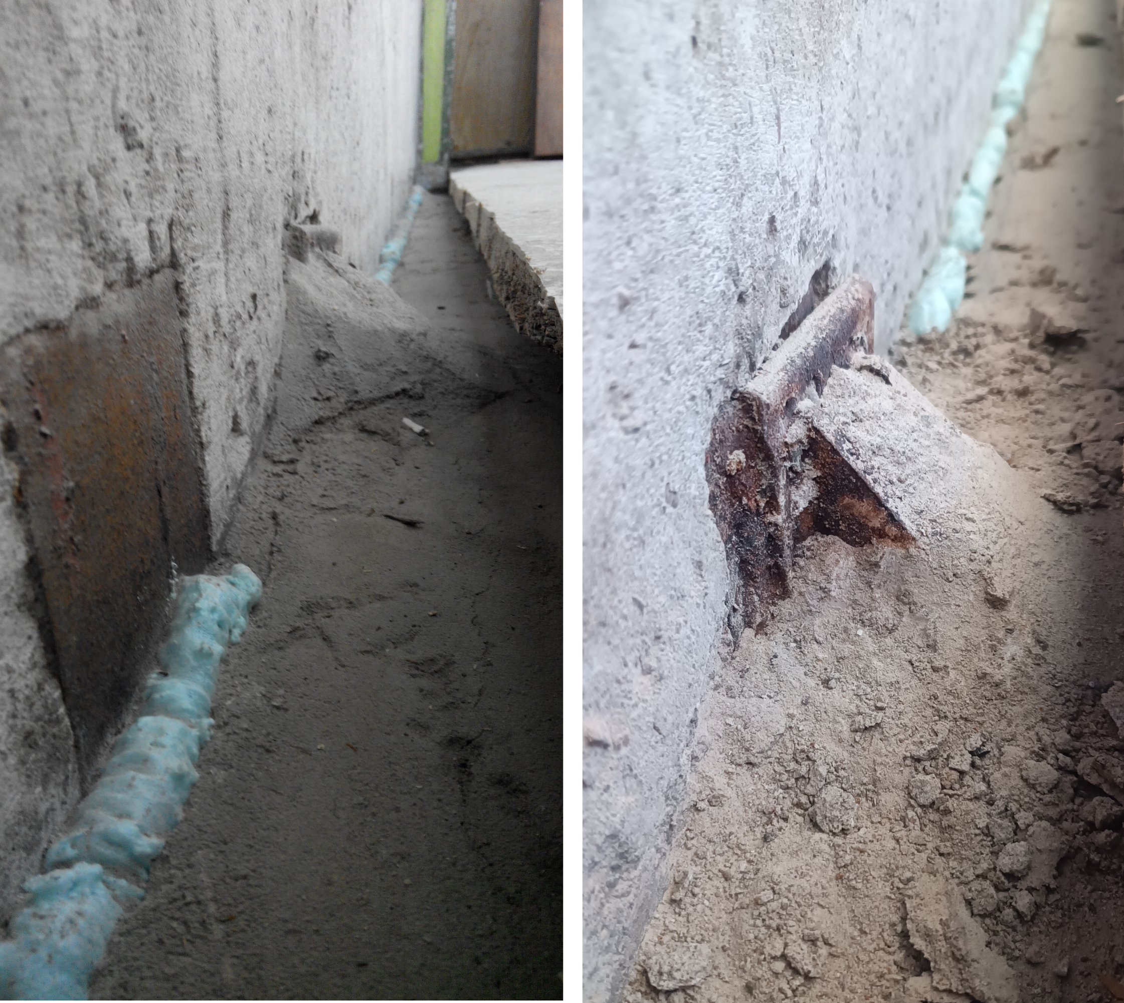

А я не понял, зачем нижние крепления парапета, замазаны цементным раствором? Что бы не ржавели (поржавели), для усиления? Три штуки всего. Сбили с большего некоторые, что б не мешало сильно. 4154Скинули мне видео, попросил. Вот парапет, смотрите где "мел" а где нет или там всё "мел". Хотя если присмотреться то видно белые слои в конце видео, например. filesТОЧКАcatboxТОЧКАmoe/lc848y.mp4 (слово ТОЧКА заменить на .) Не знаю куда ещё загрузить.

NZMko написал 30.06.2025 в 16:41
Не эластична.

BV написал 30.06.2025 в 17:20
Не эластична.
Всё же. Человек из тех.отдела ilmax ответил, что если (в нашем случае армирующий слой клея и стеклосетки) не будет трескаться под ней, то и шпатлёвка будет себя чувствовать хорошо. Такие дела. Не забываем ещё и укрепляющую грунтовку глубокого проникновения (ту что вы посоветовали, неплохой грунт я вам скажу), на арм.слой перед нанесением шпатлёвки, плюс на саму шпатлёвку, потом либо красить либо какие то панели из пвх либо ещё из чего то.

Сообщений: 139808
18.07.2025 в 22:40:47
Тонкослойные фасадные декоративные штукатурки эластичные и сразу являются финишем. Обычная Цементная шпаклевка не элестична.
