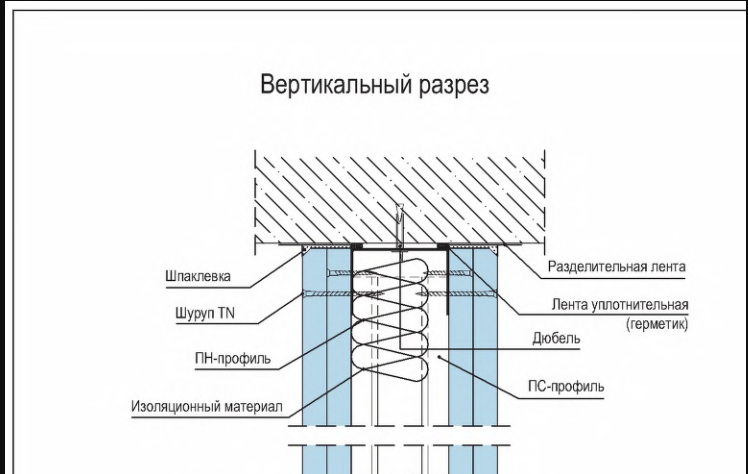

Надеюсь, что стойки с зазором по торцам от ПН 10-15мм, что стойки не прикручены к ПН, что верх листов не прикручен к ПН.

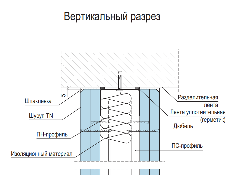

BV,  а могли бы указать на какой то альбом или еще чего. По логике все правильно - плита перекрытия опустилась, пн профиль уехал вместе с плитой вниз, ГКЛ на стойках остался на месте.
Но во всех альбомах ГКЛ прикручивается к ПН профилям и сверху и снизу, я этого не понимаю... Не думаю, что по 2 слоя вибростек сверху и снизу могут скомпенсировать более 3мм подвижки плиты перекрытия, соответвенно плита через ПН профиль надавит на ГКЛ и он треснет или выгнется. Прошу помощи, тк перегородки на этапе монтажа, а узел крепления сверху остался сюрпризом.

  1. Нужно прикидывать максимальные прогибы перекрытия. Все везде по разному.
  2. в случае больших прогибов у кнауф есть скользящие примыкания.
Искать по альбомам не хочется, а у Кнауф есть телефон поддержки.

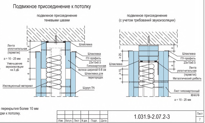

Да видел скользящие, по технологии как то сложно и странно получается, а с жесткостью не понятно. На одной перегородке еще и керамогранит будет, как бы он не потрескался.image

pintakolla написал 15.04.2026 в 12:02
Ничего странного, просто для вас непривычно.
Стойки стоят в направляющих, листы их досточно прочно скрепляют. Главное чтобы стена была вертикальной.
Сообщений: 139616
15.04.2026 в 12:34:48
pintakolla написал 15.04.2026 в 09:37
Покажите где вы это увидели?

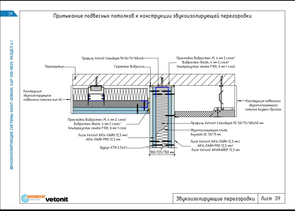

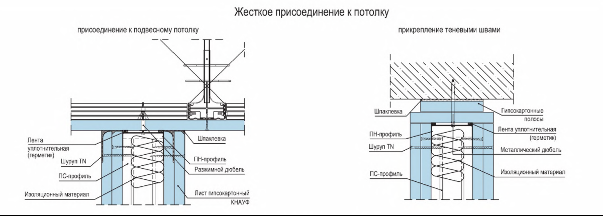

BV,  из соседней темы: imageimageimageimage image

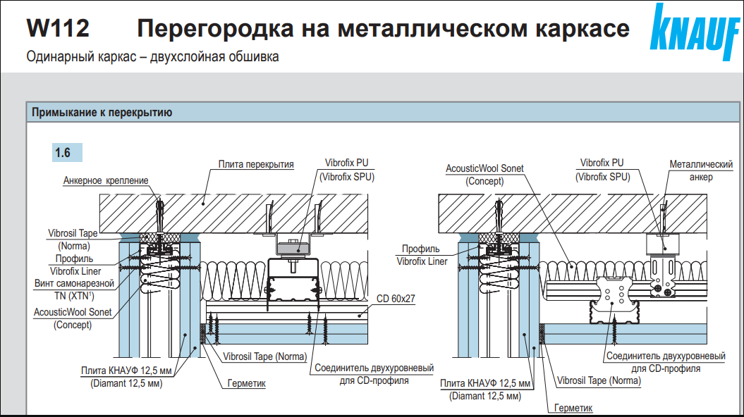

Допускается ли такое крепление? Из альбома кнауф С112 выпуск 6image

pintakolla написал 15.04.2026 в 16:08
Допускается
Да. При отсутствии прогиба перекрытия и для плохой звукоизоляции.
