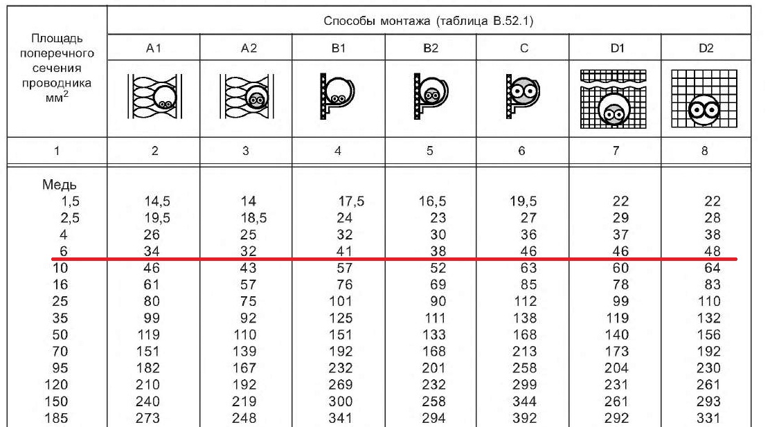

MADONNA написал: Таблица штука хорошая - но она не одна и среди нескольких можно найти весьма приличные расхождения
Да, если не вникать - условий то вагон...таблица из ГОСТ

калямба написал: условий то вагон
"Вагон условий" - это для срабатывания защиты от перегрузки. Для моментальной важны сам факт её срабатывания, интеграл Джоуля, тип изоляции, начальная температура проводника и изоляции.

калямба,
таблица из ГОСТ
А ГОСТ Господь надиктовал Моисею на горе Синай ))) Я не против правил, допустим у ТС 7 или 8 колонка последней таблицы. И как нам это классифицировать? Может быть раз в году на 10 минут электроплита окажется включенной на полную мощность - а может и нет. Но расчет сетей будем производить из параметра 24/7?

MADONNA написал: Но расчет сетей будем производить из параметра 24/7?
Для бытовой проводки расчёты не проводят - нерационально. Просто установили, что проектировщики закладывают на плиту кабель 3х6 (при однофазном подключении). А тут проект согласовывать не надо, своя рука- владыка.

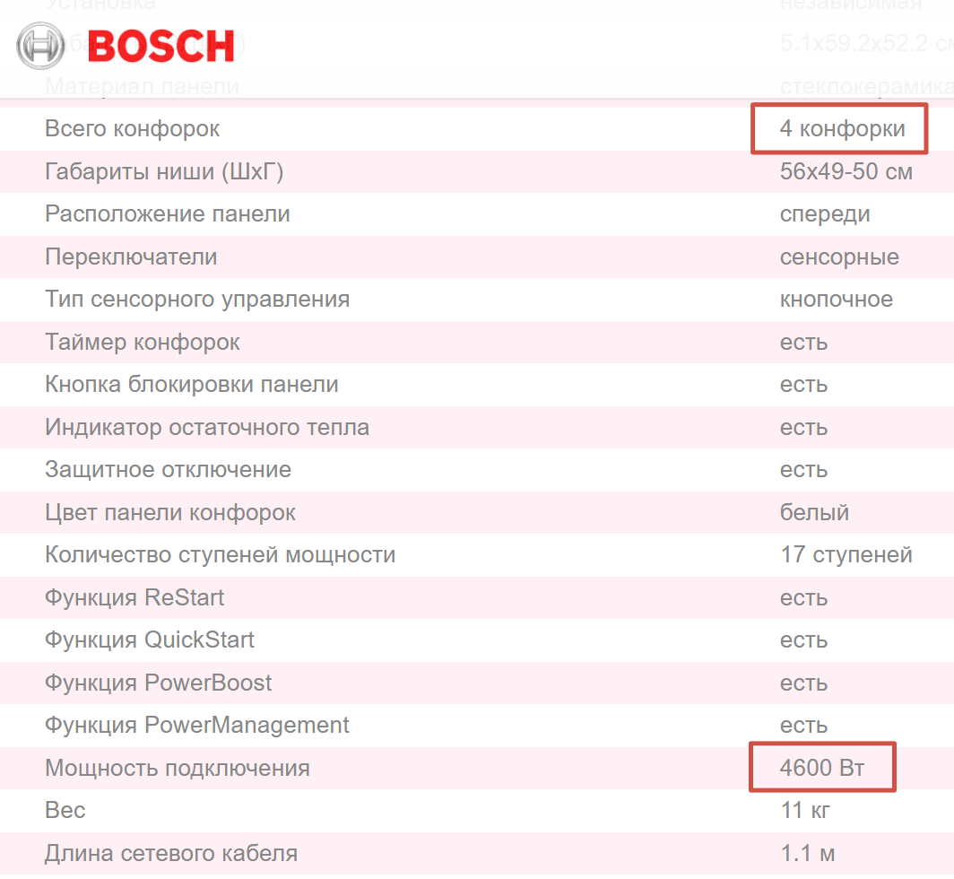

Radio, Там написана мощность подключения - а не суммарная мощность комфорок. Возможно в плите с электронным управлением просто ограниченна суммарная одновременная мощность. ТЭНы для бытовых плит той мощности, что я указала. И на блине мощность 1150 ватт ты можешь наверное только сварить кашу - поджарить картошку уже не получится, она сварится. Это я тебе как домохозяйка и ресторатор говорю. Для сравнения - тепловая мощность газовых комфорок - 2-3квт. При этом 2квт маленькая или средненькая
