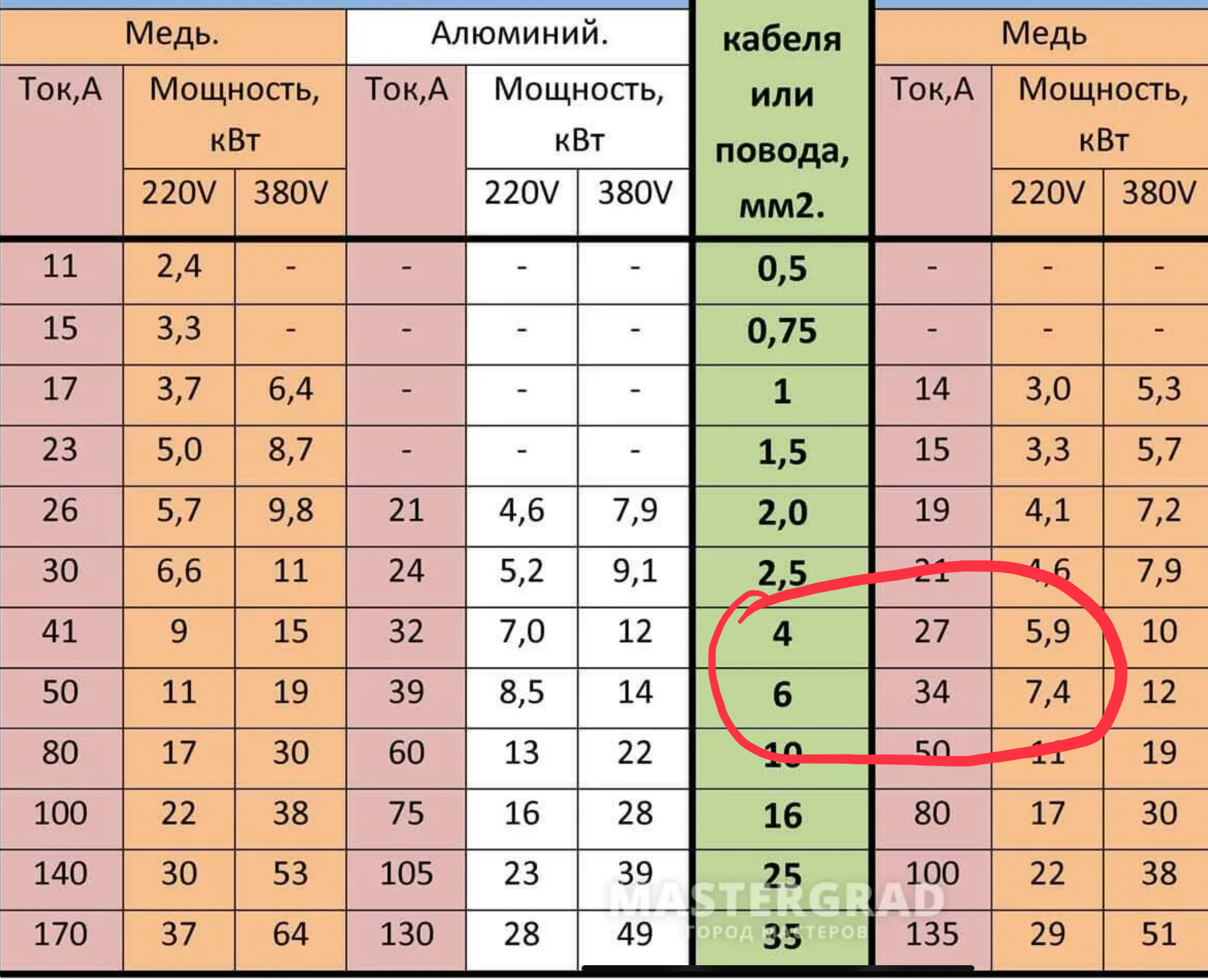

region116 написал: это застройщик. Его логика понятна, он поставил такой автомат, чтоб сработок на было частых
Сомневаюсь. Проект с АВ 40А на проводе 4 кв.мм. никто не пропустит. А сэкономить могли - заложить 4 вместо запроектированных 6 кв.мм.
А какое обоснование для 6мм? 4мм рассчитан на 40А не глядя на длинну даже. Просто глядя в таблицу.
При закрытой проводке и 6мм не проходит на 40А

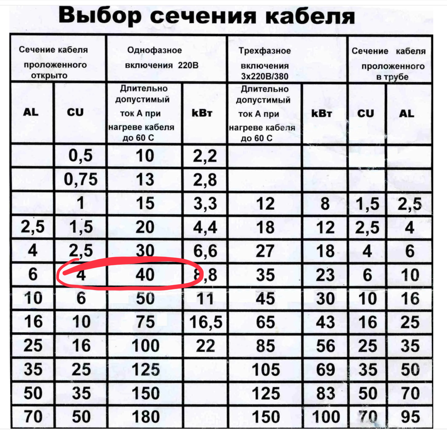

MADONNA написал: А какое обоснование для 6мм?
Допустимый ток для кабеля и условный ток расцепления разные, ну вы-ж в курсе цифирки 1,45. Ну и таблички смотрите правильные (соответствие сечения и автомата)

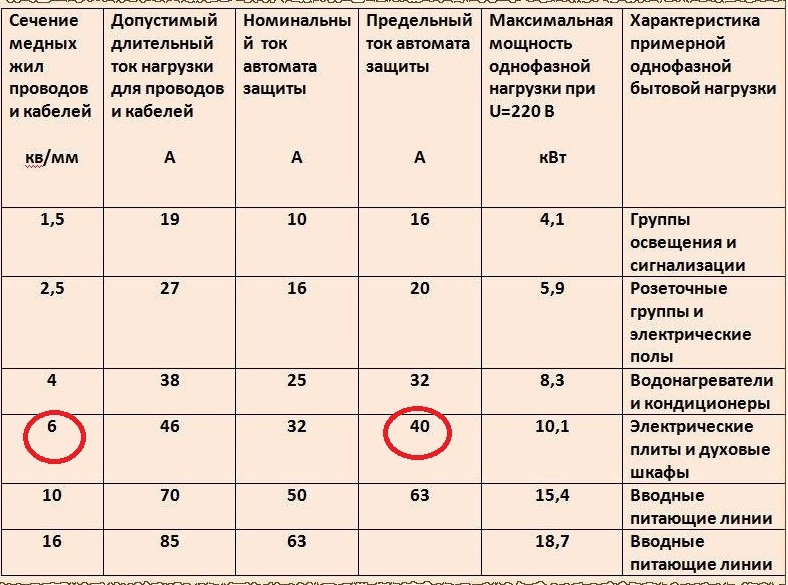

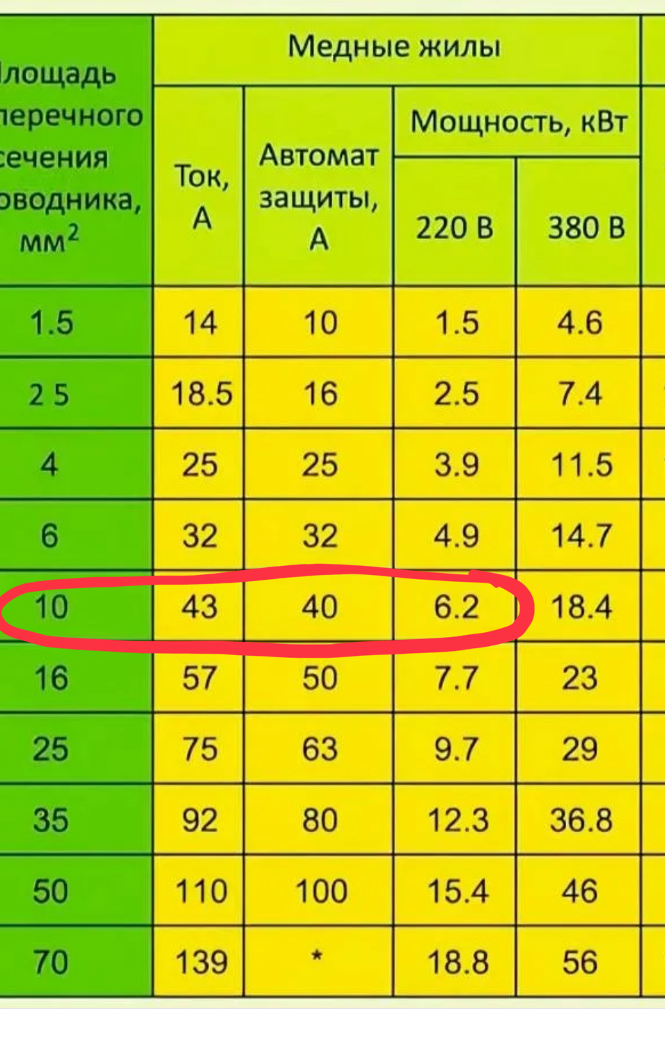

калямба, Таблица штука хорошая - но она не одна и среди нескольких можно найти весьма приличные расхождения.
Вот например из этой следует что ТС и 6мм мало
Согласно этой таблице на «обычную» плиту 8 квт надо кабель 25мм2!! )))
region116,
будет духовка на 2.5квт и варочная панель 3квт.
То есть я так понимаю сейчас каждый участник приведет таблицу, которая соответствует его представлениям об электротоке )))
