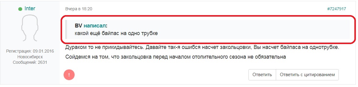

BV, В реальности было как я написал. Потом я признал свою ошибку про закольцовку, а Вы пошли по другому пути-исправили в том сообщении слово байпас на закольцовку. Но в моей то цитате осталось как было на самом деле
Да, привирать некрасиво. Зачем тогда привираете, если понимаете это

Inter написал: BV, В реальности было как я написал. Потом я признал свою ошибку про закольцовку, а Вы пошли по другому пути-исправили в том сообщении слово байпас на закольцовку. Но в моей то цитате осталось как было на самом деле
Inter, И вы можете ошибиться и я, можно написать не подходящий термин, и исправить ошибку и признать её - это не зазорно. О чем базар то?) Проехали?)

BV написал: О чем базар то?) Проехали?)
Я сразу проехал, свою ошибку признал, предложил сойтись "на среднем". Вместо этого Вы зачем то стали пытаться скрыть свою ошибку и обвинить меня в привирании. Так нельзя.

30.08.2024 в 09:34:23
Inter, вы без инфо решили что все уже промыто, и закольцовка не нужна. С этим я не согласен.
И кроме того процесс может затянуться, дадут отопление и нижние квартиры останутся холодными. Будет скандал.
Кроме того, байпас = замыкающий участок - общее определение, и могло быть неверно истолковано. Поэтому я заменил термин байпас на закольцовка. Этот термин лучше отражает место установки этого замыкающего участка. Можно было написать байпас между стояками, но было бы менее понятно. Вот)
