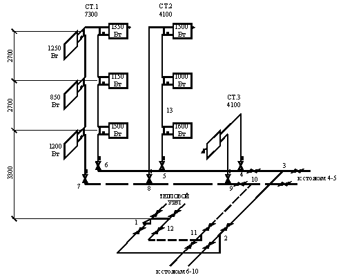

ЯгодаБузина написал: Когда смотрели квартиру, я эту трубу по полу и не заметила даже. Сюрприз потом был. Думала, такое только в частных домах старых)
ЯгодаБузина, все решаемо, но нужен хороший сварщик...
И нужно пробить лазером уровни полов по всей квартире...

ЯгодаБузина, Уровни нужны для того чтобы понять как расположить трубы, особенно там, где балконная дверь. Чтобы ровно повесить радиаторы и они вдруг не прилипли к новому уровню пола.
Базовый, нулевой уровень - снаружи входной двери.

какой ещё байпас на однотрубке На верхних этажах байпасов категорически и не должно быть, поскольку остаточное давление теплоносителя там минимальное. Устанавливая байпас вне проекта, уже есть риск остановки циркуляции через радиатор.

Shljach, Предлагаете доделывать все внешние стены начиная со следующей весны?
Как минимум не штукатурить за радиаторами? И полов это тоже коснется, в местах, где лежат трубы.
Тоже вариант, но и он имеет свои недостатки.
Сейчас... Сделать хотя бы времянку с байпасом, чтобы можно было снимать радиаторы. Но это двойные расходы.
А делать на ПП может быть опасно, хотя радиаторы не первые на подаче и температура ниже после нижних этажей на несколько градусов.
Сейчас все равно надо искать в первую очередь бригаду демонтажников и зачищать все стены, потолок от исторических наслоений шпатлевки...
Сообщений: 137671
29.08.2024 в 20:42:58
Shljach написал: какой ещё байпас на однотрубке На верхних этажах байпасов категорически и не должно быть, поскольку остаточное давление теплоносителя там минимальное. Устанавливая байпас вне проекта, уже есть риск остановки циркуляции через радиатор.
Shljach, это лютая бредятина. :killyourselfbywall:

все решаемо, но нужен хороший сварщик... Эстетически наилучший вариант, это нержавейка проложенная под полом, но сваркой нержавейки может быть проблема. Поэтому идеальный по надёжности вариант обеспечит резьбовое соединение с компаундной герметизацией соединительных муфт. Хотя, поднятие участка пола также не у всех вызовет энтузиазм.
