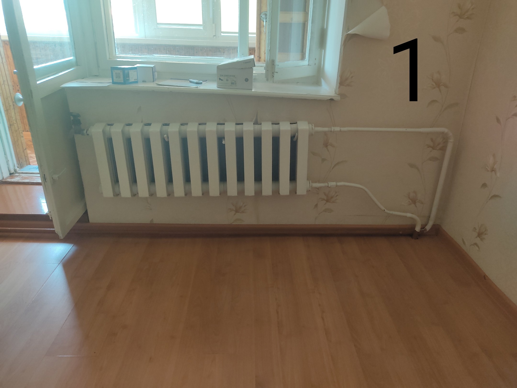

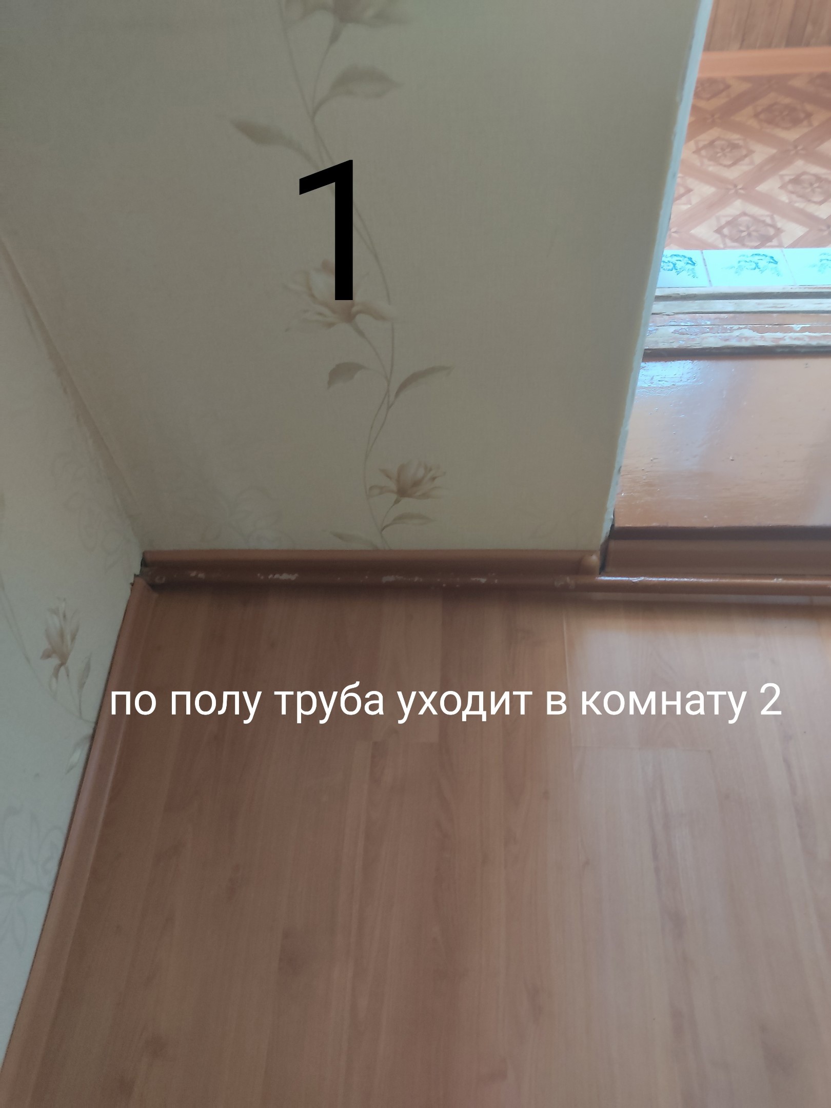

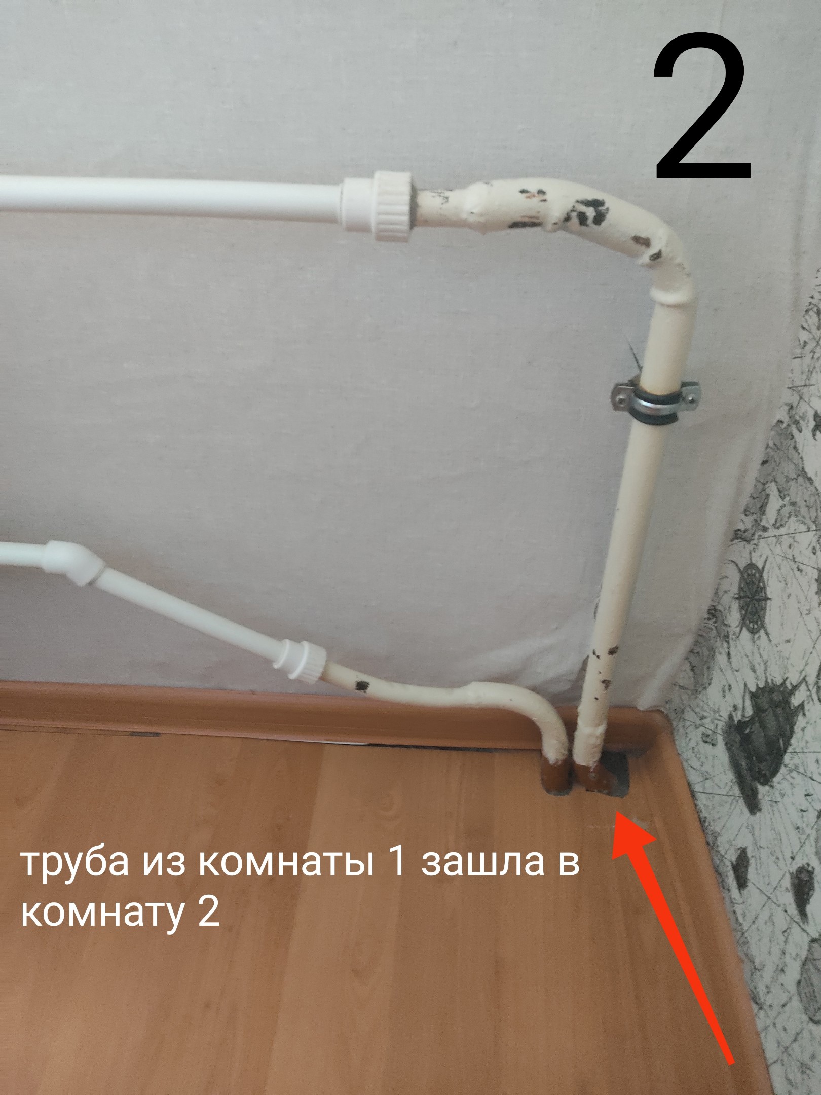

вот так в комнатах 1 и 2 соединяются. то есть в какой то из них вода входит из подвала, а в другой уходит в подвал

ЯгодаБузина написал: вот так в комнатах 1 и 2 соединяются. то есть в какой то из них вода входит из подвала, а в другой уходит в подвал
ЯгодаБузина, значит и здесь П образные стояки.
И тут для другой конфигурации здорово мешает балконная дверь. Надо крепко думать над схемой, если её делать с регуляторами...

BV, А через верх, над окном, трубу можно пустить в комнату 2?

Когда смотрели квартиру, я эту трубу по полу и не заметила даже. Сюрприз потом был. Думала, такое только в частных домах старых)

ЯгодаБузина написал: BV, А через верх, над окном, трубу можно пустить в комнату 2?
ЯгодаБузина, да, но в самой верхней точке надо спускать воздух... Можно конечно сделать для спуска ещё одну трубу петлёй сверху вниз с краном внизу, но красоты это не добавит.
