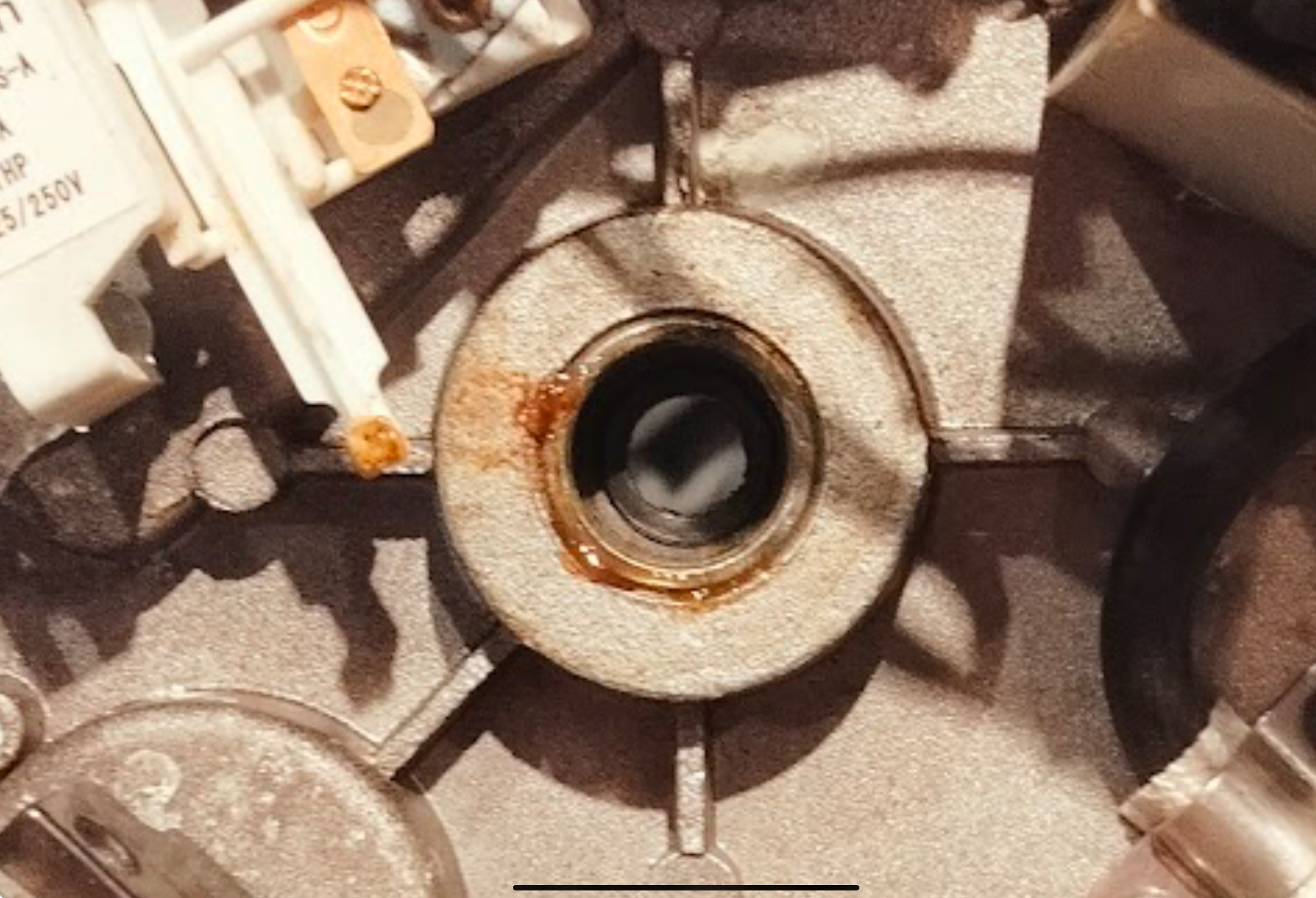

Ну во первых застопоренный вал можно прокрутить с помощью инструмента, будет понятно по ощущениям или звуку цепляет ротор за статор или нет. Во вторых это может быть не износ подшипника, а просто ослабли крепления каркаса удеживающего подшипники к статору, в следствии чего центр двинулся. После переборки все собрали на свои места.

Dmitry47 написал:
вот фото - какие крепления ослабли? alt текст

MADONNA написал: Ну и какая нота должна указать на изношенный подшипник у ТС?
гул, визг... как обычно в последней стадии. Если руками раскрутить - рокот. Ещё и греется. В небольших движках - зазор 0.3...0.35. Если подшипник сточился до пропадания зазора - обязан звучать.... > MADONNA написал:
стиральная машина - это электрика? а холодильник? а телевизор? Если говорить про более узкое трактование "электрики" - то в электромоторе 99% неисправностей - это или механический износ или сгоревшие обмотки.
это в асинхронном... и почему-то забыты цепи пусковой обмотки.
у коллекторного щетки, коллектор, подшипник
А у холодильника - пусковое реле или короткие витки - электрика
