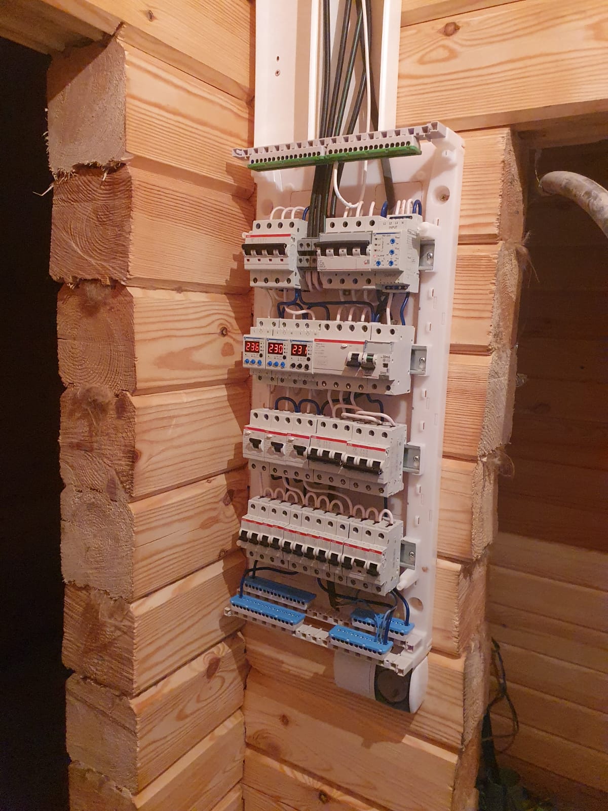

Установлено УЗО ABB 4п 40A 30mA тип AC FH204 2CSF204002R1400, не факт что оригинал конечно. Вмести с ним ставился четырехполюсный вводной автомат АВВ, хватило на неделю работы, оказался бракованный, в последствии заменил на Legrand. Прошу меня извинить, если немного путаю термины, я не электрик, в основном изучаю вопрос по данным из интернета. Для понимания схемы подключения приложил фото щитка, фото старое, на нем еще вводной АВВ присутствует, в остальном все автоматы на месте.IMG-20230905-WA0004

УЗО сработало отключив автомат на котел. При повторной попытке включения автомата котла УЗО сразу отрубается. .....
На всякий случай еще раз спрошу: Что может быть причиной срабатывания узо кроме неисправного тэна???

проводка котла сгорела и замыкает
а тен проверяется мегаометром , остальное это гадание на костях

den_zol написал 01.09.2025 в 11:37
Еще заметил, что УЗО пару раз отключалось само без каких либо нагрузок, все потребители на автоматах были отключены, возможно ночью.
??? Фраза может быть понята по разному.

sebikov написал 01.09.2025 в 21:50
При кз срабатывает автомат, незачет.

на самом деле удивительно что у ТС отработало УЗО, видя состояние шин заземления, т.к. обычно даже дырявый насквозь ТЭН котлов , стиралок и бойлеров не вызывает отрабатывание УЗО без земли

Вопроса не было и тема общее достояние. Незачет) А то, что для срабатывания АВ нужен значительно больший ток, чем для срабатывания УЗО - мое дополнение его версии.
