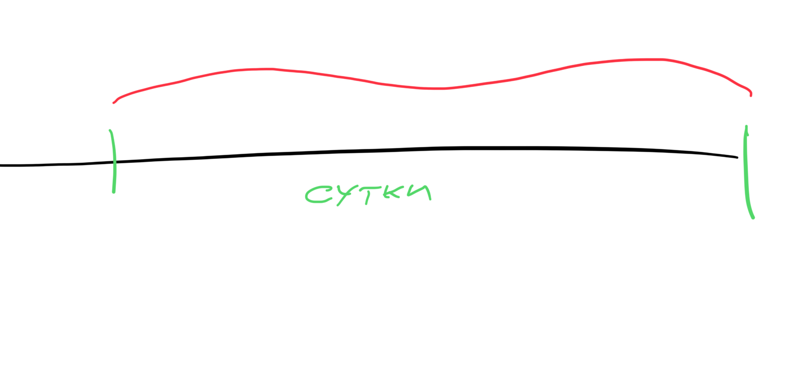

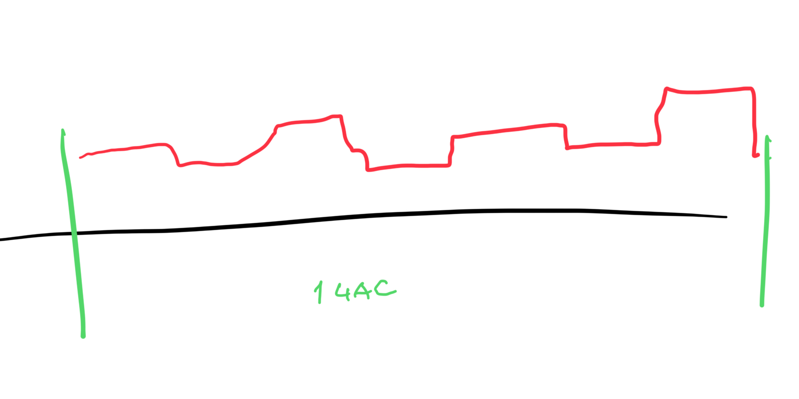

20.10.2024 в 09:40:26
BV,
  1. напряжение упало ниже 190(") - тут без вариантов включается стаб, с задержкой необходимой для стаба (он при включении в сеть несколько секунд "думает")
  2. напряжение поднялось выше критических 250(") - тот же сценарий что и с 190
Для принятия решения мне нужно понимать, в данной конкретной сети как эти измененния происходят
так:alt текст
или так:alt текст

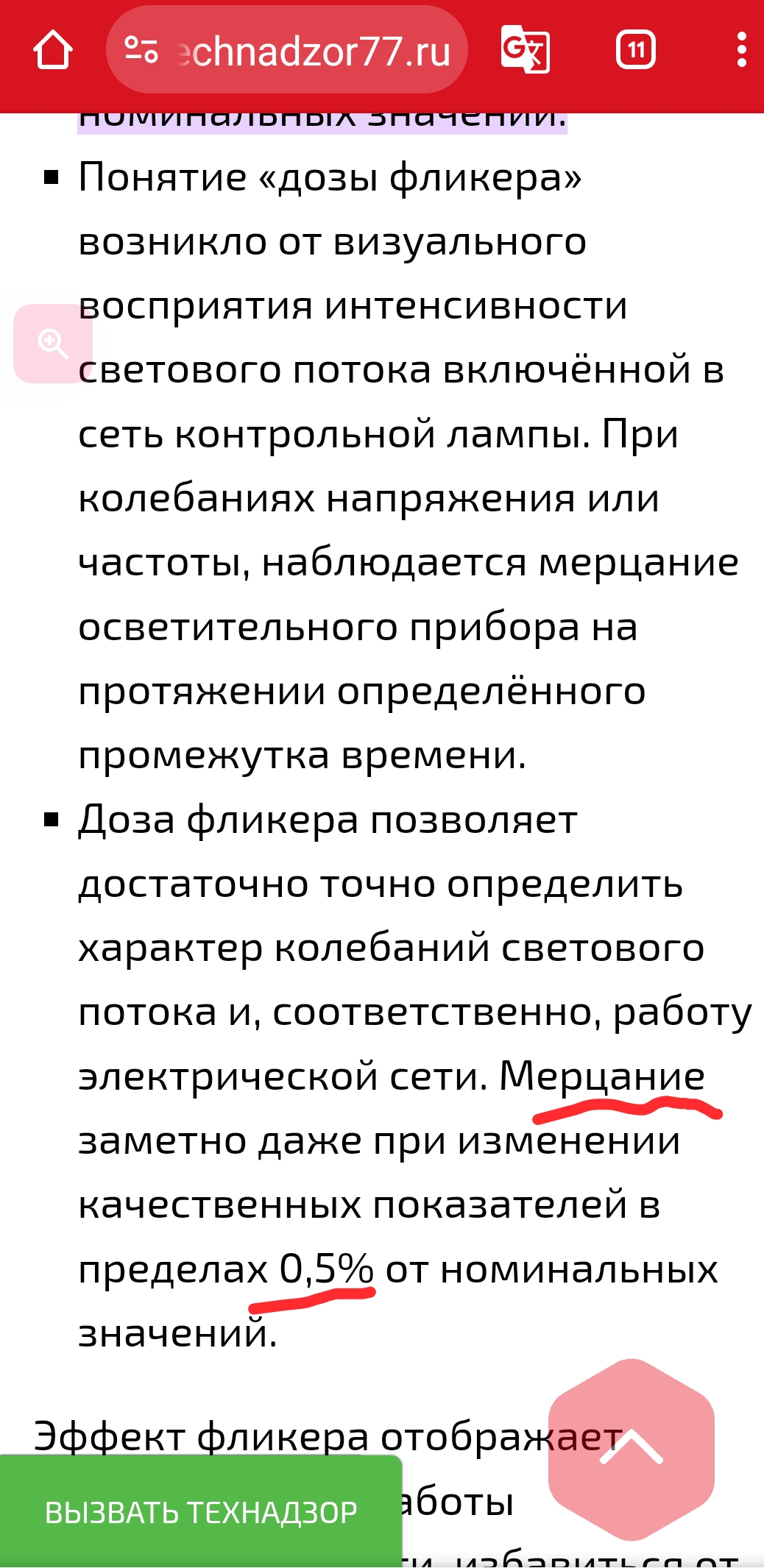

Сообщений: 137779
20.10.2024 в 10:27:47
Фли́кер (от англ. flicker «мигать»):
субъективное восприятие человеком колебаний светового потока искусственных источников освещения — мерцаний, вызванных колебаниями напряжения в питающей электрической сети (по ГОСТ 13109-97).
