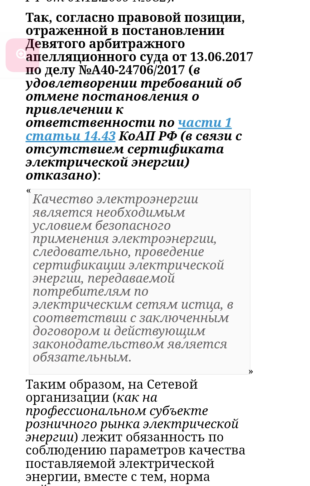

есть совсем другой способ.
Подруга пишет жалобу на качество ээ и требует от сетей проверить качество.
В этом случае, если хорошо достать сети - они и ставят анализатор качества.
Если он покажет несоответствие ГОСТ.
То вариант - долбить дальше сети... Может и стабы не потребуются.
