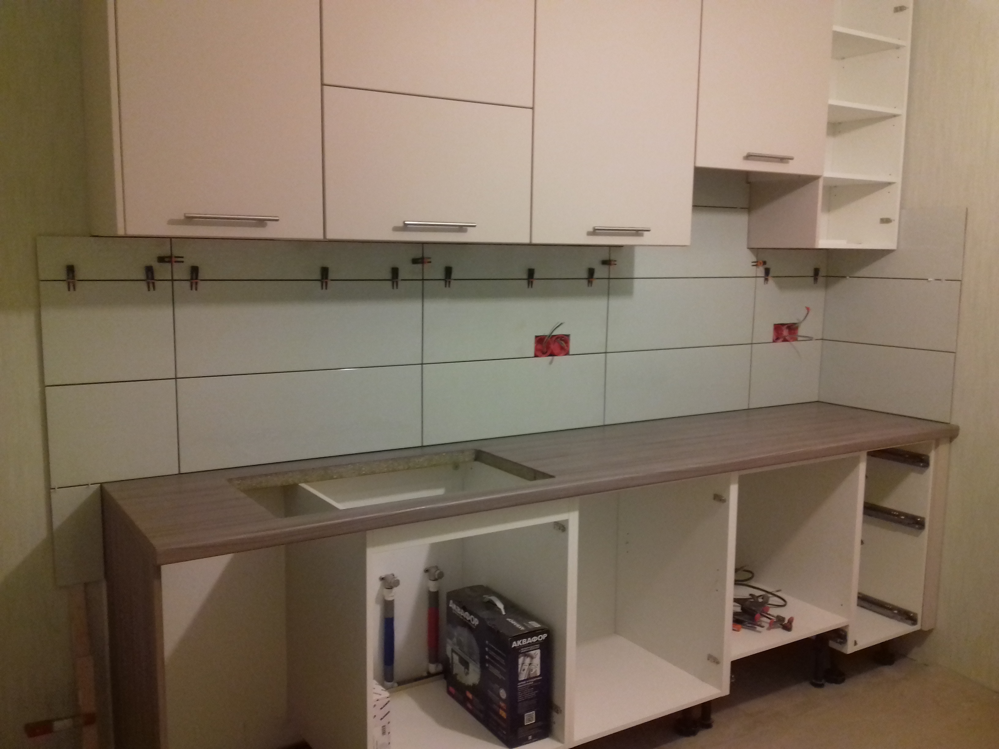

Розетка для стационарной техники трогается при установке техники и при ее замене. Раз в 5-10 лет. Хвост из стены 1 метр. Когда надо обслужить розетку висящую на нем, хвост вытягивается и спокойно делается обслуживание (если уж так надо). Если потоп - УЗО. Розетка, как я упомянул, подвешивается к мебели на несколько сантиметров выше пола. Если потом такой, что достает до этих розеток, их намокание - последняя проблема в таком событии.
Сейчас стиралка плоская, потом захотите толстую... Сделайте сразу хорошо. Бухта метрового хвоста для стиралки и ее кабель и розетка с вилкой размещается под тумбой мойки приматывая ее на весу к ножке или заранее вкрученному саморезу в стене.
Деньги с вас берут за стационарные розетки за гарнитуром. А в итоге часть из них еще и не удобные оказываются.
Ни электрик ни заказчик не любят торчащие хвосты из стен при сдаче помещения кухни. Электрику пофиг где розеток наделать - он ими зарабатывает. Заказчику кажется "обманули, недоделка". Потом он или установщики техники/мебели матерятся. В итоге зачастую все равно повляется электрик еще раз чтобы перенести (удлиннить) розетку или просто бросается удлиннитель.
Вот электроподготовка кухни. alt текст
Розетки окончательно вмуровываются по линии установленной плитки и по получившейся глубине. Изначально хороший запас для коррекции по положению. alt текст
Холодильник-ПММ-мойка-тумба-варка+духовка-ящики: alt текст В кадр не влез хвостик для вытяжки. Так же выведен сверху просто длинным хвостом и сейчас смотан бухточкой чтобы не мешался.

Если в цоколе захочется сделать выдвижные ящики, дабы не пропадало пространство, концы кабелей с розетками/вилками могут помешать. Я теперь делаю розетки либо в шкафу под мойкой (он без задней стенки) либо в корпусе за выдвижными тандембоксами. В цоколе обслуживать розетку в стене крайне неудобно, особенно, если потребуется её заменить.
Невозможно без извлечения модуля.

BV написал 14.11.2024 в 15:48
Ну, если руки длинные, а контакты на защёлках, то изловчиться всё же можно.
Сообщений: 139202
14.11.2024 в 17:31:00
Вадим М написал 14.11.2024 в 17:03
реально лично пробовали?
Еще бы и плоскую голову иметь не плохо бы в добавок к рукам)
Или чтобы голова отстегивалась, и не мешала рукам, если на ощупь.
А если контакты не самозажимные?
В теории оно всегда просто, а на практике....
Электрики-ремонтники в таких случаях говорят: "когда вынете модуль - звоните" и уходят или вдувают конский ценник за демонтаж, монтаж модуля с наценкой за стесненные условия.

BV написал 14.11.2024 в 17:31
реально лично пробовали? .
Конечно. Причём розетки с винтовыми контактами и даже автомат.
Еще бы и плоскую голову иметь не плохо бы в добавок к рукам) ....
Голове там делать нечего. С расстояния 60 см вполне всё обозримо.
Я не говорил, что на практике просто, напротив, писал, что придётся изловчиться, поэтому лучше не размещать розетки в цоколе.
