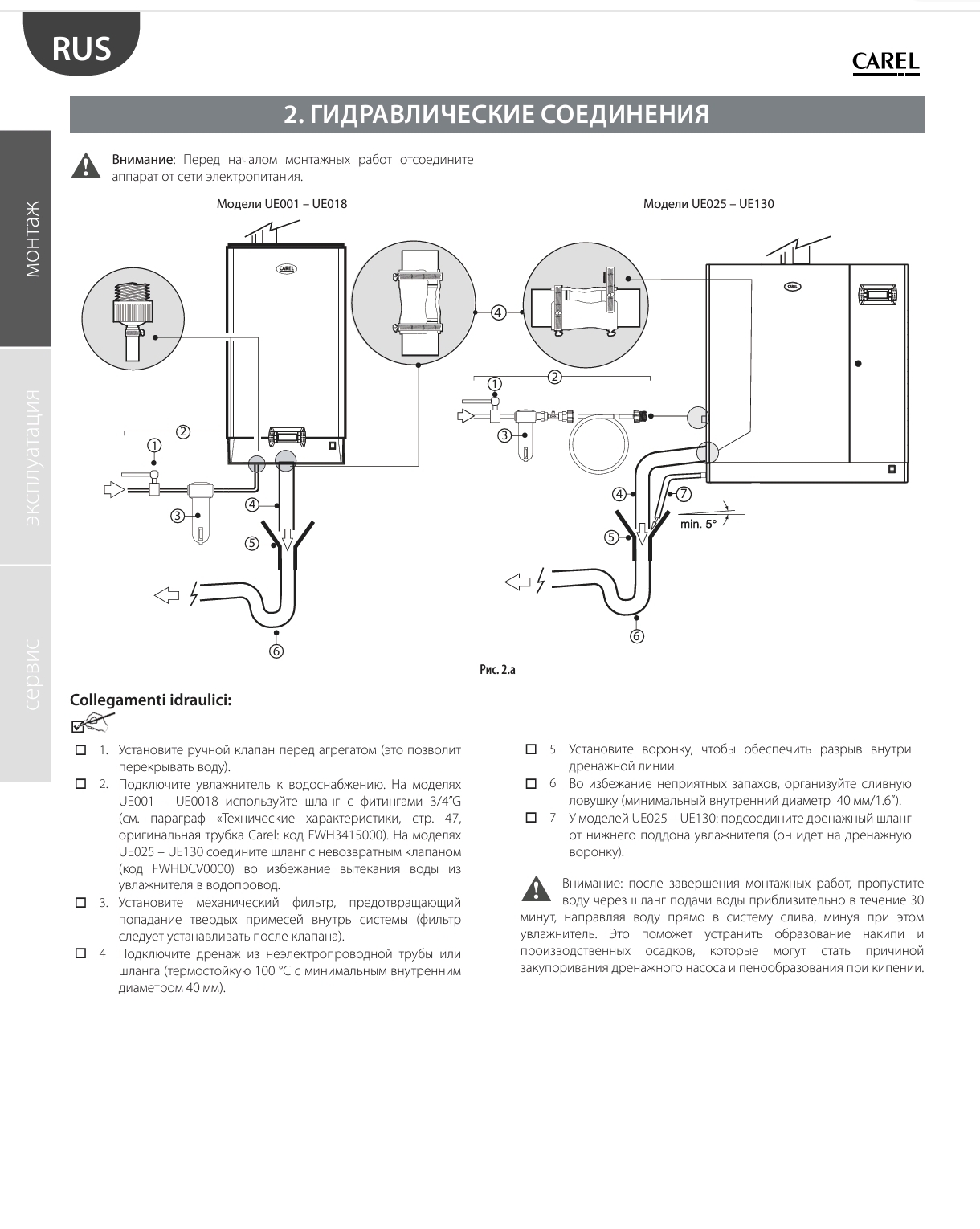

Если соединение слива конденсата с увлажнителя напрямую в каналью, то это и будет причиной запаха. Слив должен быть организован в сифон с гидрозатвором не менее 50мм и разрывом потока 2см

Technik-san, там слив.... на пол комнаты)

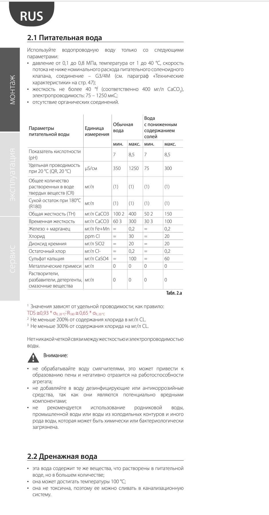

Винторез - если слив конденсата действительно на пол, тогда надо сделать хим. анализ питательной воды на соответствие параметрам из паспорта, которые я привёл выше

Technik-san, Спасибо за параметры воды (по хлору и другим показателям) для парового увлажнителя, отлегло как говорится. У меня пока без отвода конденсата работает - тонкая марля на батарее не особо вызывает конденсат.
