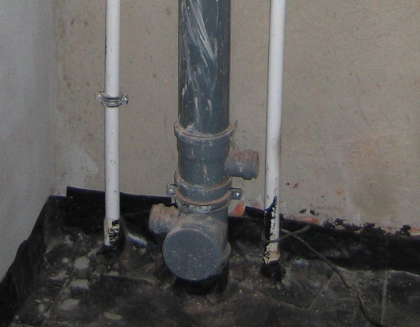

Посмотрите на фото. Слева за стенкой будет раковина кухни + слева вдоль стены раковина СУ. Справа рядом будет поддон душевой кабины и + с этой же стороны подводка слива СМ.
На какой высоте должны быть сливы с обоих сторон??? Или купить нормальный тройник - 'унитаз и два уха' :) ?
Сейчас просто еду за стройматериалами, заодно хочу прихватить новый тройник, муфту, кусок трубы и т.д
спасибо
PS СУ перепланирован, стояк по проекту - ванна слева, раковина справа. У меня наоборот.

Для кухни и СУ высоты хватает для поддона душевои кабинки верх 50 мм выхода должен быть ниже керамики минимум 3 см при удалении слива поддона от стояка на 1м, стиралка тоже проходит.

Если душевой поддон будет как можно ниже, насколько позволит подводка => нужно как можно ниже опустить слив? Сейчас он на высоте 30-35см.

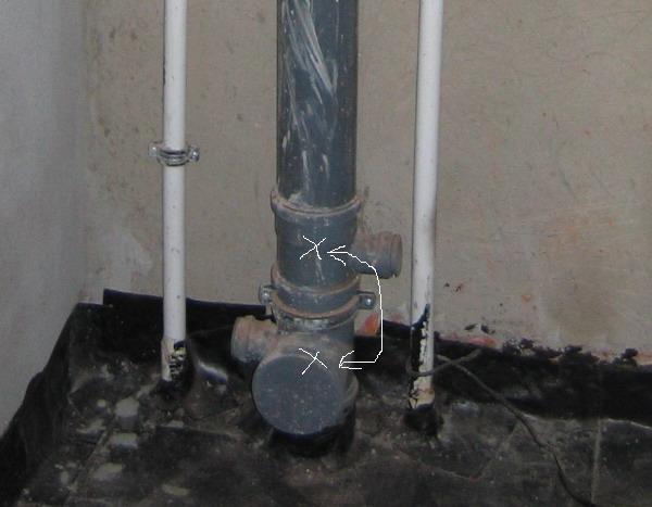

Поэтому решил сделать так, точнее уже сделал, а теперь думаю правильно ли? :)
На фото - я поменял местами две детали. Правый отвод на ванну поставил вниз (высота от предполагаемой стяжки до нижней кромки отвода получится ~3см !!! ) А тройник унитаз-раковина наверх (высота от стяжки до нижней кромки отвода унитаза получится 14см).
Какие сомнения.
1 Слив ванны получился сразу под сливом унитаза - это нормально?
2 В магазине померил высоту слива у первого попавшегося унитаза - 14см. Это стандарт? Не выйдет так что понравившийся будет иметь более низкий слив и придеться поднимать унитаз.
3 Нормально, что горизонтальный слив унитаза будет соединен со стояком прямой горизонтальной трубой 30см?
PS 7й этаж 8ми этажного дома.

Такой вопрос - какая минимальная высота стяжки требуется для установки трапа в полуметре от стояка при условии что нижняя кромка отвода от стояка будет на высоте 2см от перекрытия? Пока есть возможность опустить нижнюю трубу к соседу до соединительного расширения, т.е. см на 5-6. См. фото.
Трап нужен только от залива соседей снизу. Какой из трапов больше подойдет? Где можно прикупить в Москве.
