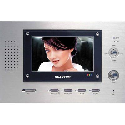

Видеодемонстрация Quantum QM-706C . Работает с домофоном Визит БВД-432RCB совместно с терминалом консьержа VIZIT-TK401DM - ( Блок управления пульта консьержа VIZIT-TU418 ).
