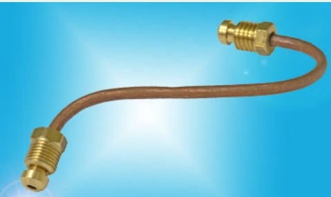

Давайте попросим админа или кто там ещё форума потереть последние страницы с чистым флудом. Мне честно говоря надоело. Что там с воздухом в запальной трубке? Я вот предположил что возможно на заводе перетянули и повредили седло или посадочную часть трубки запальника-одно с другим чуть чуть не состыкуется и в результате микронестыковка. Ну и ночи хватает для заполнения через эту микронестыковку запальной трубки воздухом Как думаете-возможный вариант? Или чересчур фантастичный?
Хорошее предположение, очень правдоподобно. На чертеже ты это седло показать очевидно не сможешь, но на словах - перетянули И ЧТО?? Что дальше? Образовалась неплотность? Или лопнул металл? Что нужно что бы исправить?

MADONNA-гайку на чертеже Вы вроде обвели.
А посадочное место-под ним-что бы его показать надо разрез чертить Но если по простому то вот типа такого 3Это с Невы -но наверное такое же и здесь. Безпрокладочное соединение-давление газа мало и силы прижатия гайкой хватает. Но если гайку перетянуть-то даже не металл треснет а может появится та же микровмятина. Чуть сдвинул и при следующем закручивании уже не прижмётся. Думается что бы убедится в этом туда можно кусочек фольги-временно разумеется Что бы фольга обжала Что делать если в точку? Полагаю менять-сначала трубку как более дешёвую Да-насчёт потоков, давлений, Бернулли, сопротивлений-я могу ответить но не считаю нужным. Как я уже сказал закончил писать на эту тему. И более того попросил потереть всё это. Если Вам так нравится-считайте что я трусливо сбежал... .

Алексей Рыбкин написал 25.03.2025 в 17:52
Безпрокладочное соединение-давление газа мало и силы пижатия гайкой хватает. Но если гайку перетянуть-то даже не металл треснет а может появится та же микровмятина. Чуть сдвинул и при следующем закручивании уже не прижмётся. Думается что бы убедится в этом туда можно кусочек фольги-временно разумеется Что бы фольга обжала Что делать если в точку?
Похожее соединение держит в тормозной системе до 70 бар и более и тянется гайка весьма прилично до пластической деформации.

Полагаю что усилие прижатия должно быть не ниже давления в соединяемых участках. Но пластичная деформация значит-возможна?  И что делаете если открутите? При повторном закручивании Ведь наверняка место деформации как говорится уйдёт и держать не будет

Алексей Рыбкин написал 25.03.2025 в 18:13
Полагаю что усилие прижатия должно быть не ниже давления в соединяемых участках. Но пластичная .....
Ох))) Закручу с натягом.
