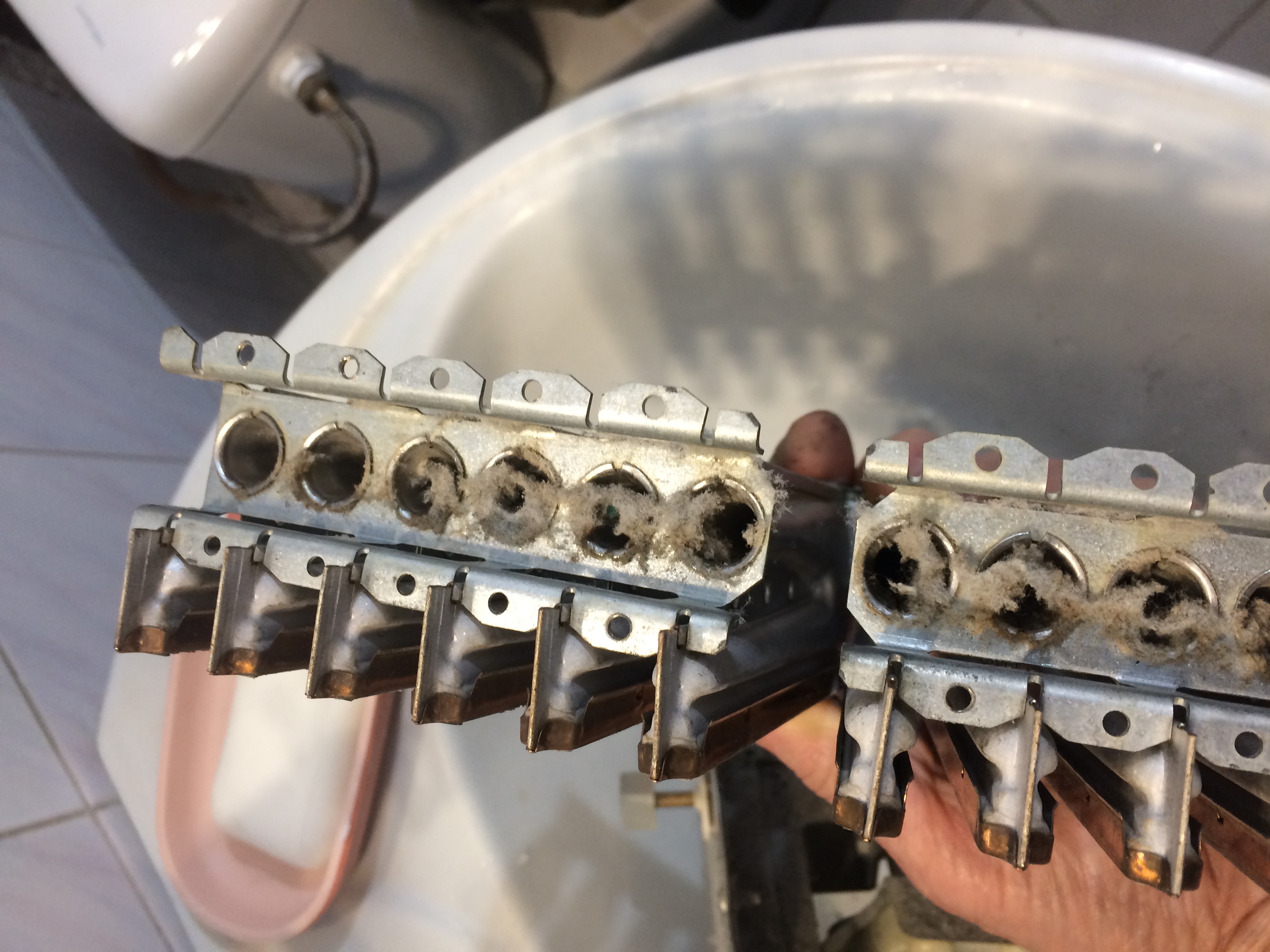

01.04.2025 в 12:53:48
MADONNA написал 01.04.2025 в 12:49
Жиклеры трогать не надо, вывод простой. Продуть теплообменник снаружи и промыть кислотой изнутри. И .....
Кислоте нет. Вместо этой процедуры - горелку продуть. А то вот как бывает: IMG_3394IMG_1138
