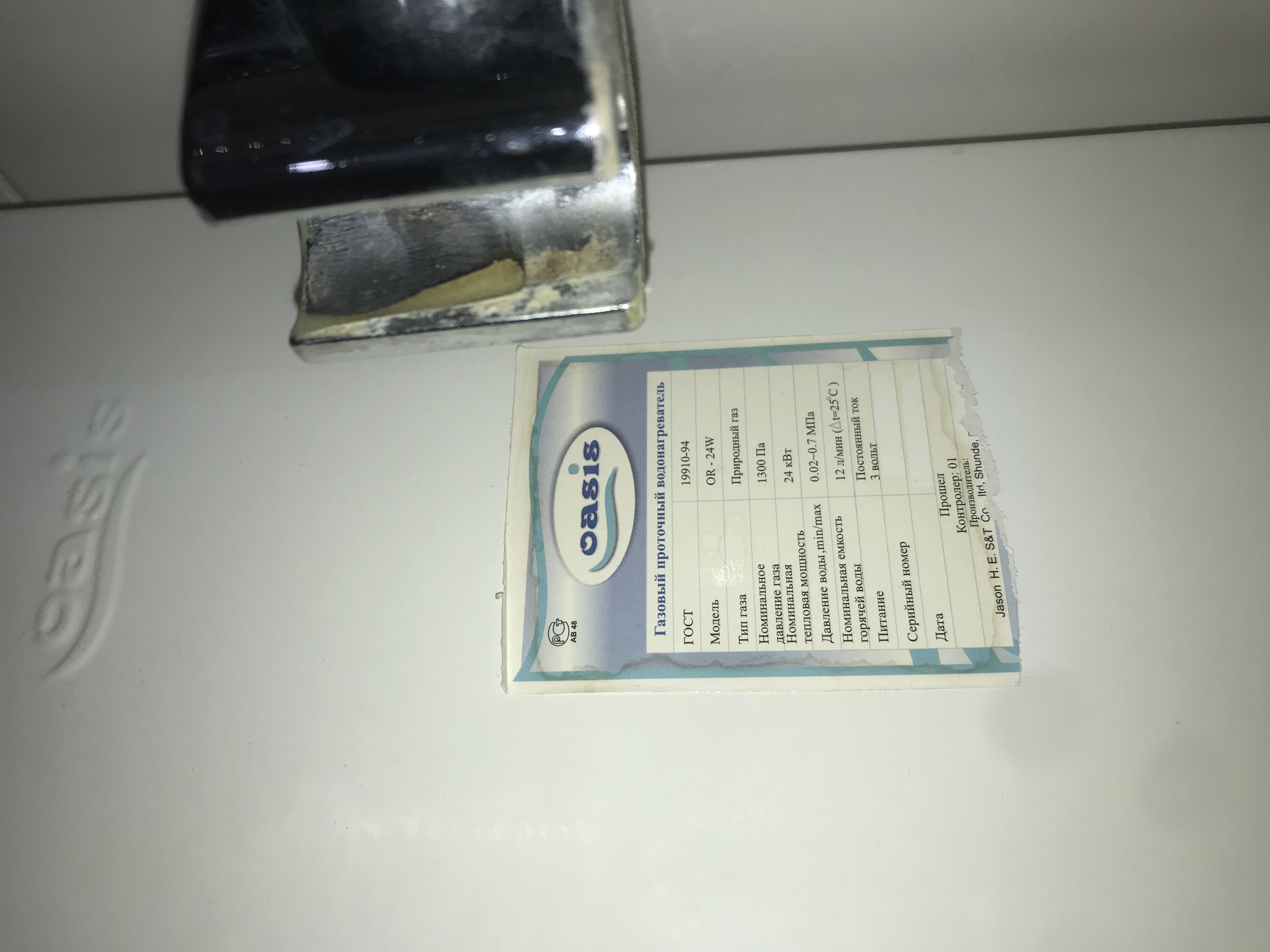

Один в один с Вектор. Даже горелка такая плохая.3F122C0D-B6AE-4DFF-BEB1-FBB4015A8CF8C5969D24-FC59-4F2B-8227-6EB7CD68F5D2Есть нужная информация?

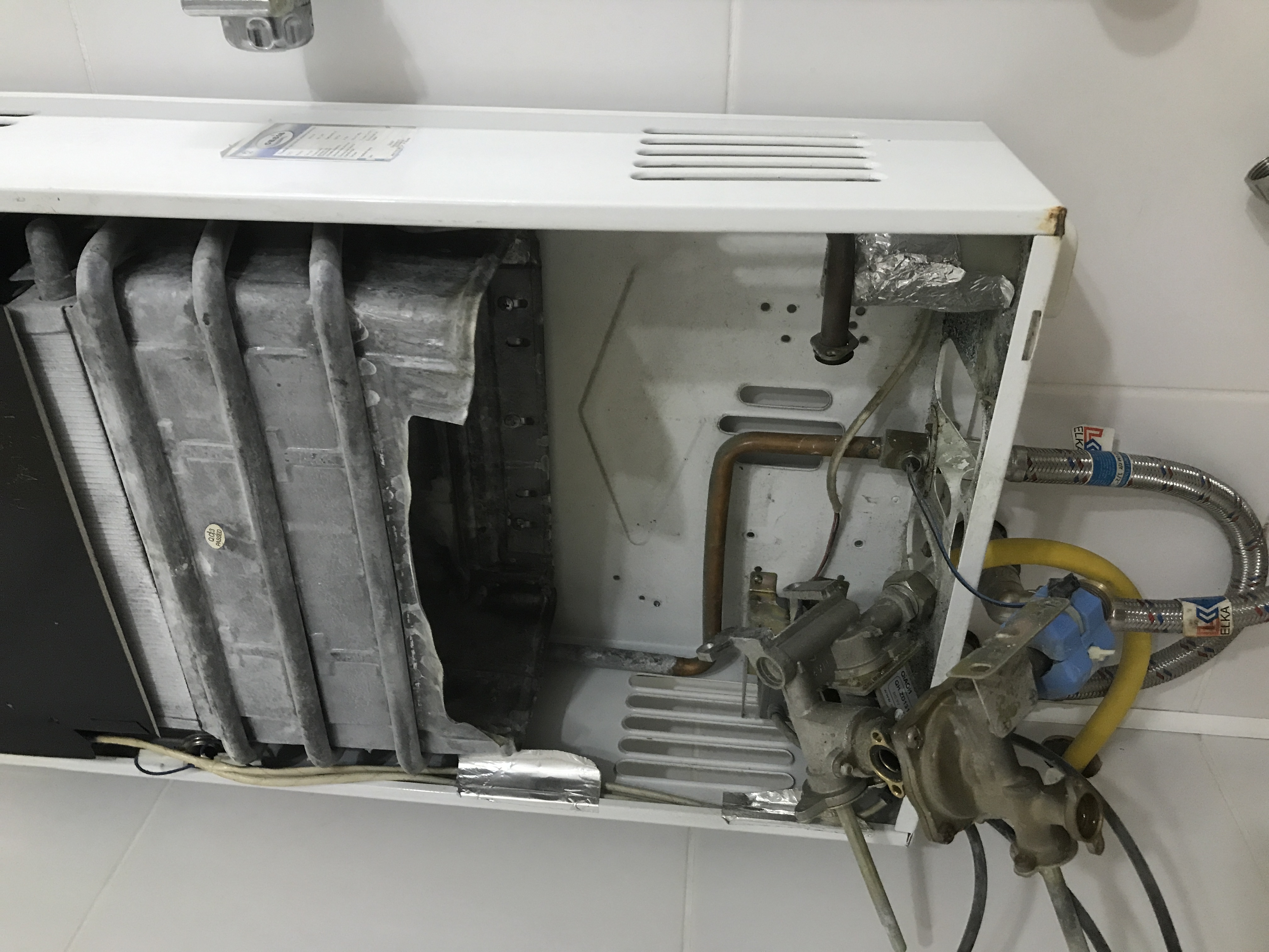

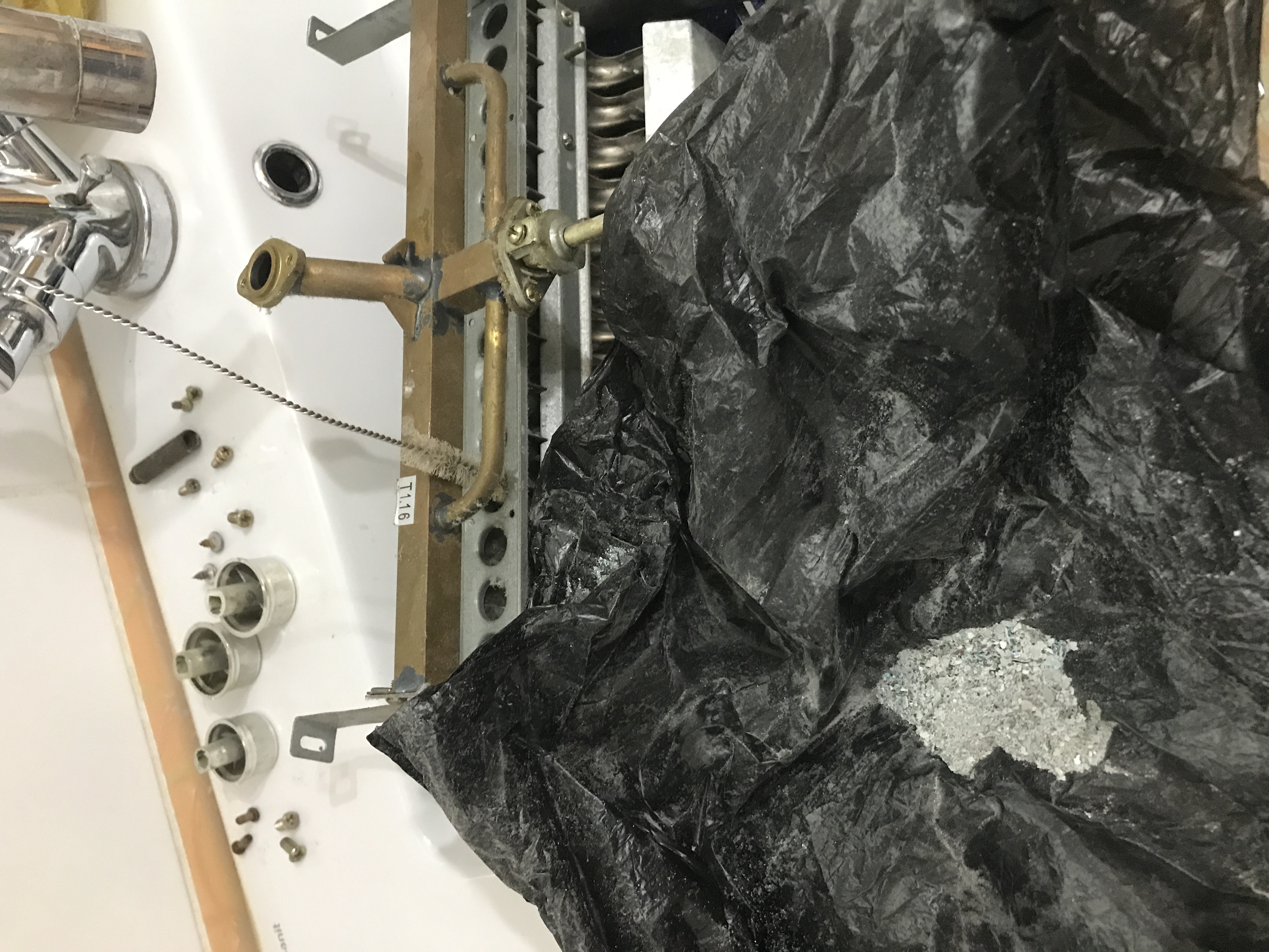

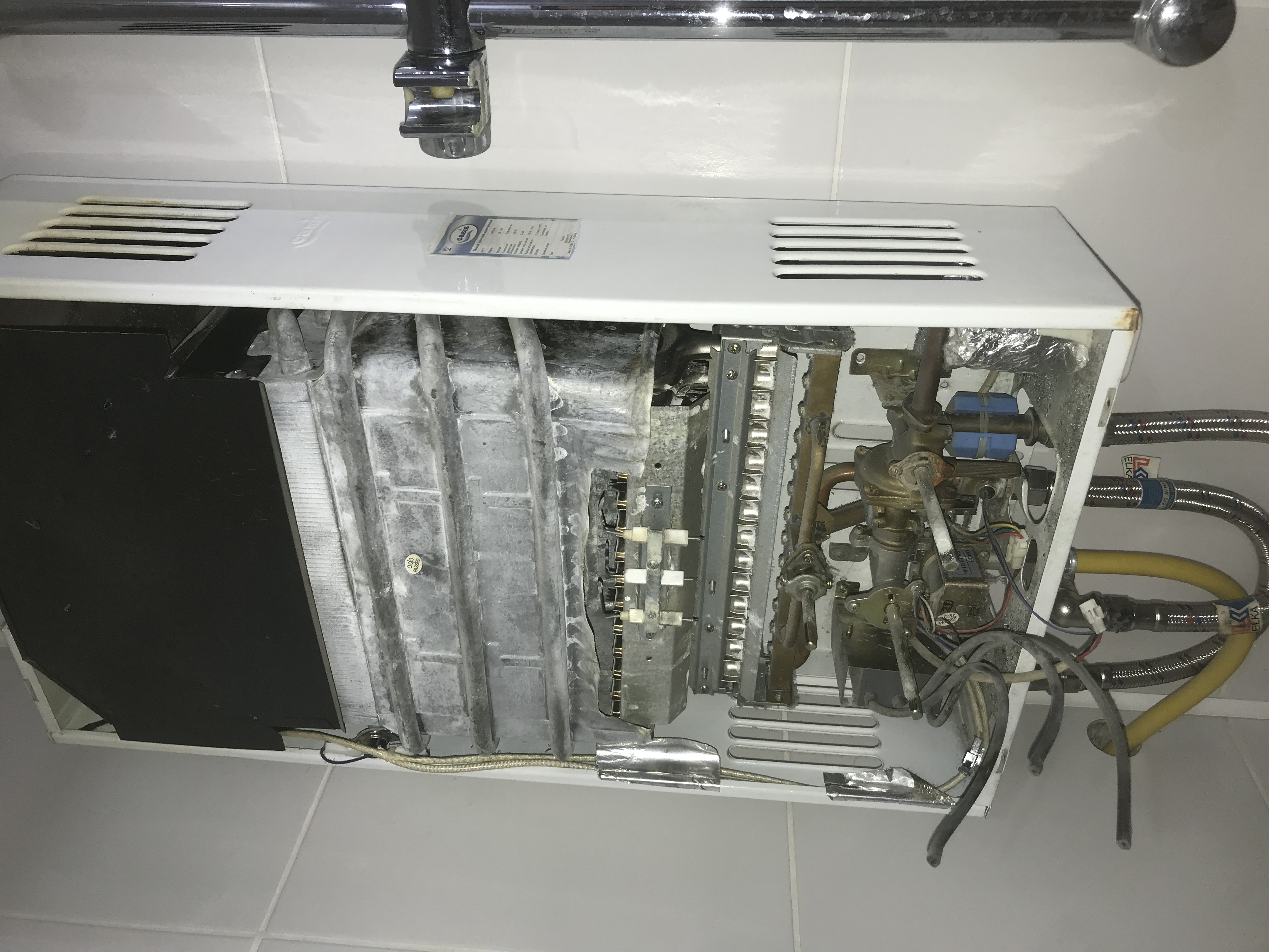

01.04.2025 в 19:39:20
F65C06BF-39C6-44CA-9F57-A575C68B4EE2F74BE341-88D1-411A-8CB0-F5F24E41B3C0F8E0201F-8AC9-40C0-9C90-DF042792FA33Ну вот. Разобрал, почистил, собрал. Меньше часа. С больной спиной!!!

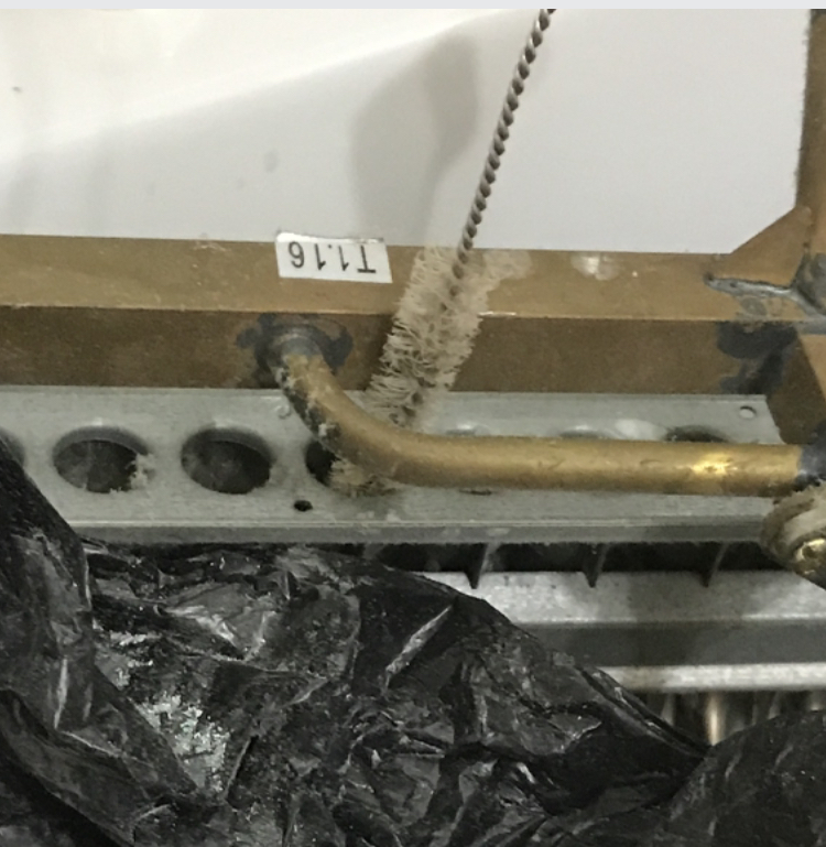

01.04.2025 в 21:19:07
state, горелку почистить 500р (там я не понял, что именно, снимать её или только жиклёры, мне так и не сказали, т.к. "надо смотреть, они разные, для начала 500р")
Снять и ёршиком почистить. Вот так: 36CC0CDD-B606-4A17-9AF6-3627EAB096D5 Я ещё и промыл, но вам не советую. Если есть возможность продуть, то сверху вниз.

Славик64 написал 01.04.2025 в 19:14
Похож. Чуть другой. Электроды поджига на широкой планке - менее открыта камера. Катушка (или что там) по краном газа другая. Вырезы в донной части корпуса больше, наверное, лучше подлезать, когда что-то откручивать. Датчик на ТО у меня в другом месте (но может сняли). Трубки и колпак ТО чуть другие - тут они под углом у меня горизонтально те, что петлями наверху), колпак сильнее накрывает с боков. Справа трубка, которая к крану протока подходит у меня гайка, тут фланец. У меня 15 жиклеров и 15 "конфорок", тут 14.
Ну и это Оазис на 12 литров. Расхода по газу тоже не написали. Удельное чуть больше - 1300, у меня 1274. Дельта 25.
Наверное, это мелочи. Просто отметил.
Не было ли в паспорте расхода по газу для данного прибора?

01.04.2025 в 22:33:44
Славик64 написал 01.04.2025 в 19:39
Пламя на максимум у вас на фото? Вот это желтение пламени почему так? У меня тоже на макс языки желтые присутствуют.
