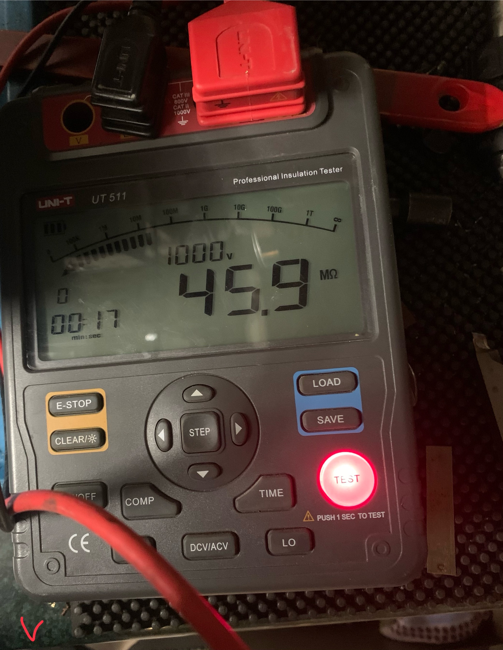

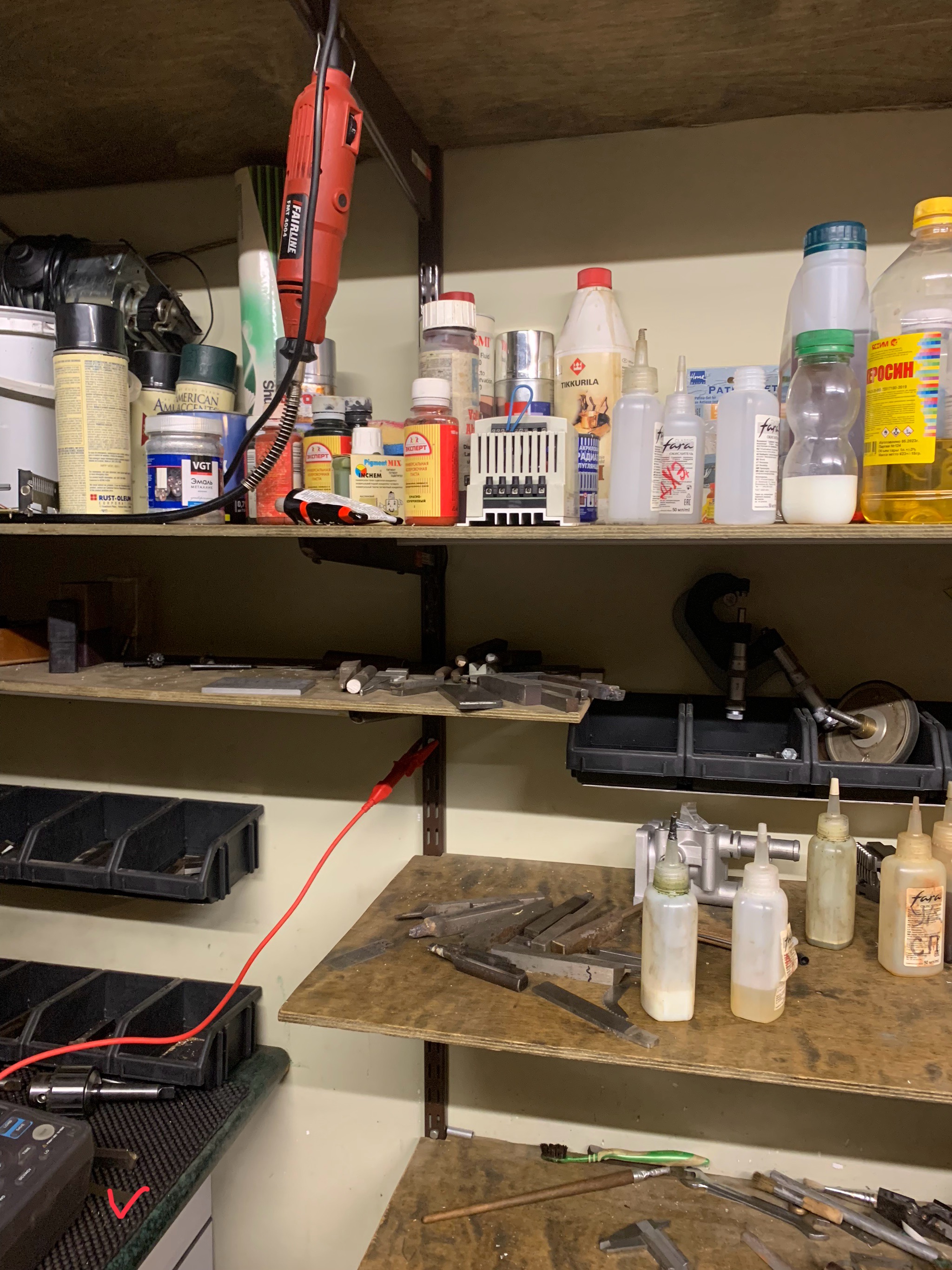

Регулярными в Вашем возрасте остались лишь фантазии и манная каша. И замеры сопротивления проводника относительно бетона - как раз одна из фантазий вот результат замеров - бетонные стены подвала, к ним прикручены множеством болтов полки магаомметр - не показал ничего гигаомметр 90 МОм на 100Вольтах и 46Мом на 1000 вольт
IMG_7302
IMG_7300
IMG_7301

MADONNA, теперь замеры сопротивления изоляции кабеля....
MADONNA написал 14.02.2025 в 13:48
сухой бетон обладает сопротивлением сравнимым с изоляцией (или даже превышающий ее - почти стекло по составу
и
И в вашем возрасте пора бы уже знать, что МЕГА и ГИГА отличаются на ТРИ порядка.

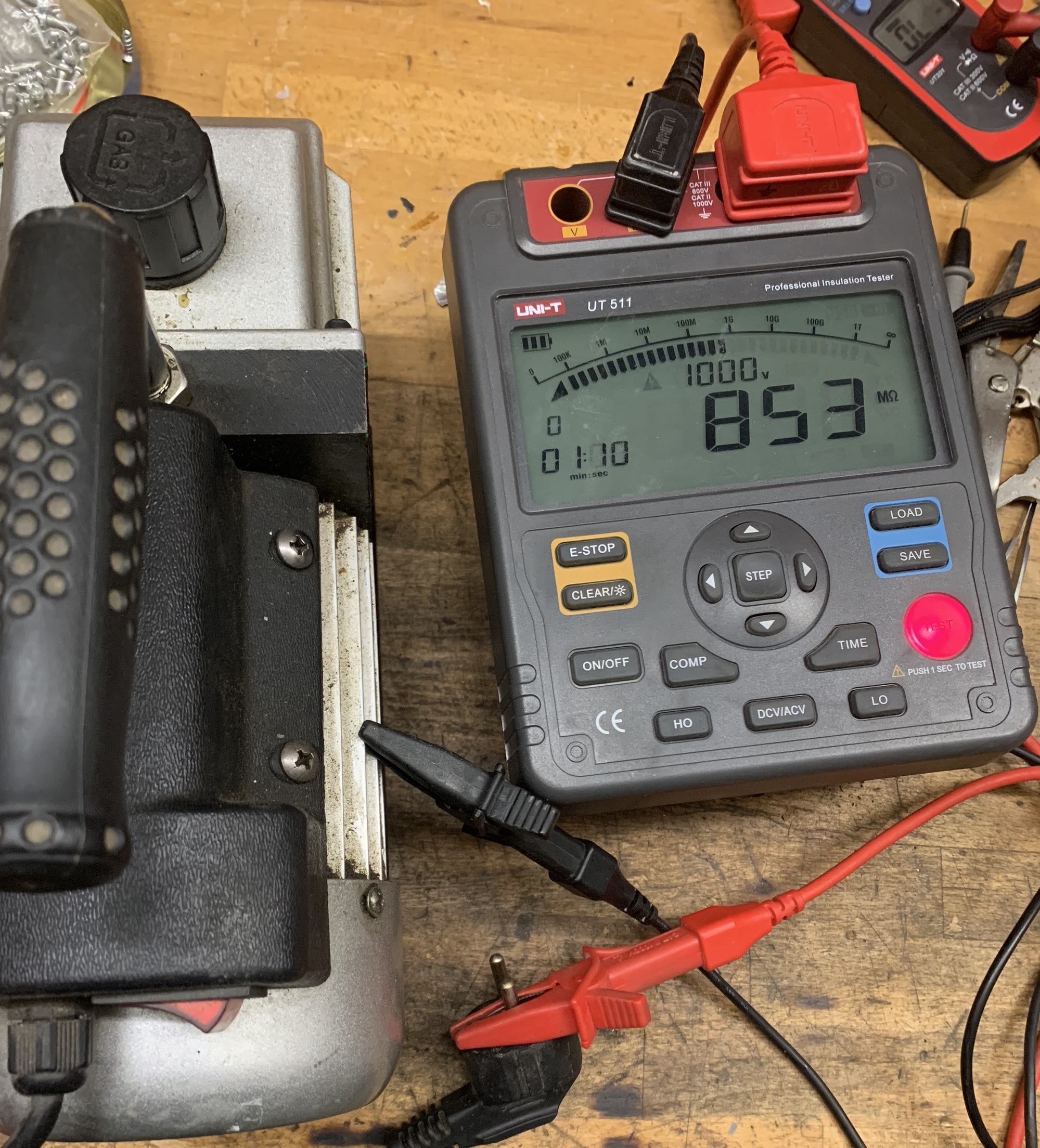

Первый попавшийся кабель не показал ничего, взяла насос - пожалуйста. IMG_7303

Надо же! Какая неприятность(с)... Так что там Вы своим прибором нащупали?
на всякий случай (ну вдруг когда-нибудь Вы станете внимательнвм или будуте перечитывать дважды) сухой бетон в предположении - и бетонные стены подвала в замерах. А разница всего три процента.

MADONNA написал 14.02.2025 в 15:46
как это "ничего"?)
MADONNA написал 14.02.2025 в 15:48
Интересная у вас математика)))
90,8 мегаом и 853 мегаома отличаются на 3% ???)))
В вашем возрасте, думаю, нужно регулярно пользоваться очками.

Хорошо. итак, железобетонная стена подвала (обратная сторона улица) - наверное имеет МЕНЬШОЕ сопротивление, нежели бетонная плита перекрытия у ТС. Конечно, Вы сейчас продолжите свое падение заявив, что вы не знаете какое сопротивление у ТС. Ожидаемо, экономьте чернила. в целом , хотя я и согласилась с некоторыми рисками такого решения - напряжения на роликах - но опыт показывает, что 0,5Мом (предельнодопустимое сопротивление согласно ИИ) и полученный результат отличается примерно в сто раз. То есть даже можно помочиться на потолок - и еще останется запас сопротивления.

MADONNA написал 14.02.2025 в 17:26
Небольшая поправка - 1 Мегаом.
Нормальные кабели по отдельности как правило - ГигаОмы. Вся квартира может показать примерно 500 килоом - 1 гигаом.
Только один раз попался поддельный кабель - изоляция разных кусков от 50килоом до одного мегаома.
Подмокшие кабели - сопротивление не увеличивается при замерах, или даже падает.
Если кабель показывает 100килоом - уже повод задуматься....
