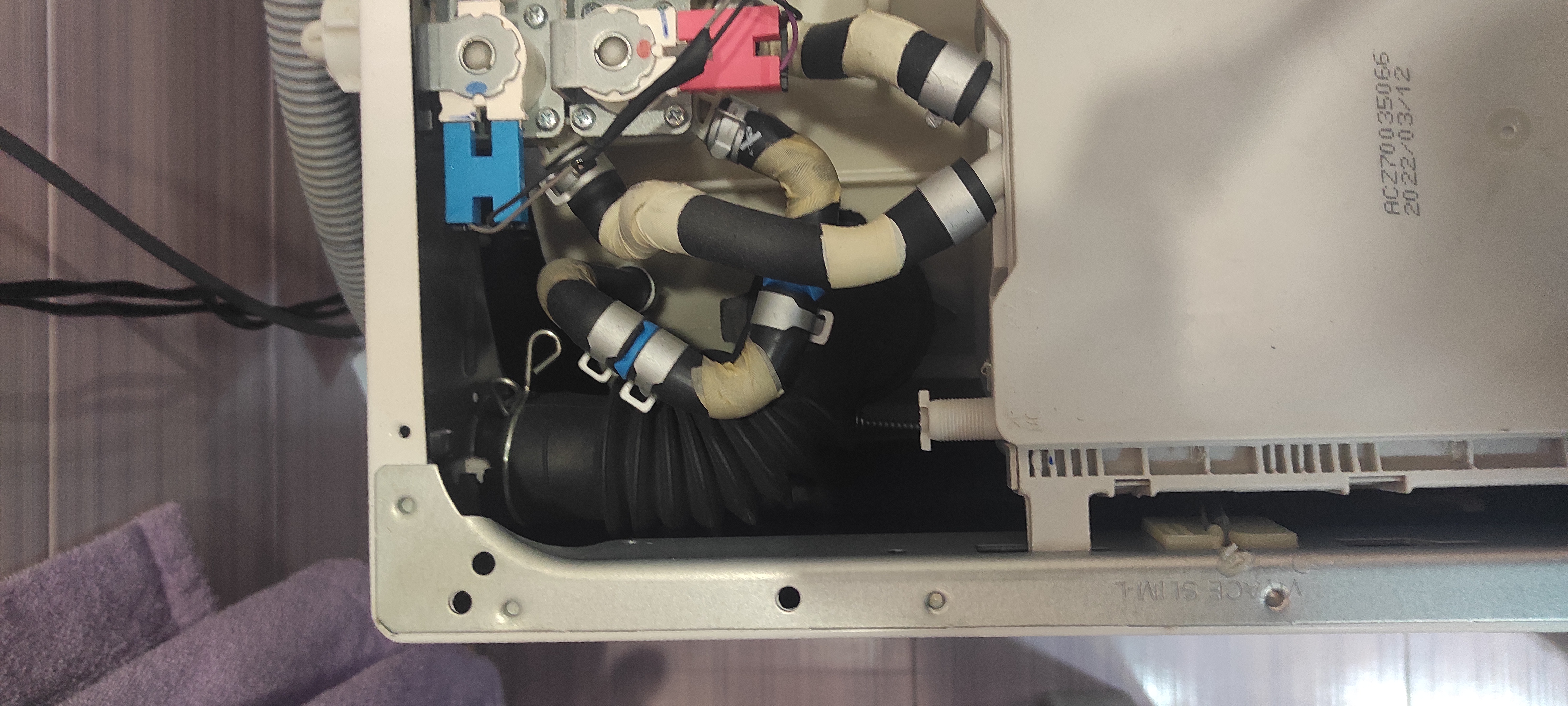

BV, в инструкции ничего не написано к сожалению.

BV написал 10.02.2025 в 14:12
для выхода горячего воздуха.
Для входа горячей воды.

Bledny, порошок для такой машины?

Славик64, жидкий гель. Но пенит не всегда, ещё предстоит узнать на каком режиме и сколько белья и геля нужно для получения эффекта))

Следующие стирки придется провести
со снятой крышкой

strider1978, неа, точно не для входа воды, там прямо под заглушкой стоит пластиковый хомут для того, чтобы сливной шланг держать.

Прикольно конечно, найти неведому заглушку и придумать ей назначение сифонить пену, отчего спугаться и спросить.
Это заглушка как уже было сказано для подачи горячей воды, норма для азиатских, тем более корейских машин.

Bledny написал 10.02.2025 в 14:14
Славик64, откуда то сифонит, но не могу поймать момент откуда. шланг сливной наполовину в пене, на .....
крышку верхнюю перед созерцанием снимите....

Dmitry47, прикольно конечно, но она не для этого как мне кажется.

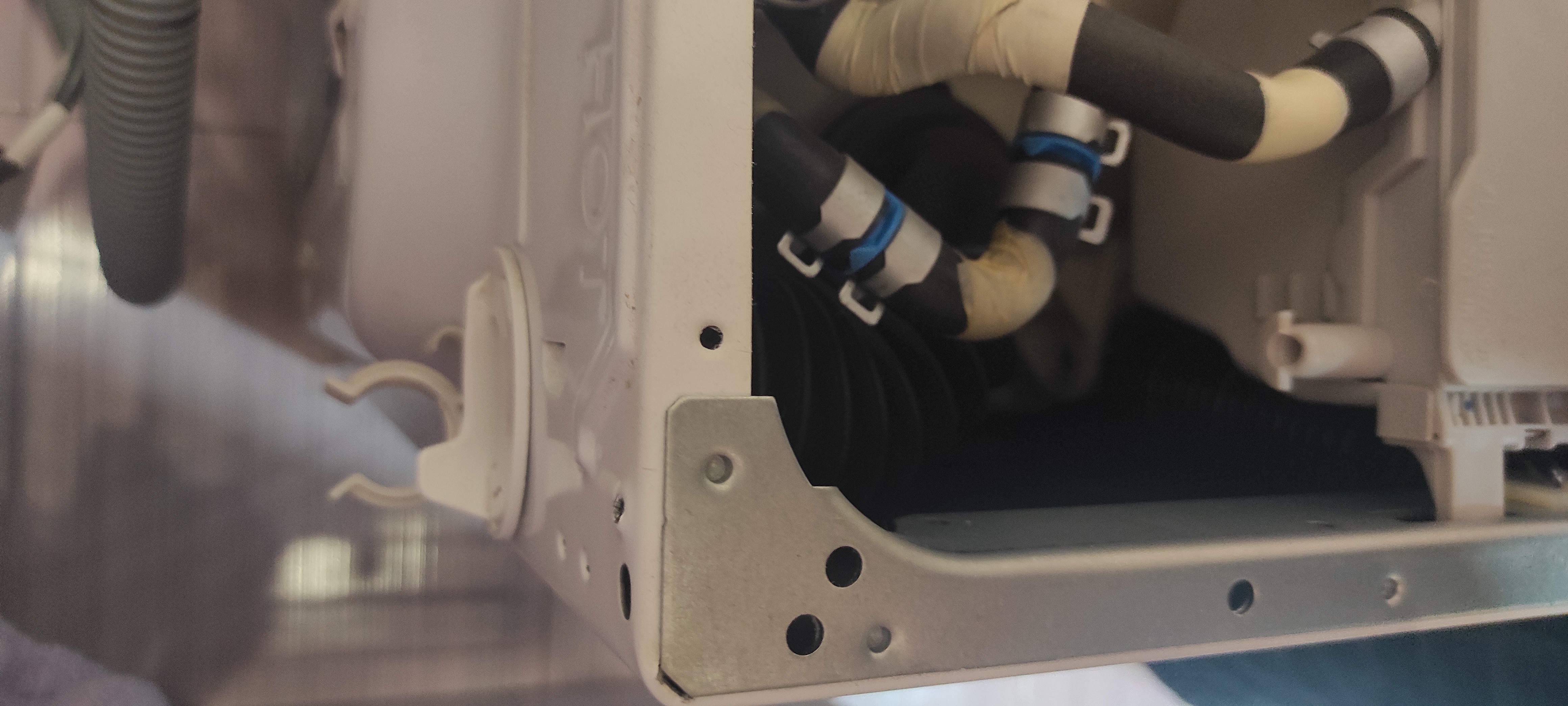

Dmitry47 написал 10.02.2025 в 14:21 для подачи горячей воды, норма для азиатских, тем более корейских машин.
нет, для горячей нет отверстия - только надпись, а отверстие проделывается рядом, там есть прорезь для детали, аналогичной Кулд. Заглушка и отверстие - для неведомой фигни, которой нет в этой модификации. Или (как вариант) альтернативный выход сливного шланга .
как сейчас выглядит метсто, откуда торчит сливной шланг?

Ситуация прояснилась. Как оказалось снять крышку у этой модели плевое дело, всего два винта. Неведомая фигня напрямую связана с баком, сифонить может легко. IMG_20250210_143348 IMG_20250210_143341
