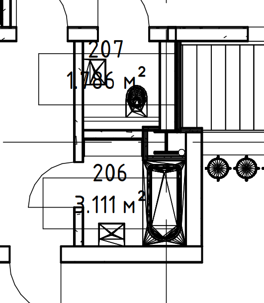

yadolov, 16 хватит на все, кроме супер тропического душа водопада Ниагара. А вообще люди сначала изучают тему, и только потом делают.

Собственно так и делаю обычно,но тут ситуация другая....вообще почему я,на каких условиях,сложившаяся ситуация....это долгая личная история,которая сути не меняет, 20-ая или 16-ая труба из сшитого полиэтилена

Работаю иногда по проектам расчета водоснабжения и отопления.При расчетах прохода диаметр трубы к потребителю от коллектора принимают 16 .20 не встречал,причем с одного коллектора на два санузла

Единственный участок, где действительно полезна труба 20 - это от ввода до коллектора. Для душевного спокойствия - к водонагревателю (сделаем вид, что не совсем бесполезно). И тропический душ - куда же без него (от шланга между смесителем и лейкой стыдливо отвернёмся).

Тут только master.msk категорический против 16 на душ и узких фаровских коллекторов, остальные участники тактично молчат. Практические испытания никто не проводил, я таких не видел. Ну а 20 в любом случае может быть справедлива только для душа и для душа можно сделать отдельный отвод большим сечением.

Я против применения коллекторов 3/4" (тех, у которых половина прохода перекрыта корпусом вентиля) именно для ванны/ душа. Выхолащивается сам смысл коллектора.
Если отвод к ванне/душу сделан отдельно тройником - другое дело. Для коллекторов 1" это уже менее значимо, можно игнорировать. Для упомянутых коллекторов Овентроп и их клонов тоже неважно.

Коль уж разговор зашел об коллекторах,какой все же применить? Стояк 32 ППР,ХВС и ГВС с рециркуляцией. 2 помещения В первом-2 унитаза(взрослый,детский)+умывальник Во втором-ванная,унитаз,умывальник,стиралка

Смеситель ванны - единственный потребитель, для которого может иметь значение устройство коллектора. Сделайте на него отвод тройником 1". Или, к примеру 20x3/4"x203/4" - в коллектор.
yadolov написал 07.03.2025 в 08:59
2 помещения
В котором из двух стояки? Насколько удалены друг от друга? На кухне отдельные стояки?

Стояки во втором помещении. Первое сразу за стенкой. Кухня отдельно
