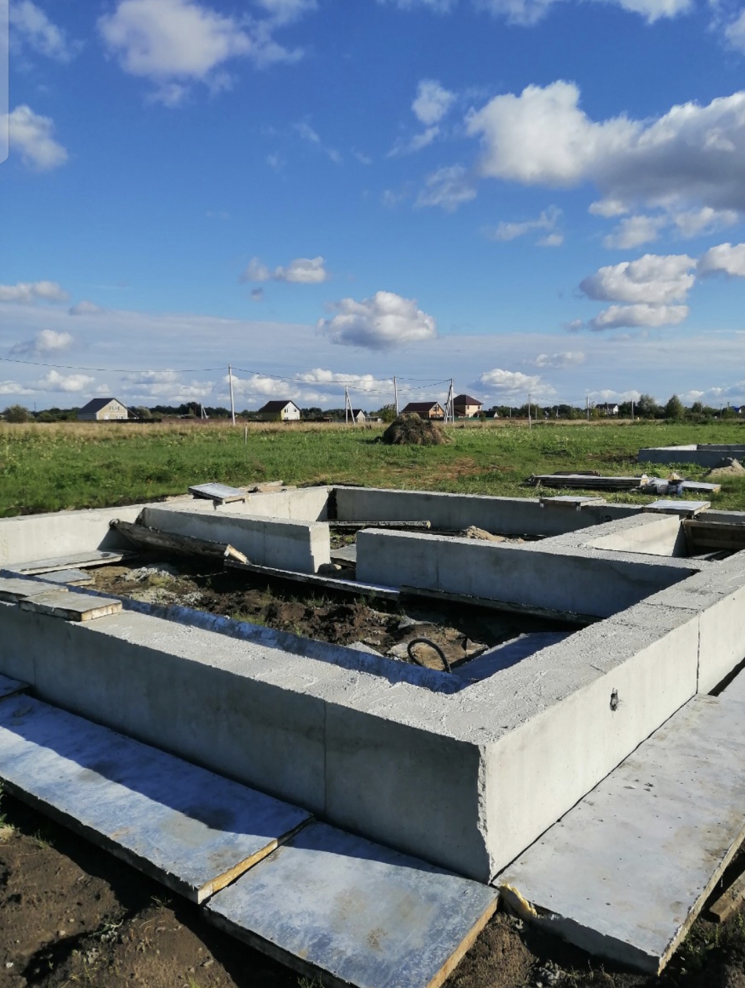

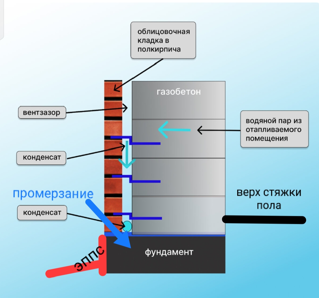

Добрый день. Предстоит утепление фундамента (лента). Стена: газоблок 30 см - вентзазор 3 см - облицовочный пустотелый кирпич 12 см. Полы: плита перекрытия - эппс 5 см - стяжка 6 см. Уровень пола внутри по верху первого ряда облицовки. Где сделать границу утепления снаружи?Синим верх стяжки пола

Лента в грунт не заглублена, стоит на буронабивных сваях. Дом стоял две зимы без отопления и без трещин. В эту зиму отопление запустил, на мансарде появились вертикальные трещины под окнами. Думаю морозным пучением фундамент двигает. Утеплю и отмостку тоже.

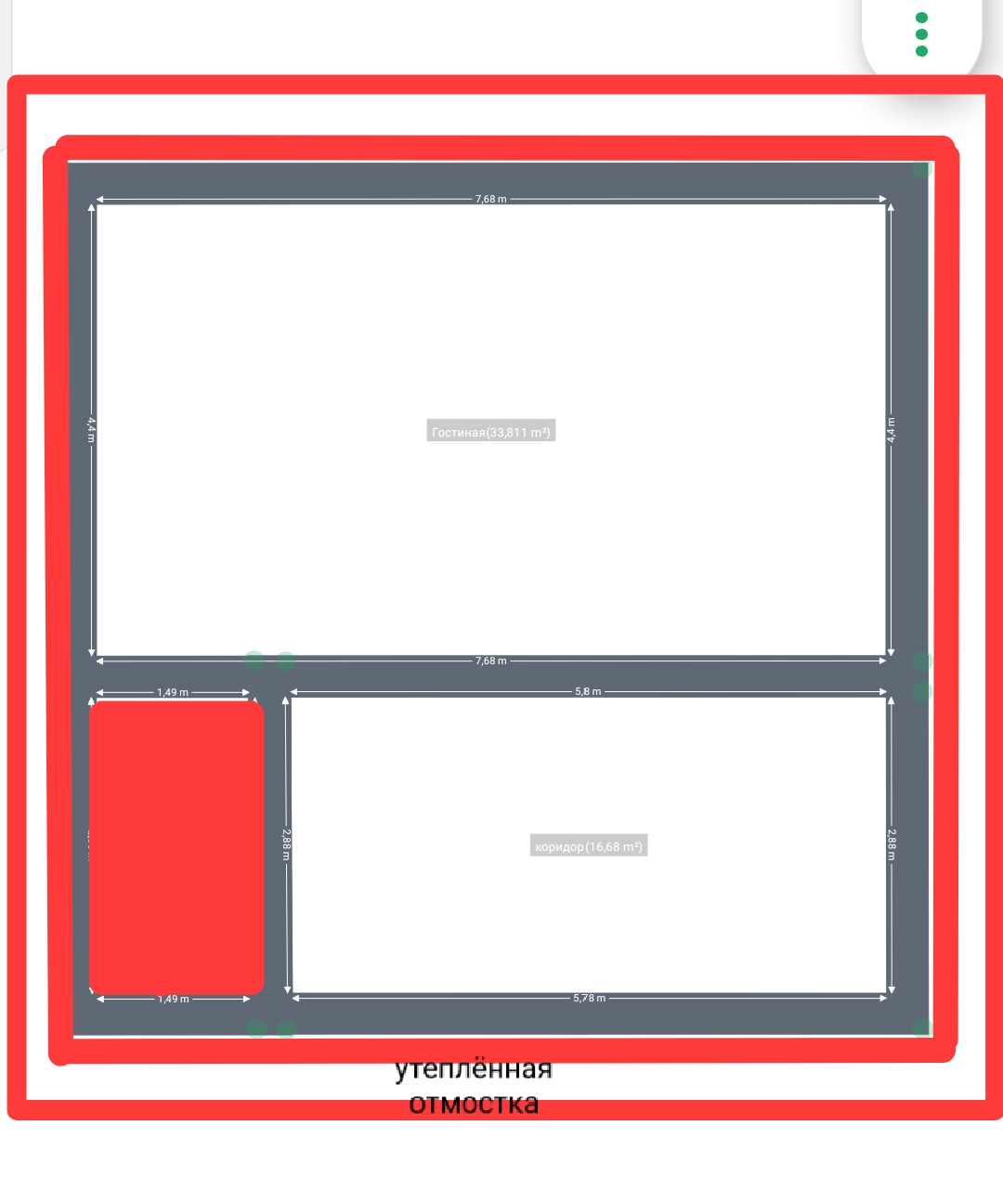

Athlon100 Если выложишь план дома и укажешь глубину подошвы ростверка, наверное смогу подсказать в каких местах есть смысл утеплять, или сушить. Первые два года основание по домом б/м равномерно замораживалось( от зимы зависит) а теперь центр все время теплый, а углы таскает. Тащи план.

MADONNA, ростверк лежит на грунте после снятия растительного слоя. 100002522610000252291000025230

Athlon100 написал 19.03.2025 в 10:56
А под ростверком есть прокладка из эппс?
Это хорошо. Значит он не заглублен. Но рельеф местности - полное водопоглощение, никаких уклонов. Это плохо. Утепление ничего не даст, угол терраски будет промерзать по любому. Как вариант ( если не хочешь тотальное осушение) - откопай ростверк под терраской, освободи его от давления грунта снизу. Заодно дом на место встанет и трещины сойдутся.

Сообщений: 14
19.03.2025 в 12:57:52
Утепляться буду всё равно. Эппс и как гидроизоляция будет. Если таким контуром закрыть? 1000025231Волнует ситуация с верхней границей утепления т.к между облицовкой и газобетоном имеется зазор.10000252341000025235
