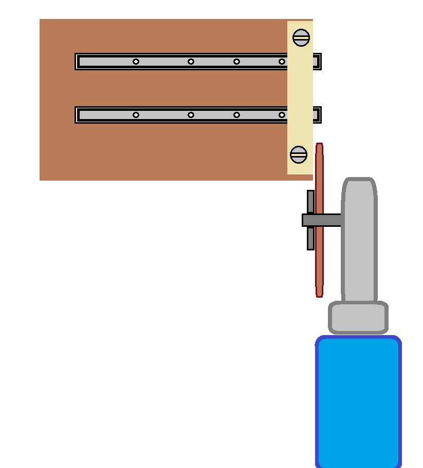

BV, рельсы я уже давно купил, сейчас собираю, осталось закрепить на стене. Фото сделать не могу, так как до завтрашнего вечера на работе. Отрезаны они ровно, но есть довольно глубокие фаски, в которых шарики могут застревать. Я искренне признателен, что мои вопросы не остаются без внимания, но конкретно этот вопрос был адресован к тем, кто сам занимался состыковкой, ибо в теории мне всё понятно, я бы и сам мог дать аналогичный совет. Чтобы проверить, какой будет ход, рельсы надо закрепить. Поищу ЛДСП, к ней прикручу и проверю. Если каретка будет стопориться, придется как-то торцевать болгаркой - непросто. Или лучше ножовкой по металлу в стусле упилить...

тогда надо торцевать, и желательно два сразу одним пилом. Например монтажной дисковой пилой для металла (, или ленточной.) Но направляющие должны быть не из мягкой стали - абразив точно возьмет, а вот ленточная - не факт.
Нельзя было сразу про фаски написать? Направляющих великое множество...
На бетоне дюбелями в ноль соединять не вариант.
Наверное надо сначала соединить пластиной, бруском снизу. Или хотя бы на фанера, лдсп. А потом это уже крепить к бетону.

думаю закрепить рельсы на доске параллельно друг другу, перпендикулярно прикрутить деревянную планку-направляющую, и пройти болгаркой по краю.

Если сложить рельсы рядом (а потом при соединении один рельс будет повернут на 180 град) - не вариант - будет ошибка.

BV, вот так я хочу обрезать: Блг

Состыкуйте ровно вдоль, закрепите. Потом по шву сделайте рез отрезным диском по металлу.
В идеале просто состыковать и обварить. Потом сошлифовать.
Но я не думаю, что фаска при соблюдении соосности - это проблема. При нескольких шариках в каретке (3 и больше на сторону) фаска себя проявлять не будет. Сделайте стык на фанерке, прогоните каретку с рабочей нагрузкой.
