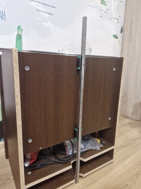

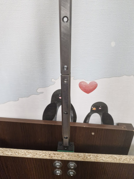

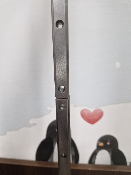

05.08.2025 в 23:41:24
BV написал 04.08.2025 в 17:06
положить рельсы на стол торцами друг к другу? (И фото сделать...)

06.08.2025 в 11:33:05
Зверская фаска. Тут торцевание любым способом будет лучше, чем заводской вид.

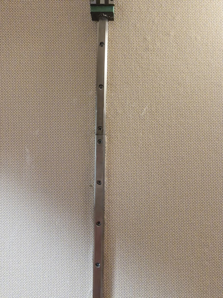

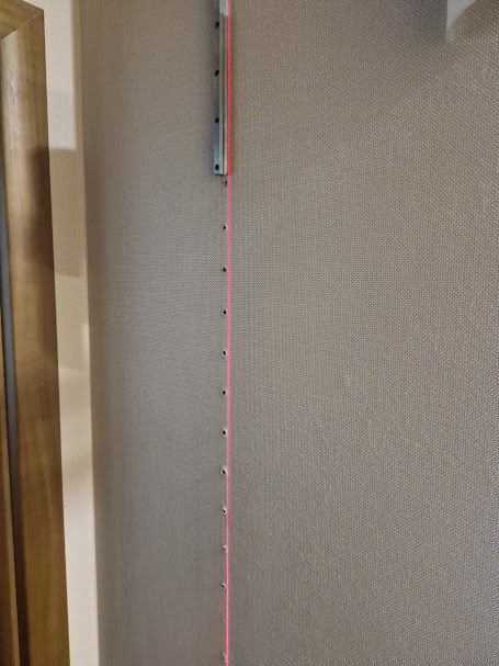

10.09.2025 в 00:49:50
BV написал 04.08.2025 в 23:02
На бетоне дюбелями в ноль соединять не вариант.
Мишутк написал 04.08.2025 в 22:35
А вы в бетон два рельса не состыкуете ровно.
Трудности действительно были, но состыковать вроде бы удалось. Закрепил в двух точках по краям, просверлил тонким победитовым сверлом через отверстия в рельсе, затем рассверлил до 6 мм: 20250909_174549Но даже при этом получилось расхождение в доли мм, каретка стопорилась. Пришлось рассверливать пару отверстий до 10 мм и вставлять туда дюбели на 6 мм с гипсом. 20250909_220157
Вадим М
Вадим М
Регистрация: 09.03.2011
Сообщений: 8976
10.09.2025 в 00:52:44
Вадим М написал 04.08.2025 в 22:07
Диаметр шляпок шурупов больше крепёжных отверстий в направляющих. Как лучше обточить шляпки? Думаю зажать шуруп в шуруповёрт и стачивать об работающий диск болгарки.
Обточил с болгаркой и шуруповёртом.
Мишутк написал 05.08.2025 в 10:58
Состыкуйте ровно вдоль, закрепите. Потом по шву сделайте рез отрезным диском по металлу.
Так и сделал. Состыковал.

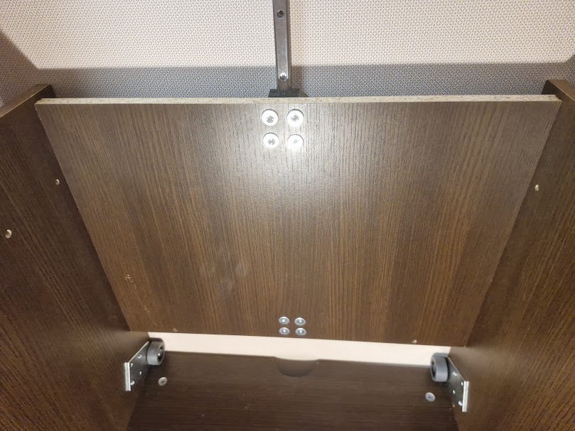

10.09.2025 в 19:53:44
Вадим М написал 05.04.2025 в 00:44
Существуют ли ролики с регулировкой высоты?Вот такого типа подходят, но под каретку (28 мм) их отрегулировать будет сложно - подкладками только.
Купил вот такие диванные ролики, есть возможность регулировки.20250910_193732

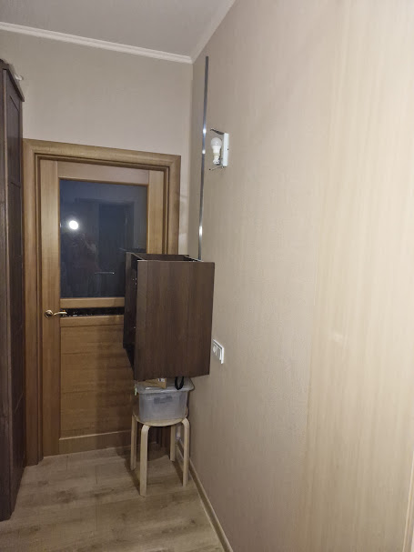

10.09.2025 в 19:58:24
Рельсово-роликовый механизм собрал - ездит нормально: 20250907_14565020250910_19370820250910_193727По неопытности возникли большие проблемы с надеванием кареток на рельс. Хотел вместе с тумбой нацепить - шарики градом посыпались - насилу собрал... Теперь систему из блоков и противовесов предстоит соорудить и наладить...
