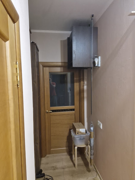

Ну вообще тумба достаточно тяжёлая, ещё и дверца с крышкой, выдвижной ящик будут. Вряд ли при работе принтера она станет качаться.

Диванные колесики без зазора к стене, оба? Если нет - только каретки не удержат. Может болтаться.

Конечно, оба, они же регулируются.

Есть такое явление - резонанс. Случится такая амплитуда и частота движения головы при печати на регулярном узоре, что совпадут частоты. Очень маловероятно, но последствия могут быть.

Есть колеса, без зазора, упирающиеся в стену. Можно добавить еще два вверху. Люфтов нет - тяжело тяжелую жесткую тумбу раскачать.

Собрал, работает. Теперь отлаживать надо.20250911_22381120250911_23105420250911_231109

Серьёзная трудность в том, что вес пустой тумбы и с принтером существенно отличаются. Пустая стремится вверх, а нагруженная падает.

А что противовес не в углу? С поднятой площадкой очень мешать будет в узком коридоре.
С такой опорой на только один рельс при печати будет влево-вправо расшатывать. А за счет плеча нагрузка на каретку будет огого.
Рассчитывайте вес +-1 кг. Это вес катушки пластика. В процессе работы вес неизменный, но сняв деталь все облегчается на ее вес. И так до конца катушки. Потом снова +1 кг.
Уж раз 10 говорили про колеса для дивана)))
