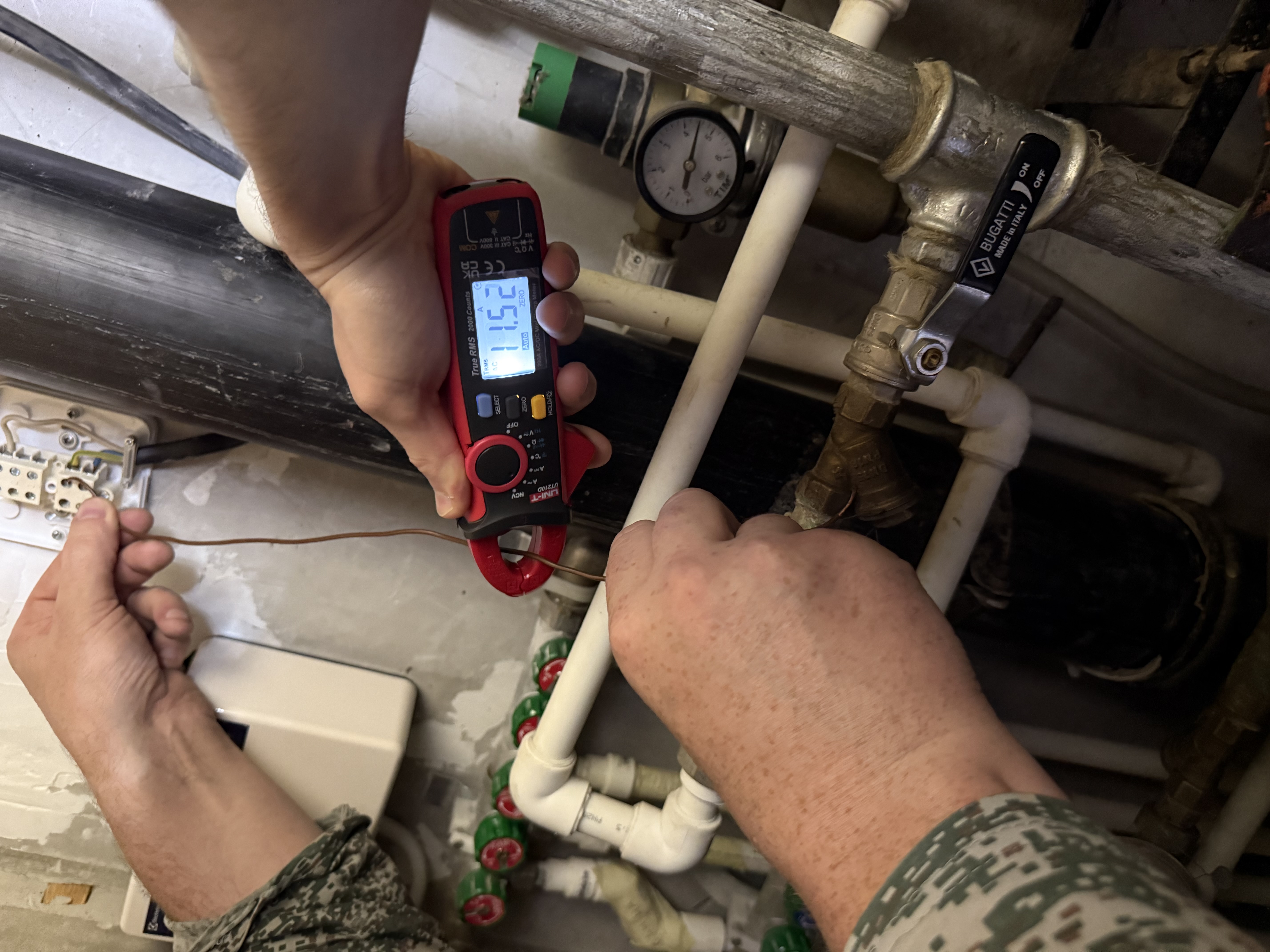

Ka1n, спросите по каждому действию - что будет делать и какой в этом электрический смысл .....цепи тока и значения тока. Вопросы - были выше в теме...
Подключите свой вольтметр и следите.
И помните - вы делали замеры в соседнем подъезде - сравнения актуальны и сейчас. Можно и ещё один подьезд для референс измерить на том же этаже...
Вашими клещами - можно ненадолго соединить провод земли бойлера с трубой стояка проводом 1.5 и измерить величину переменного тока. Провод будет сильно греться - поэтому недолго. Контакт должен быть хороший, иначе значение тока будет занижено с плохим контактом. Ожидаемые значения приблизительно 5...30А.

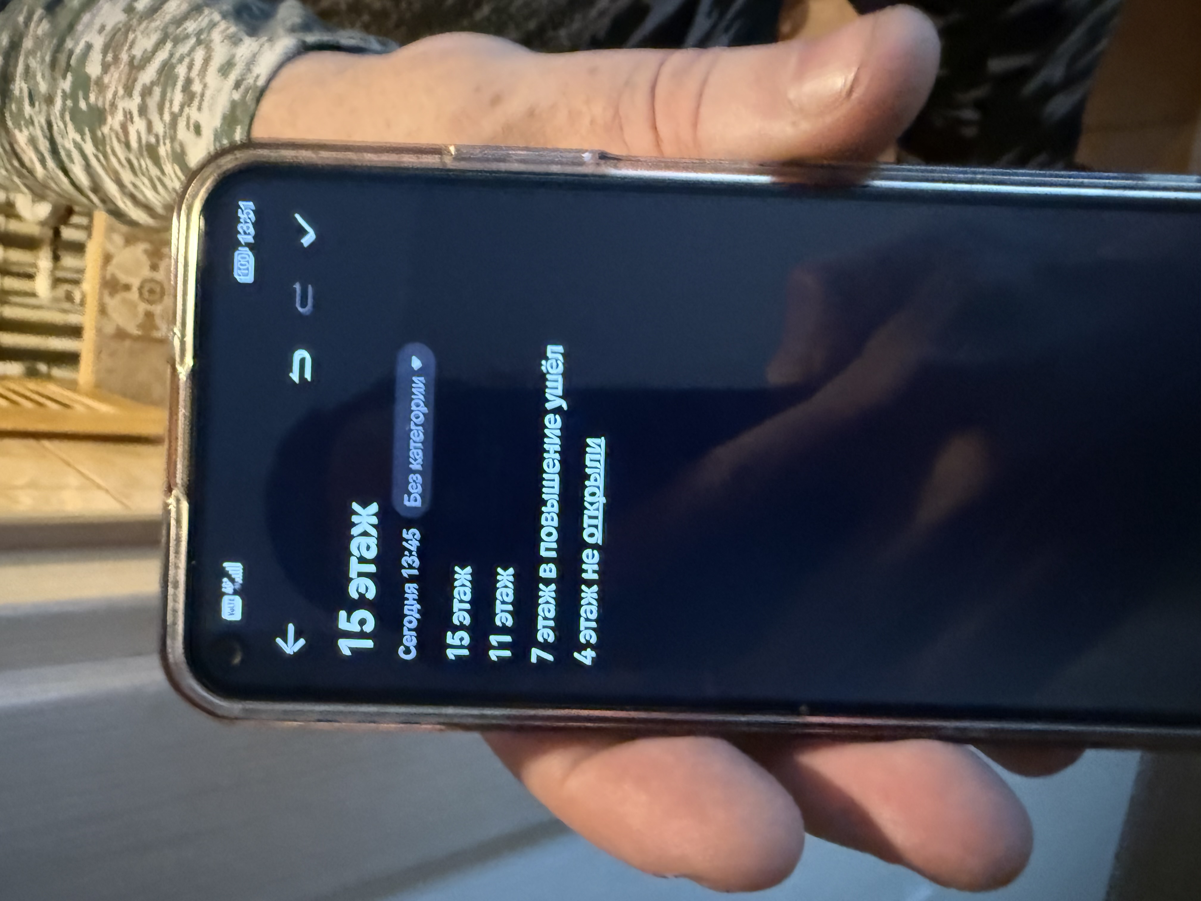

Отключали этажи, смотрели напряжение. В покое напряжение сейчас около 2 вольт. Мой этаж 8. При отключении выше моего этажа небольшую просадку давали 15 и 11 этаж при отключении. На остальных этажах выше при отключении и включении реакции не было. На этажах ниже при отключении реакции нет, при включении легкое повышение и сразу уход в обычное состояние. Он по этим результатам сказал, что похоже проблема на стояке где-то выше. Когда увидел 12А был в шоке, уверял меня что не 12ма и что не может быть такого тока при 2 вольтах. Потом все же поверил и ушел думать.
Далее фото записей телефона аварийщика и фото замера амперметром 11-12А в покое при соединении проводом колодки земли и стояком.

Провод у него кстати был на мой взгляд 0.5-1 . Контакт был плохой, сильно искрило. Нагрузки в моей квартире при этом не было.

Ka1n написал 05.07.2025 в 15:07
Заставь дурака богу молиться - лоб расшибет)
И это еще не вечер и не пик потребления. Спросите - закон Ома он знает?)
Ka1n написал 05.07.2025 в 16:21
С хорошим контактом будет больше. Можно 4ку взять. И не касаться как на фото - 2 плохих контакта, а зачистить трубу и прижать! А в колонке под клемму закрутить!
