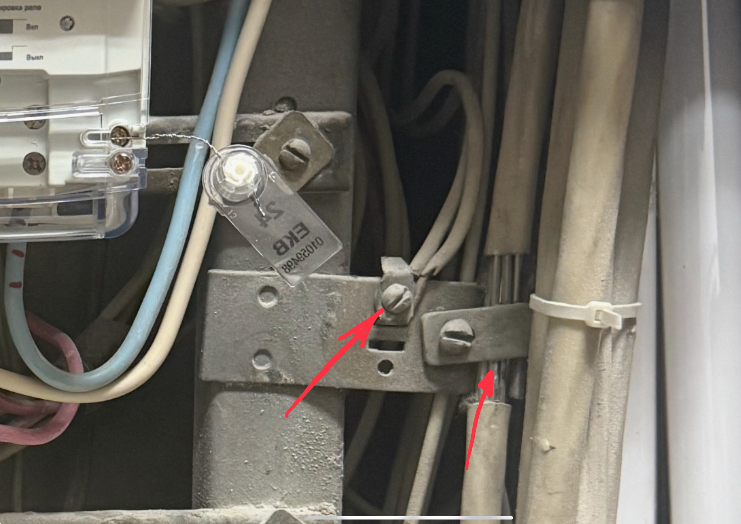

02.04.2025 в 21:55:16
MADONNA написал 02.04.2025 в 10:52
У тебя только в главщите только на ответвлении земли падает 2 вольта. Еще столько же наверное на контактах корпус-счетчик =уже 4 вольта.
Эти два контакта находятся на одной пластине корпуса щита. ТС давал ток 30А. Допустим 3 остальных квартиры давали ток еще 10А
MADONNA,  Не могли бы вы ответить на 4 вопроса:
  1. Какая тепловая мощность будет выделяться на пластине щита при токе 40А и напряжении 4 вольта? 2.Что при этой мощности должно быть с изоляцией проводов рядом с пластиной?
  2. Какая тепловая мощность будет на пластине, если все 4 квартиры будут вместе потреблять хотя бы 80А - это примерно чайник (или стиралка) и большая комфорка плиты + по мелочи....
  3. Что будет с пластиной когда в доме выключат горячую воду, ТС включит свой противника, а остальные будут греть воду в кастрюльках на плите?
Спасибо заранее, если ответите. Но это не обязательно)
Для ТС: - мощность - это ток умножить на напряжение. - если тоже ответите - было бы неплохо.

Сообщений: 15541
02.04.2025 в 22:02:35
BV написал 02.04.2025 в 21:55
Эти два контакта находятся на одной пластине корпуса щита. ТС давал ток 30А. Допустим 3 остальных .....
Не знаю о чем Вы говорите. Вот так выглядит крепление нулевого проводника Между красными стрелками потенциал (вроде) 2 вольта. IMG_2126Но это не точно.

Ka1n
Ka1n
Регистрация: 31.05.2018
Сообщений: 537
02.04.2025 в 22:02:40
Сейчас был в соседнем подъезде, лично замерил, там в квартире земли нет, но между нулем и трубой напряжение 0.5 вольт. У них там щиток сохранился получше еще рубильник вводной здоровый с ручкой стоит, также подключена одна фаза на весь этаж.
Что такое пластина щита? Как рассчитать мощность я знаю уже давно, а вот остальное надо подумать)
