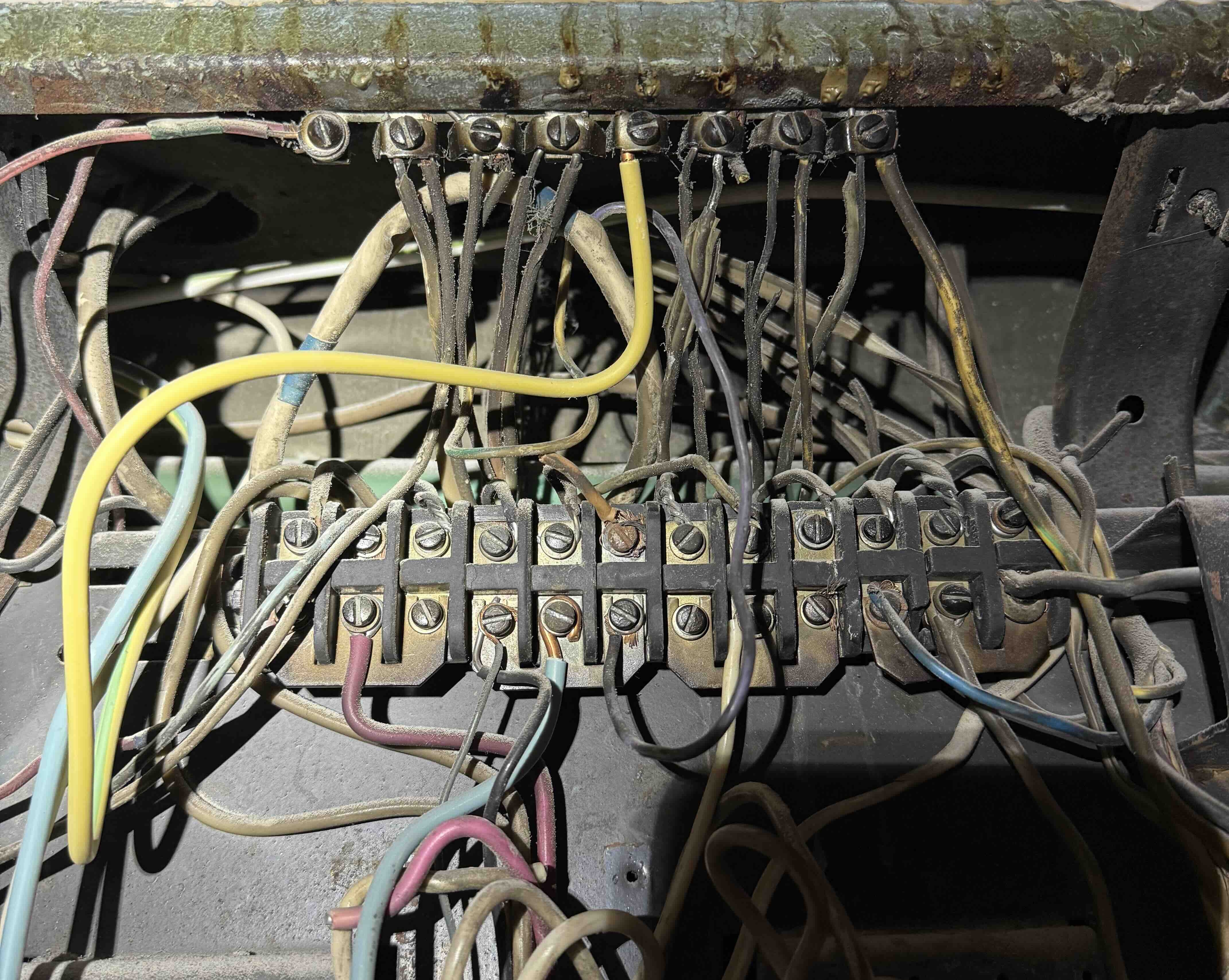

А кто мерил между нулем стояка(алюминий) и пластиной? Я не мерил, а эти электрики между шинами вроде .....
Какими шинами?

MADONNA написал 02.04.2025 в 22:25
Какими шинами?
В самом верху щита на раме шина заземления и ниже нулевая, разделенная на группы

MADONNA написал 02.04.2025 в 22:09
Не надо задавать глупые вопросы. Они построены на неверных предположениях.
Я процитировал ваше сообщение и не давал ему определений. Откройте пожалуйста свое сообщение по ссылке и перечитайте.
На этой части металлокаркаса выделится (2х30=60вт) но это очень много, и это при почти полностью включенной плите.
Через выделенную часть каркаса проходит ток нуля 4х квартир. Слева 2 белых тонких провода - каждый на 2 квартиры идут на желтые автоматы и далее снизу автоматов на счетчики.
Вы писали - 2 вольта + 2 вольта = 4 вольта.... будет 120вт. ТС измерял ток реле напряжения - 30 ампер при эксперименте.

02.04.2025 в 22:35:37
Ka1n написал 02.04.2025 в 22:27
Фото 2шт еще раз скиньте для Мадонны пожалуйста.

02.04.2025 в 22:38:57
BV, Вот что пишет ТС
Это тоже контакты. Но там тоже много тепла не рассеять. Не знаю.

02.04.2025 в 22:39:26
BV написал 02.04.2025 в 22:35
IMG_4869Вот

BV написал 02.04.2025 в 22:34
Там безопасно можно пальцем проверить - потенциал корпуса щита, который ТС открывал голыми руками. (Не призываю ТС это делать!!!!)
Если что, я его в перчатках открываю резиновых хозяйственных и в тапках резиновых. Но голыми руками никаких ощущений нет. Просто непонятно что там завтра будет и вообще я не до конца понимаю как там что происходит, поэтому ничего не трогаю

02.04.2025 в 22:45:19
Так в итоге греется там или нет? Я так понимаю, что нет, там этой пластиной изоляция зажата, уже бы сплавилась давно

MADONNA написал 02.04.2025 в 22:38
BV, Вот что пишет ТС Это тоже контакты. Но там тоже много тепла не рассеять. Не знаю.
Это не то. Там общие токи нуля не проходят. Где проходят - я обвел красной линией.... Так ответите на 4 вопроса, или....?
