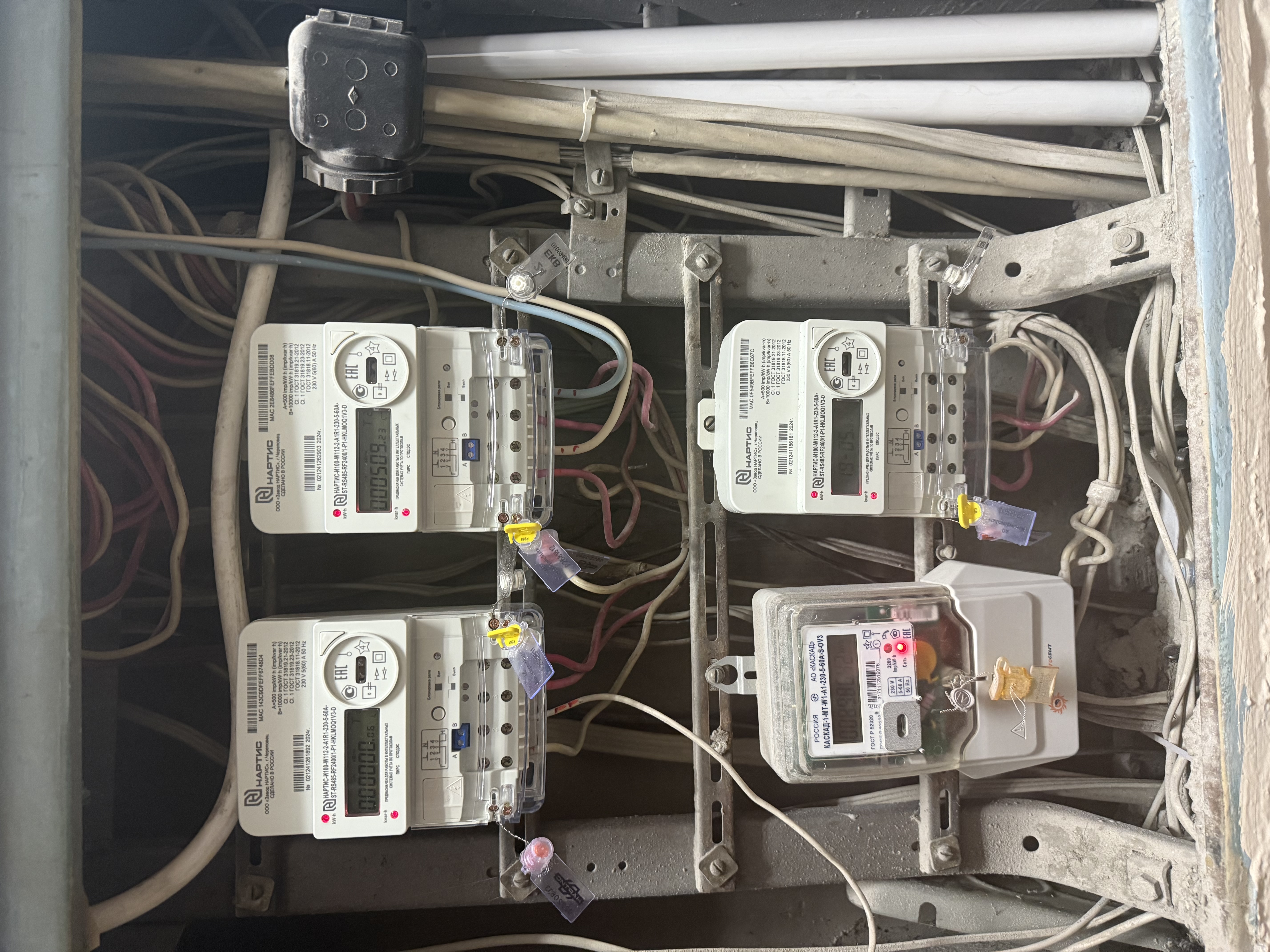

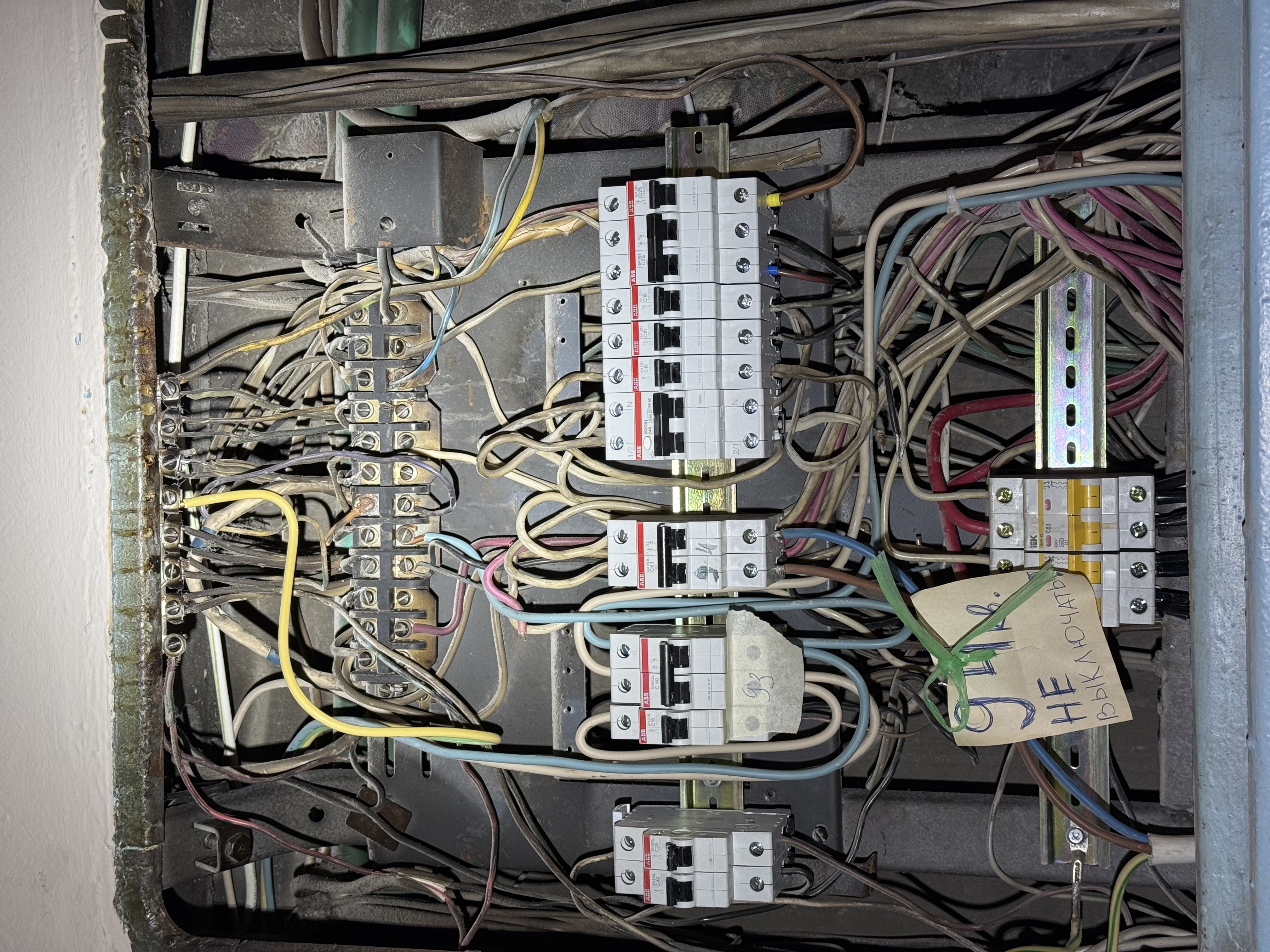

Другие два
IMG_4868IMG_4885
Сообщений: 139566
02.04.2025 в 23:00:48
Screenshot_20250402-225846красная фаза, синий ноль снизу от счетчиков. На трезубые пластины ваш ноль УЖЕ не подключен.

Да, не подключен. Сверху вход от счетчика, внизу выход на квартиру

Сообщений: 139566
02.04.2025 в 23:28:00
Ka1n написал 02.04.2025 в 22:14
Я вот не пойму, 160вт и 320 вт - это что очень большая мощность для корпуса щитка?
Думаете там 160 вт (паяльник) рассеивается? И даже изоляция не поплыла? ;)
Какие выводы ваши в итоге? Может там быть 4 вольта, или вас обманули? ;)

02.04.2025 в 23:33:35
BV написал 02.04.2025 в 23:28
Думаете там 160 вт (паяльник) рассеивается? И даже изоляция не поплыла? ;) Какие выводы ваши в .....
Ну если напряжение падает с 220 до 200 то гдето оно рассеивается - и это не на стояке - там напряжение 220, одна квартира не может просадить фазу.

Сообщений: 139566
02.04.2025 в 23:34:02
MADONNA написал 02.04.2025 в 22:25
А почему Вы решили что эти два провода относятся к счетчику? Или к автомату на счетчик? Надо все в .....
Проследите по фото провода.

Выводов пока нет) не греется видимо, говорю ж там изоляция прям зажата клеммой и она нормальная. Я не пойму почему тогда кабель заземления от моей квартиры при подключении к щиту искрит,значит какое-то напряжение там все же есть

02.04.2025 в 23:41:20
MADONNA написал 02.04.2025 в 23:33
Логично)
Что такое стояк?
К слову типовое напряжение в сети сейчас 230. .... ну плюс минус. ТП настроены из расчета 230 и потерь.
Участвует и фаза и ноль.
Вы любите слово ДЕЛЬТА. У ТС было 224 стало при токе 30А на 19 вольт меньше. Сможете для себя посчитать сопротивление на котором упало 19 вольт и подумать..... ? Закон Ома....
