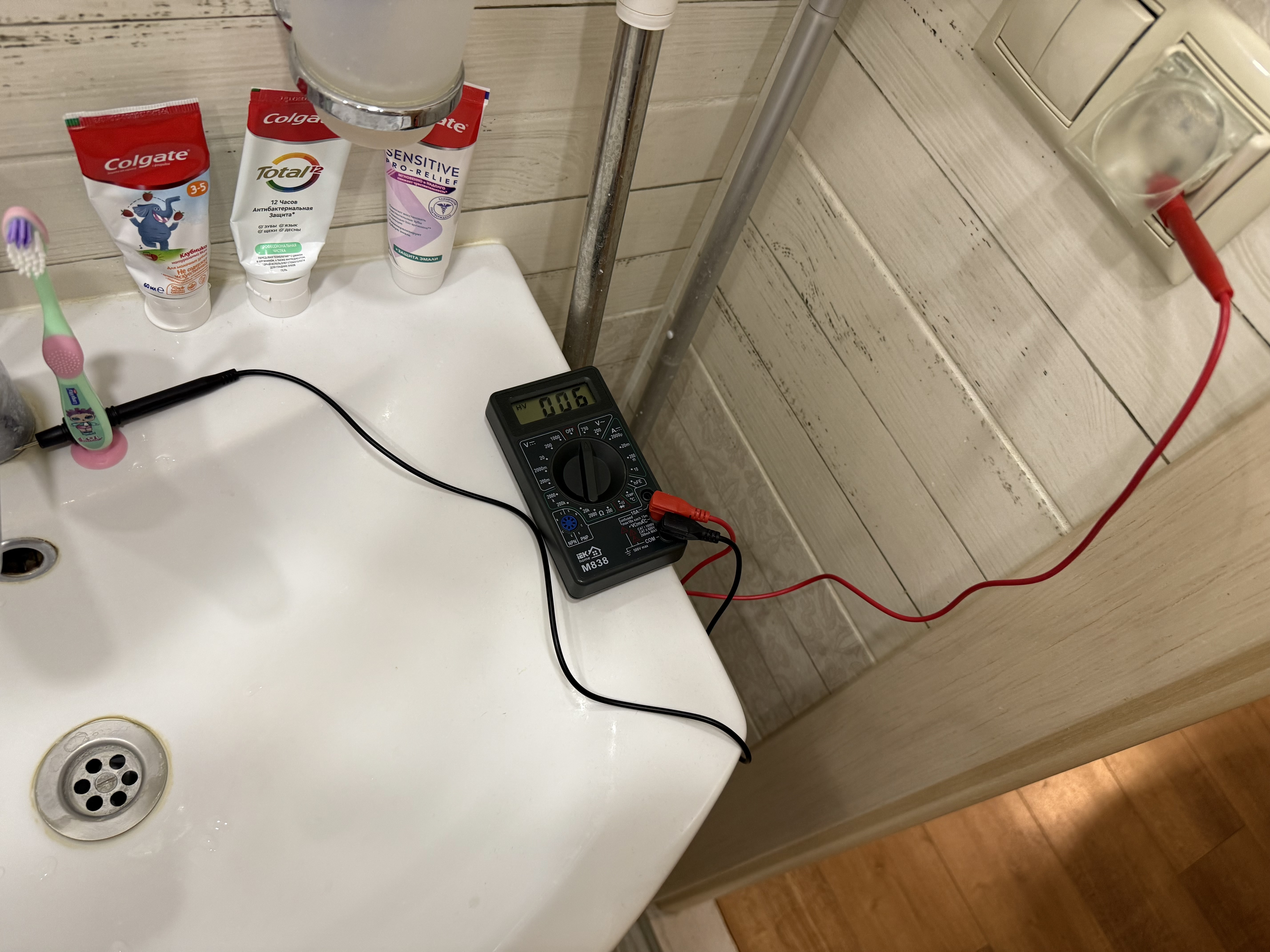

IMG_4929Вот

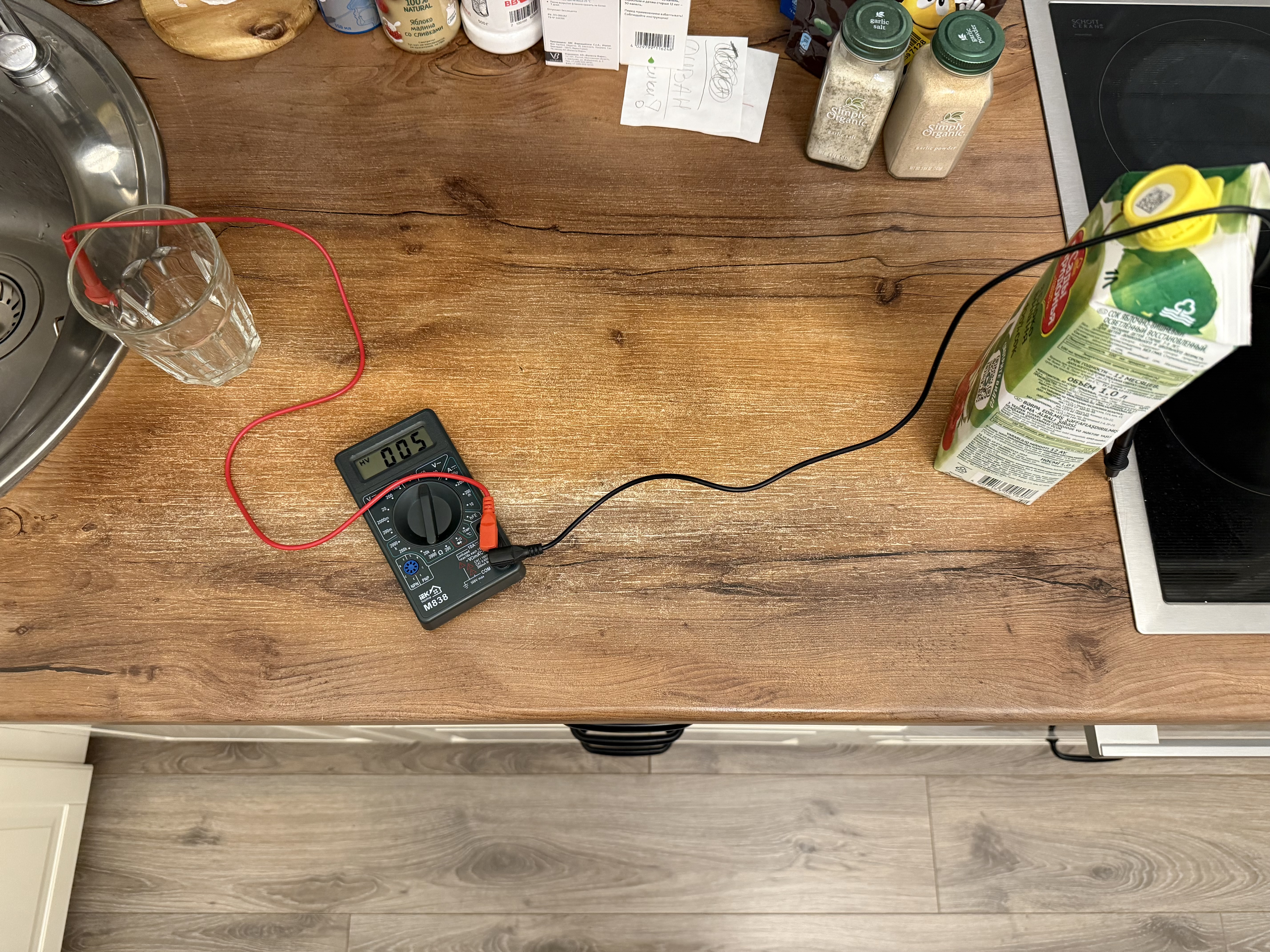

IMG_4930
Сообщений: 137761
03.04.2025 в 21:25:59
Ka1n написал 03.04.2025 в 21:06
Ну блин, имел ввиду, что даже если напряжение на корпусе будет - особо не до чего дотронуться, чтобы ток на тебя потек. Или я неправильно понял, ток будет на корпусе, просто он просто в землю не потечет? Тогда получается наоборот - опасная, но в моем случае безопасная , так как у меня наоборот из розетки ток идет на корпус
Сильно напрягся чтоб понять, но не понял. Изложите отдельно - одна мысль - один номер в списке.
На подумать...... - в мультиметре батарейка максимум 9 вольт. В розетке амплитуда переменного напряжения максимум 357 вольт. Насколько хороша краска как изолятор - Яндекс, есть ли в краске дефекты на обьитых углах - лупа.
Амплитуда = макс действующее умножить на 1.41 (синус)
