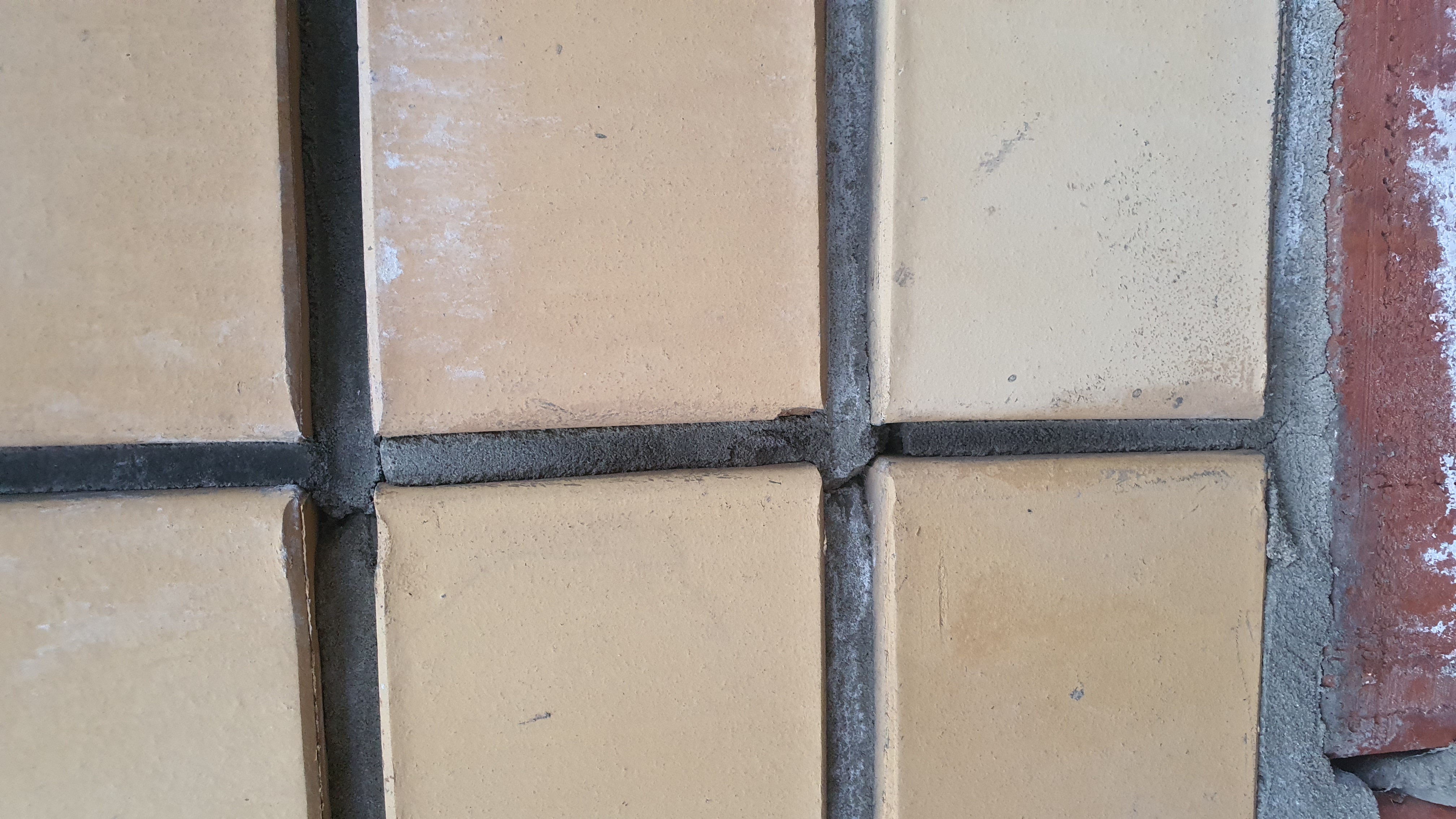

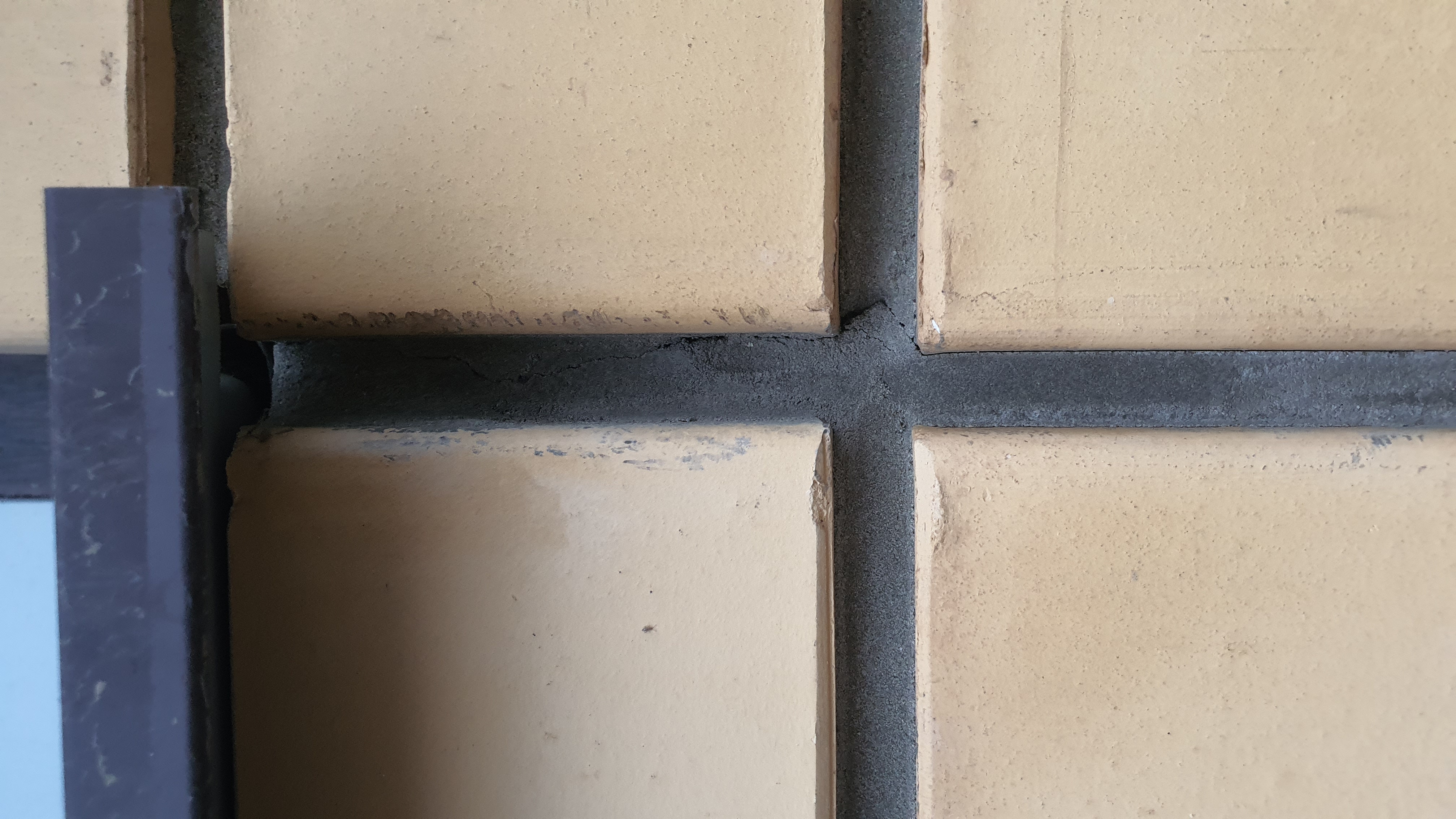

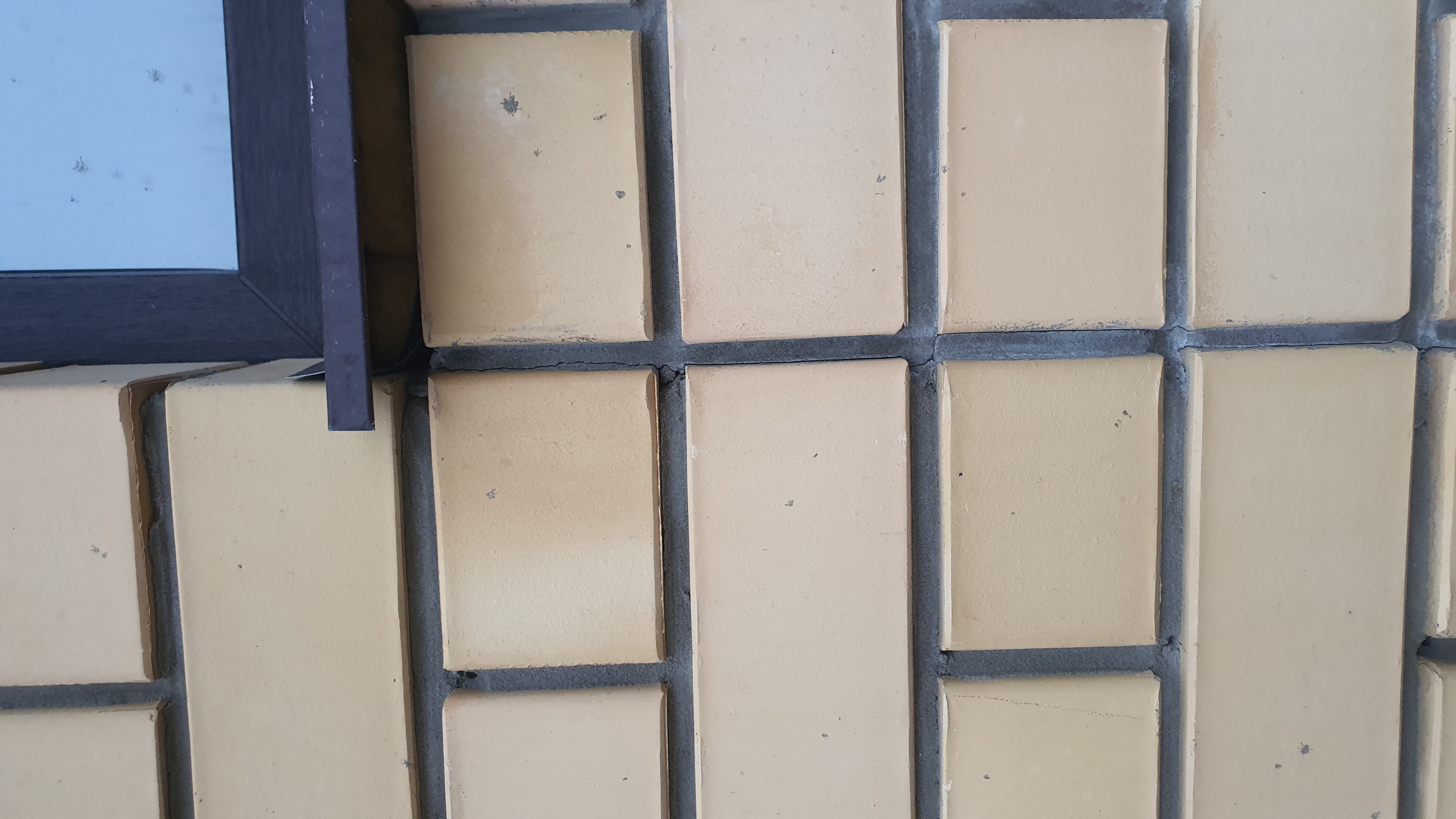

Добрый день, весна пришла, а за ней начались подвижки неутепленных фундаментов. Пошла одна вертикальная трещина от начала кладки до оконного проёма. Трещина около миллиметра. На рисунке выделил красным, где трещина. Фундамент целый. ширина трешины 1 мм, +- 0.3 мм Трещина Данное помещение возводилось отдельно, сначала возвелись колоны (видно справа разрез кирпича) потом поднялась кладка, поставили перемычку над окном, потом воткнули окно. между облицовочным и внутренним кирпичом утеплитель
Что можно сделать?

BV, Устраню. Отмостку с утеплением отмостки и цоколя сделаем в июле А делать что можно?

BV, Это понятно. Так и сделаю сегодня, наверное. Если подвижек не будет, что делать? боюсь будет влага заходить по дождю

BV, в смысле. Там же облицовочный кирпич, как я его прикрою плёнкой) может мы не правильно друг друга поняли) трещина вдоль колоныот фундамента до окна, длина трещина см 80, наверное) Но она мелкая. С внутренний стороны если посмотреть с откоса окна на подоконник сбоку виден этот тупой миллиметр (( Но в кирпичах нет трещин, только на растворе(швах)

hero_21_07, подоконная кладка к колоннам кроме раствора как-нибудь еще привязана? Трещина по всей высоте одинаковой ширины, или менятеся клином с расширением вверх? Над окном в кладке все в порядке?
Самое простое - заполнить трещину эластичным герметиком для кирпичной кладки. Поставить маячки для наблюдения. Ну и заниматься планомерно утеплением.

герметиком фасадным замажьте.

BV, вот фото20250401_181110Проиттт20250401_18104420250401_181052

hero_21_07,  Я б удивился, если бы не треснуло в этом шве.
