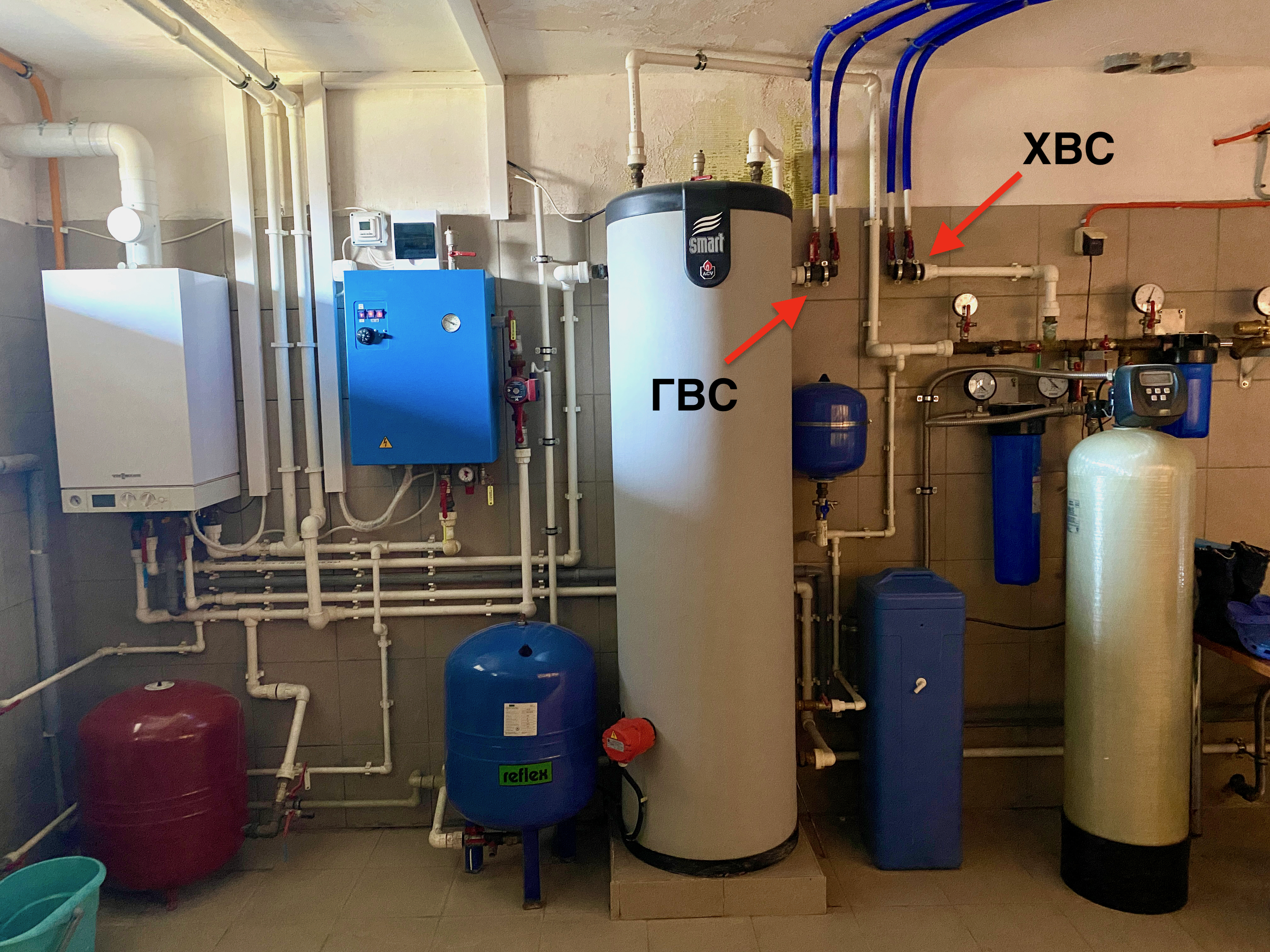

MADONNA написал 02.04.2025 в 15:55
Ставь общий термостат - что бы подача гвс была 42-45, и холодная 22-25. И редукторы давления. И .....

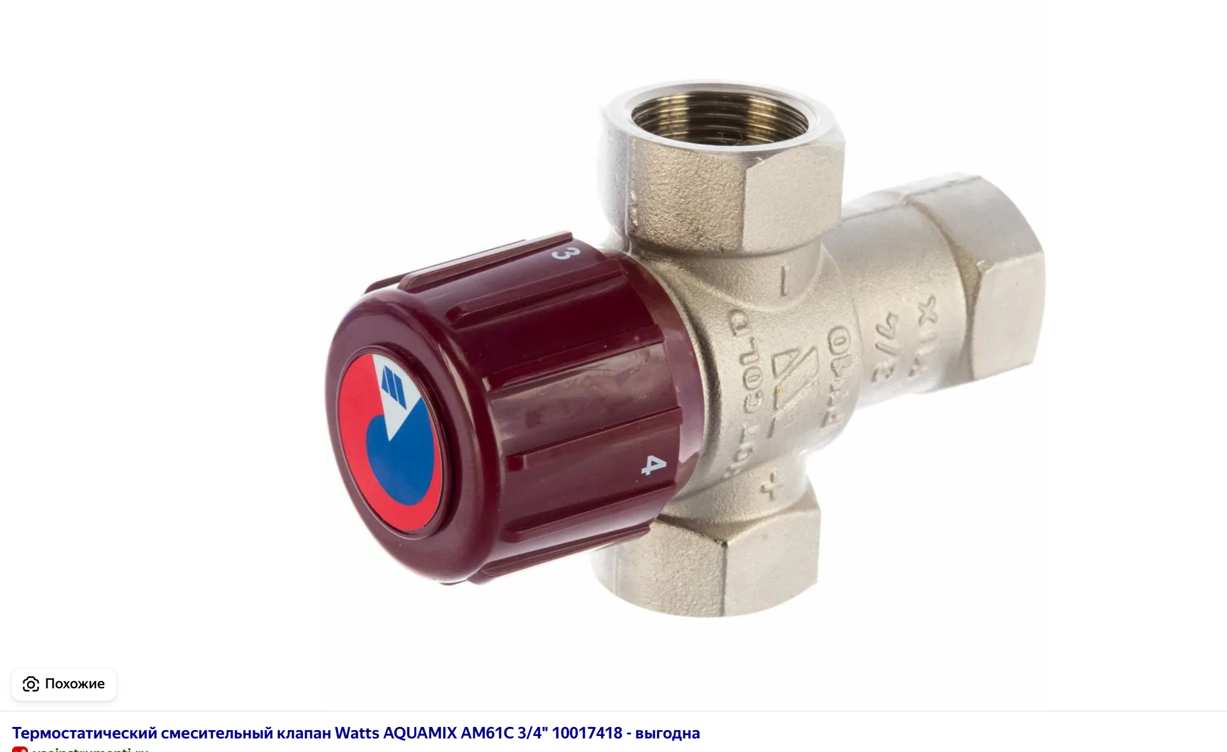

можно ссылку на конкретное устройство, а то нагугливаются какие-то монстры с фланцевыми соединениями и, например, мне куда его кидать?IMG_7287

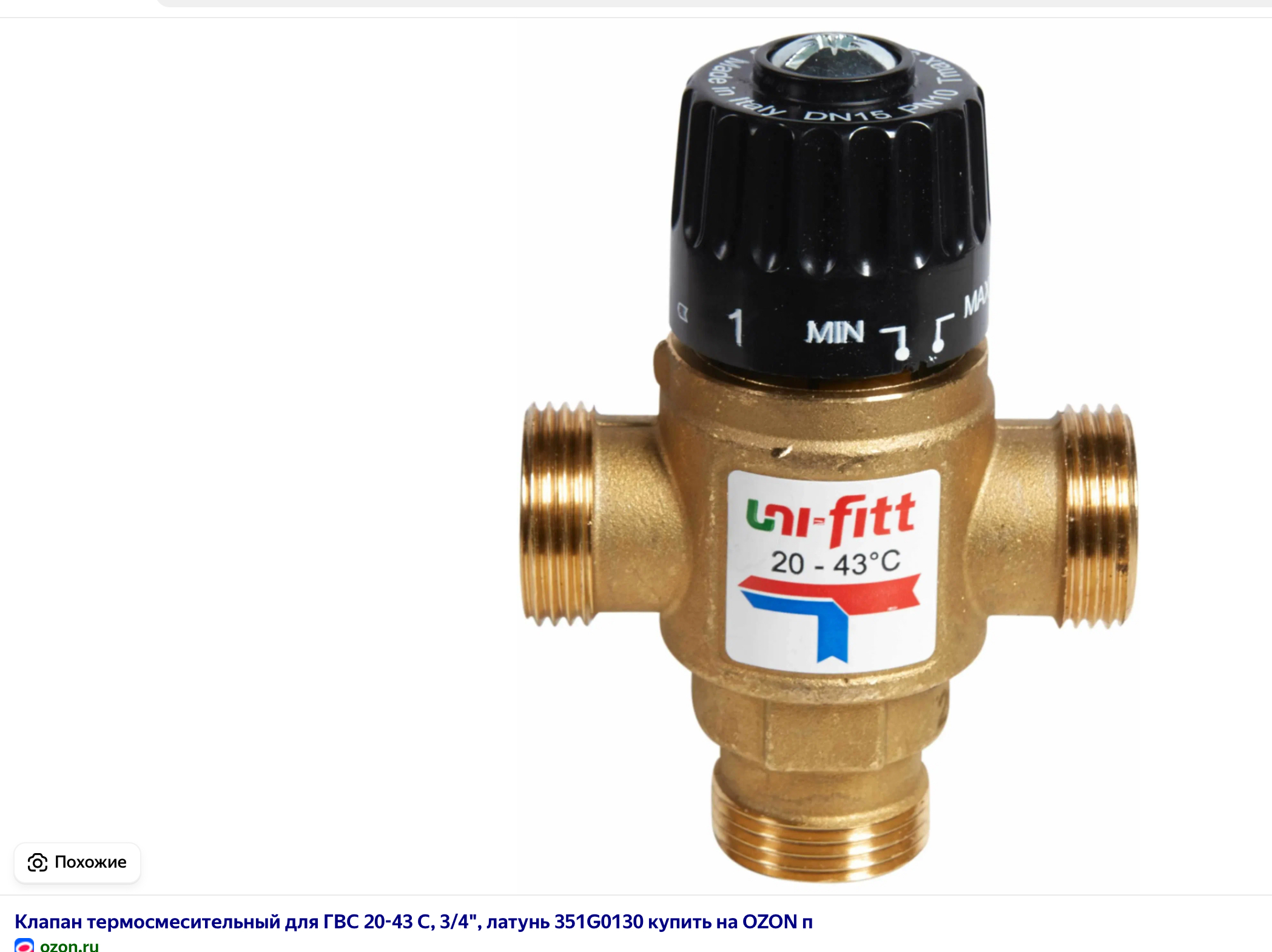

04.04.2025 в 09:37:55
dv_sudya написал 04.04.2025 в 00:57
можно ссылку на конкретное устройство, а то нагугливаются какие-то монстры с фланцевыми соединениями .....
IMG_2137IMG_2138Попробуй в сторону таких посмотреть.
