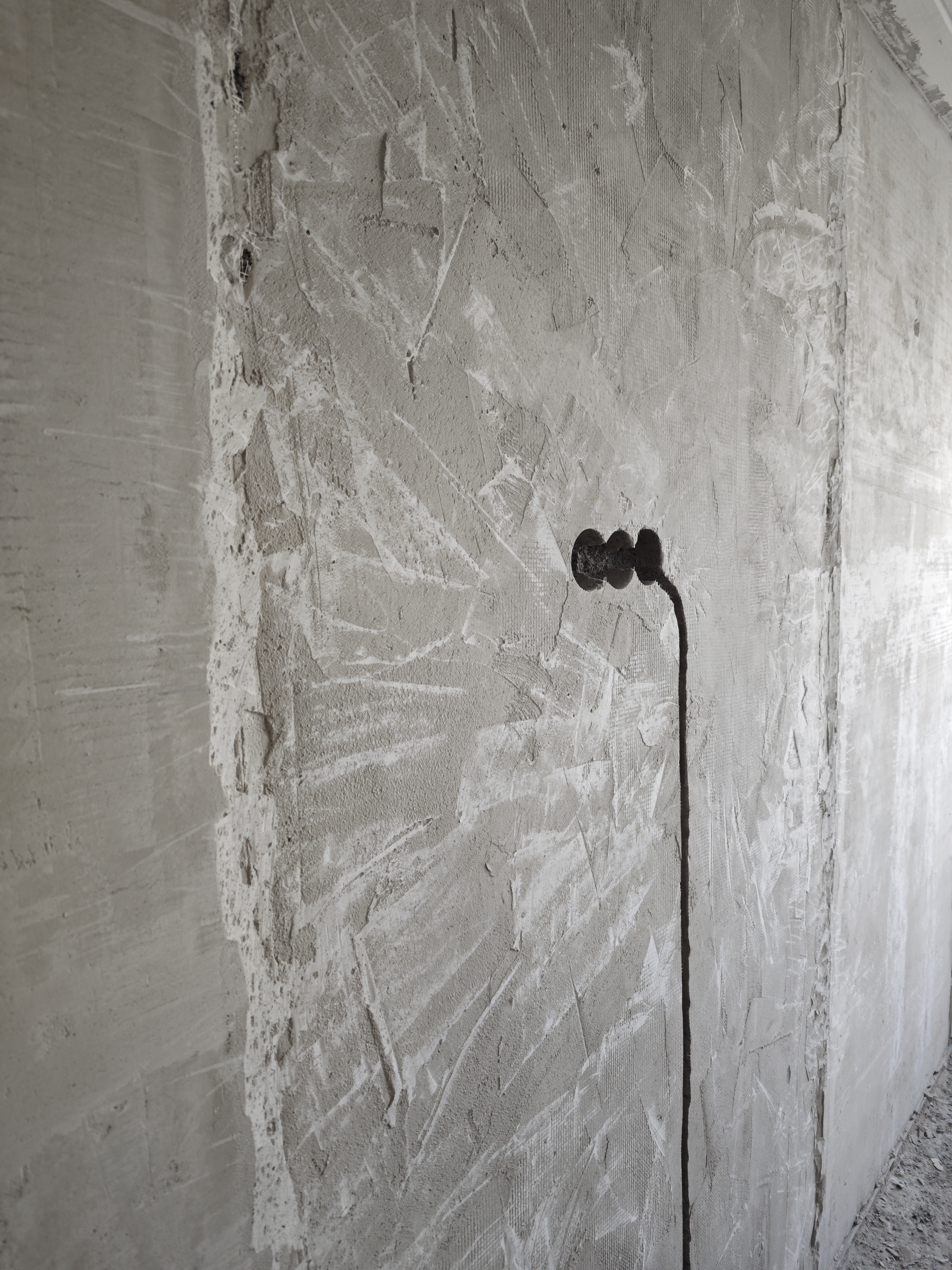

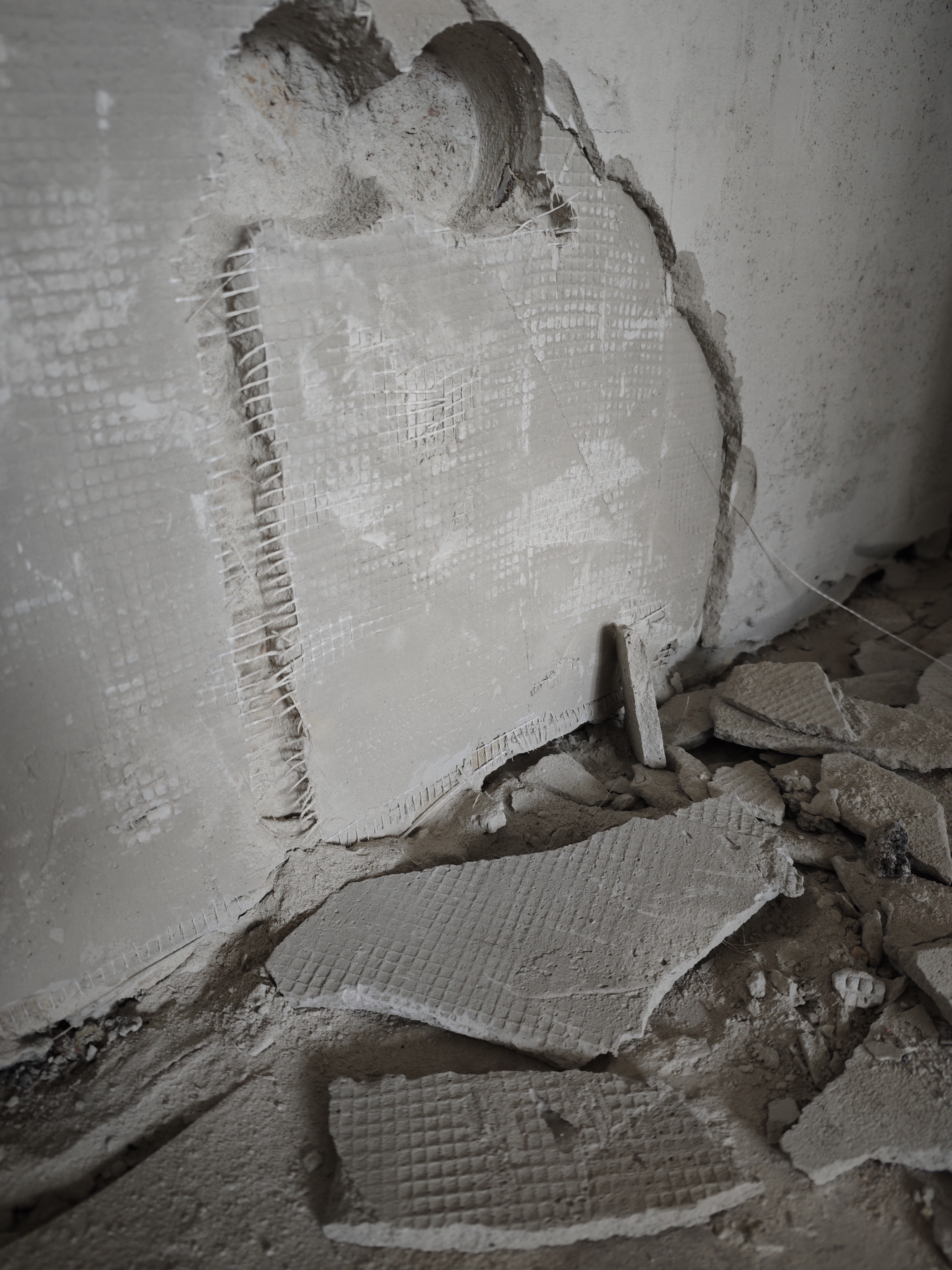

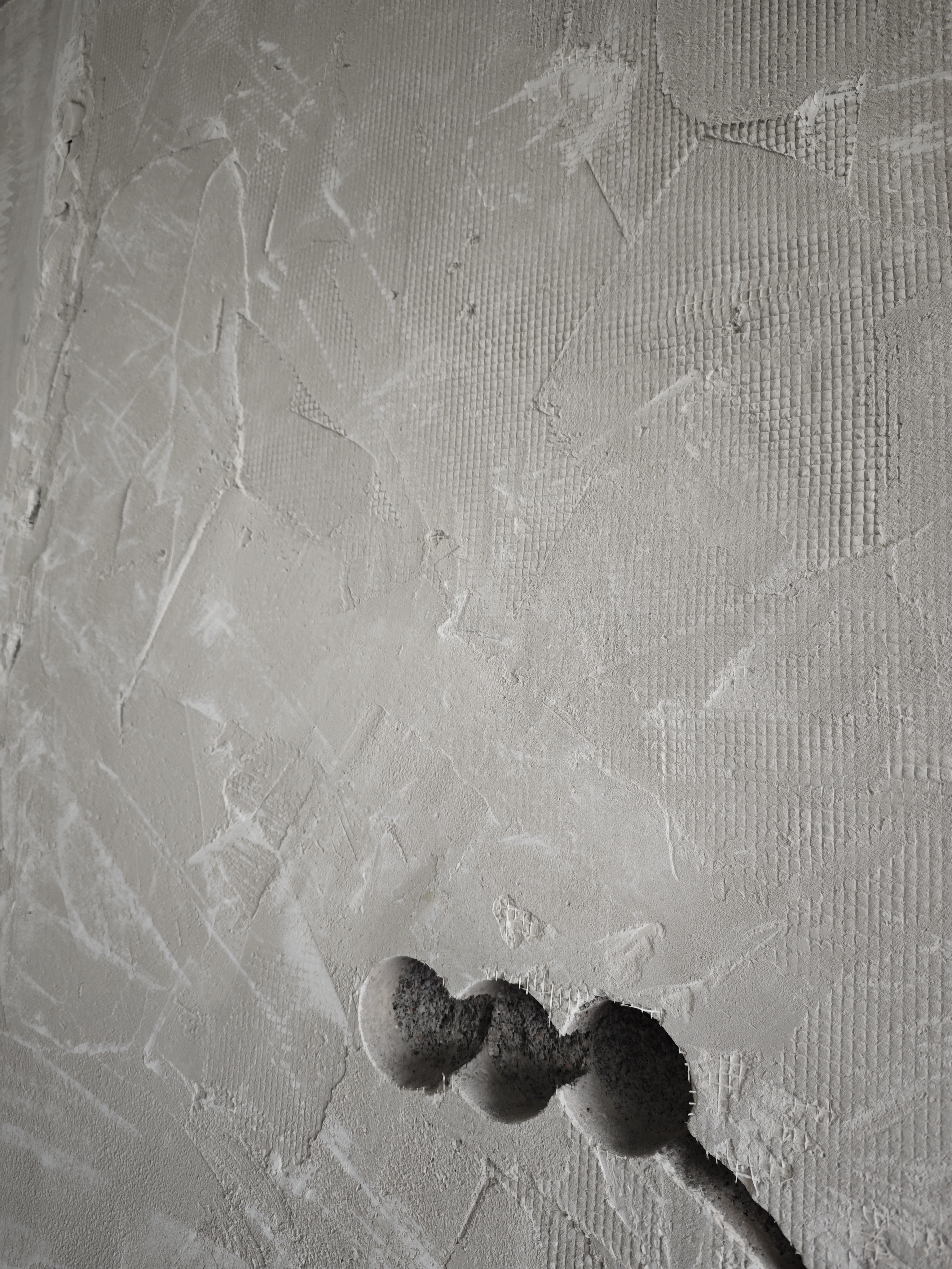

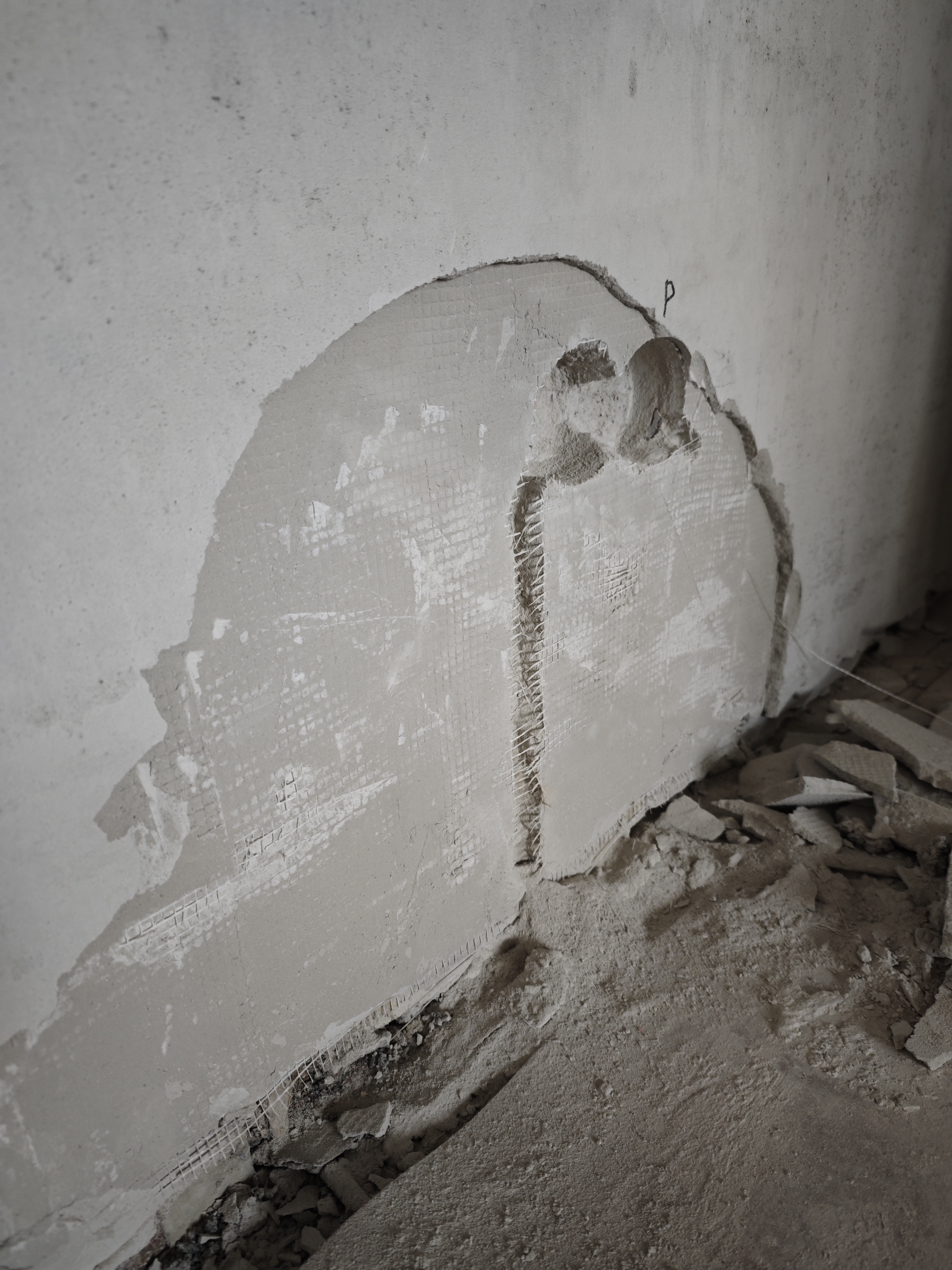

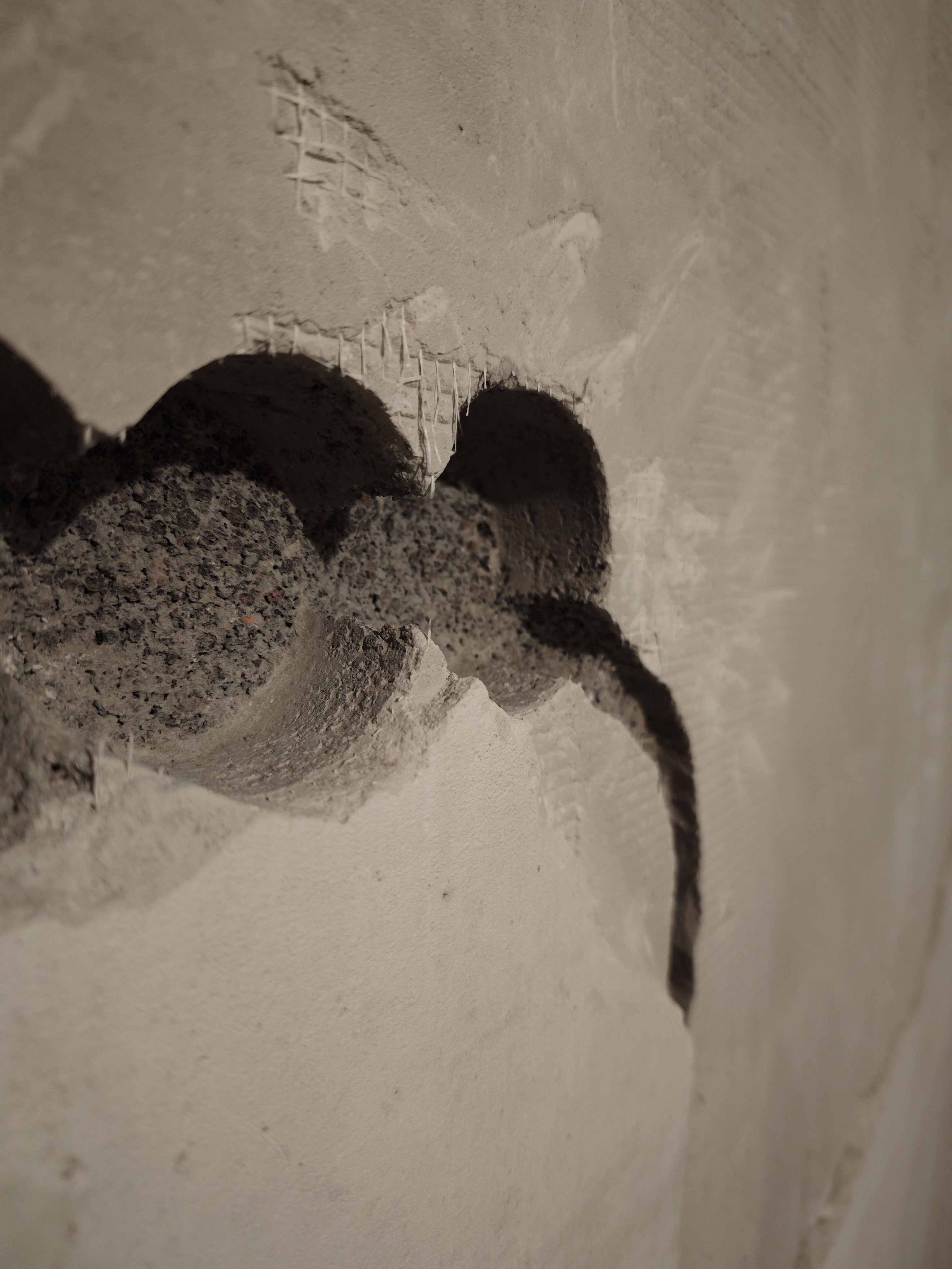

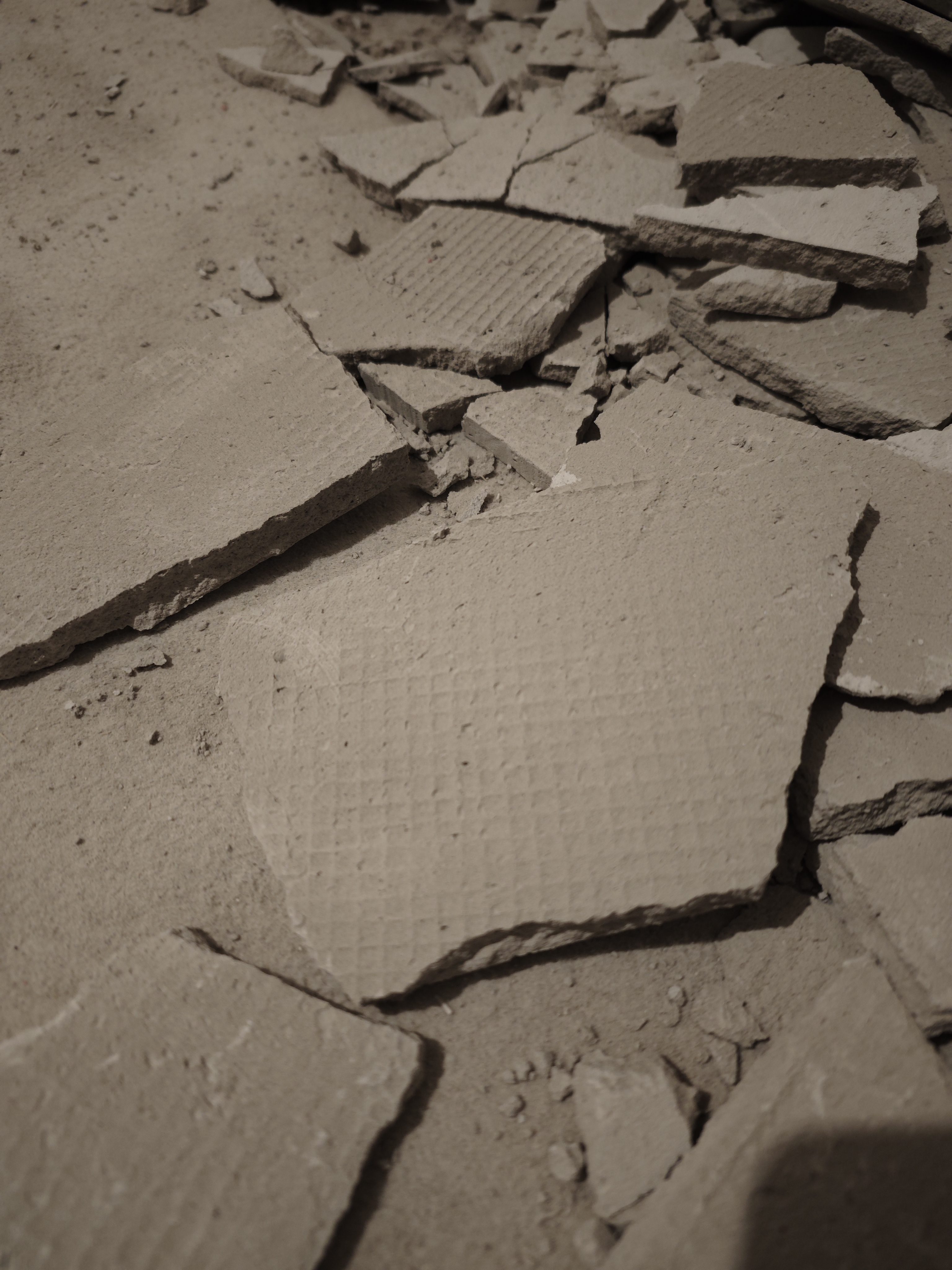

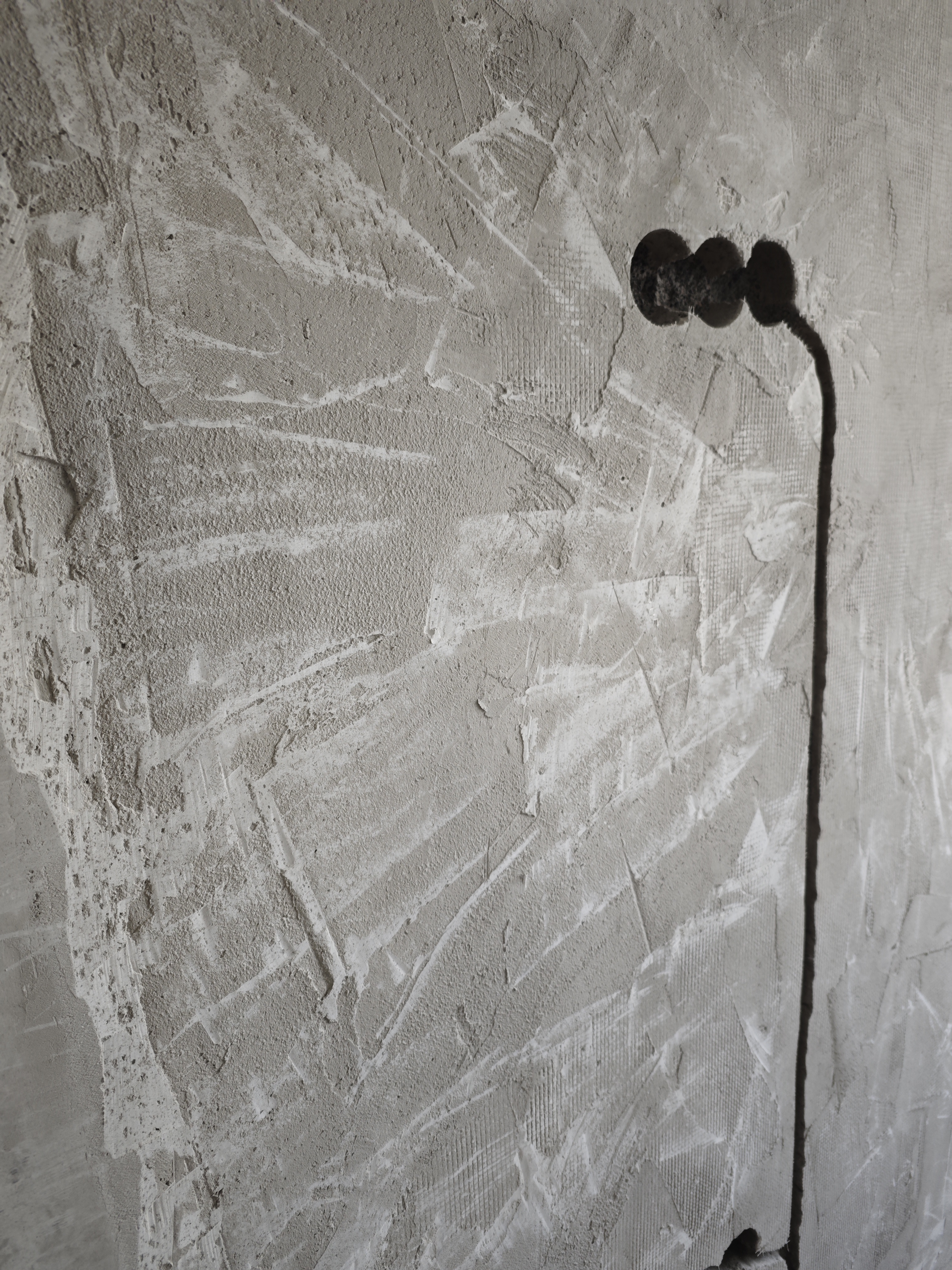

Здравствуйте! Когда начал штробить под проводку, верхний слой штукатурки отходит слоями. Первый слой штукатурки с сеткой крепко держится на стене. Верхний слой штукатурки, что отваливается, от 2 до 15 мм, нижний слой, что крепко держится, от 2-3 до 5 мм. На нижнем слое видны следы шпателя, правила, мелкие квадраты засохшей штукатурки прошедшей через сетку. Где были маяки там нет сетки, слой один, держится вроде нормально. На любых участках стены не "бухтят". С момента завершения работ прошло около 1 месяца. Где сделаны отверстия для подрозетников верхний слой снимается мастерком, шпателем или скребком для снятия краски.
Квартира. Стены - пазогребневые керамзитобетонные блоки. Штукатурка - Кнауф Ротбанд. Штукатурная сетка - Axton, белая. Грунтовка - Ceresit CT 17 Transparent.
Как такое произошло? Что делать сейчас? Снимать верхний слой или всё снимать или ничего не снимать и на фото всё нормально и не надо так сильно ломать штукатурку? Поможет ли какая-нибудь грунтовка глубокого проникновения? Или наоборот Кнауф Миттельгрунд? На снятый слой наносить штукатурку Ротбанд или базовую шпаклёвку толстым слоем? Какая? Bergauf Fugen Gips вроде можно до 15 мм?
На мешке сзади инструкция, начиная с верхнего правого угла.....
Сравните с тем, как делали у вас.
kolyangreece написал 04.04.2025 в 23:50
Соболезную....

BV написал 05.04.2025 в 00:04 ... Сравните с тем, как делали у вас.
Мастер говорит, что наносил все одним слоем. Но тогда не должно слоиться, в общем правды не узнать
Нашел ещё один участок "слоями", фото нет. Там было 2-3 слоя СВЕРХУ сетки, мне кажется сетка не причем. Там общий слой около 4 сантиметров, сетка в первом слое от стены, сверху сетки 2 или 3 слоя, каждый из которых снимался отдельно. Участками слои держптся более-менее нормально, но тем не менее снимаются скребком для краски. Предполагаю, что мастер наносил слой Ротбанда не на всю толщину, а слоями, ждал несколько часов, когда предыдущий слой "схватится", после чего наносил следующий слой. Ещё версия, что сетка была очень пыльная, а мастер набирал толщину за одно нанесение. Но последний пример со слоем 4 сантиметра, вроде опровергает эту версию.

kolyangreece написал 05.04.2025 в 00:17
)))))) Че, серьезно?)))))
Зачем разнорабочего мастером называете?
Причина всего одна - вместо штукатурв работал разнорабочий. Остальное обсуждать нет смысла.

kolyangreece, То что намазано слоями, против инструкции, это факт. Слои слабо держатся между собой - это конечно нехорошо, но не смертельно.
в 90 % случаев работают неучи, и штукатурят халтурно. Миллионы квартир так сделаны. Сами по себе слои не расслоятся и не упадут. Только не нужно штробить перфоратором и совать шпатель между слоями. Штробите штроборезом. Сверлите алмазной коронкой без удара. Там где нужно восстановить верхний слой, нижний снмать не нужно.- прогрунтуйте нижний , просушите и добавьте штукатурку, если есть возможность, не ротбандом, а другой штукатуркой, которая допускает укладку слоями.

Грэй написал 05.04.2025 в 03:40
См фото - уже упали)

kolyangreece написал 05.04.2025 в 00:20
Какая технология? Снимаю верхний слой. Сетку оставлять? Затем Кнауф Миттельгрунд? Или нужна грунтовка .....
Да удалять все что вторым слоем и сетку обязательно.
Смесь вмазывали через сетку, а не сетку вдавливали в смесь.
Все, что плохо держится - удалять.

BV написал 05.04.2025 в 12:37
Это они не сами упали, это я снимал скребком для снятия краски и мастерком. Когда делал подрозетники при расчистке высверленного коронкой отверстия практически всегда отделялся верхний "кружок" штукатурки. Некоторые слои сложно отходят, но снимал всё вручную
Сообщений: 138844
05.04.2025 в 14:25:27
kolyangreece,  ваш разнорабочий нарушал тех процесс везде : - не расчесывал под следующий слой - не сушил полностью - не грунтовая - второй слой наносил сквозь сетку.
Правильно все делается ровно наоборот.
Сбивайте, что плохо держится. Если не хотите играть в лотерею. Советы Грея - "и так сойдет, потому что бюджет ограничен".
Потом делайте ровно по инструкции. Есть вопросы?- на сайте кнауф есть ответы и телефон.
