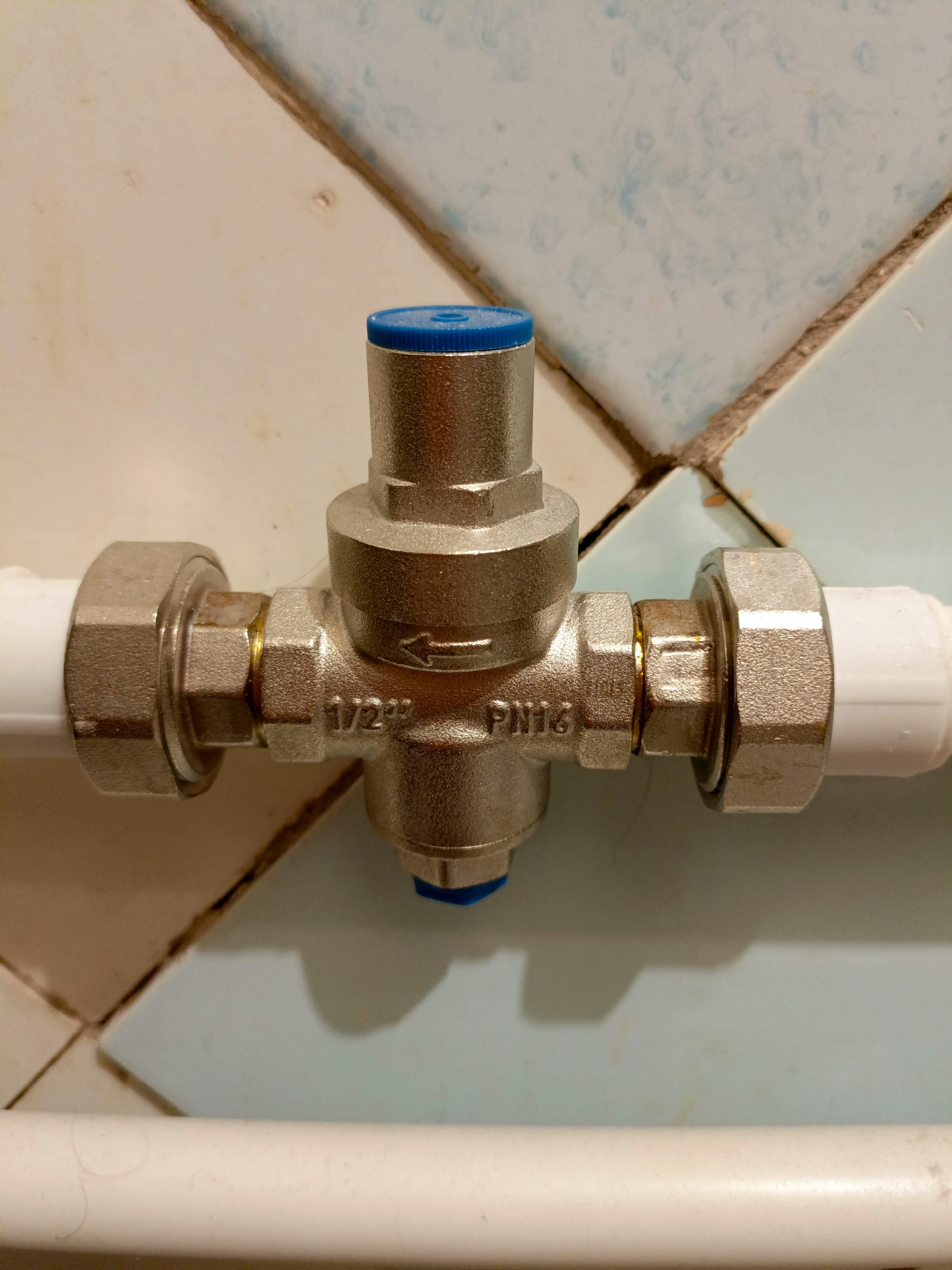

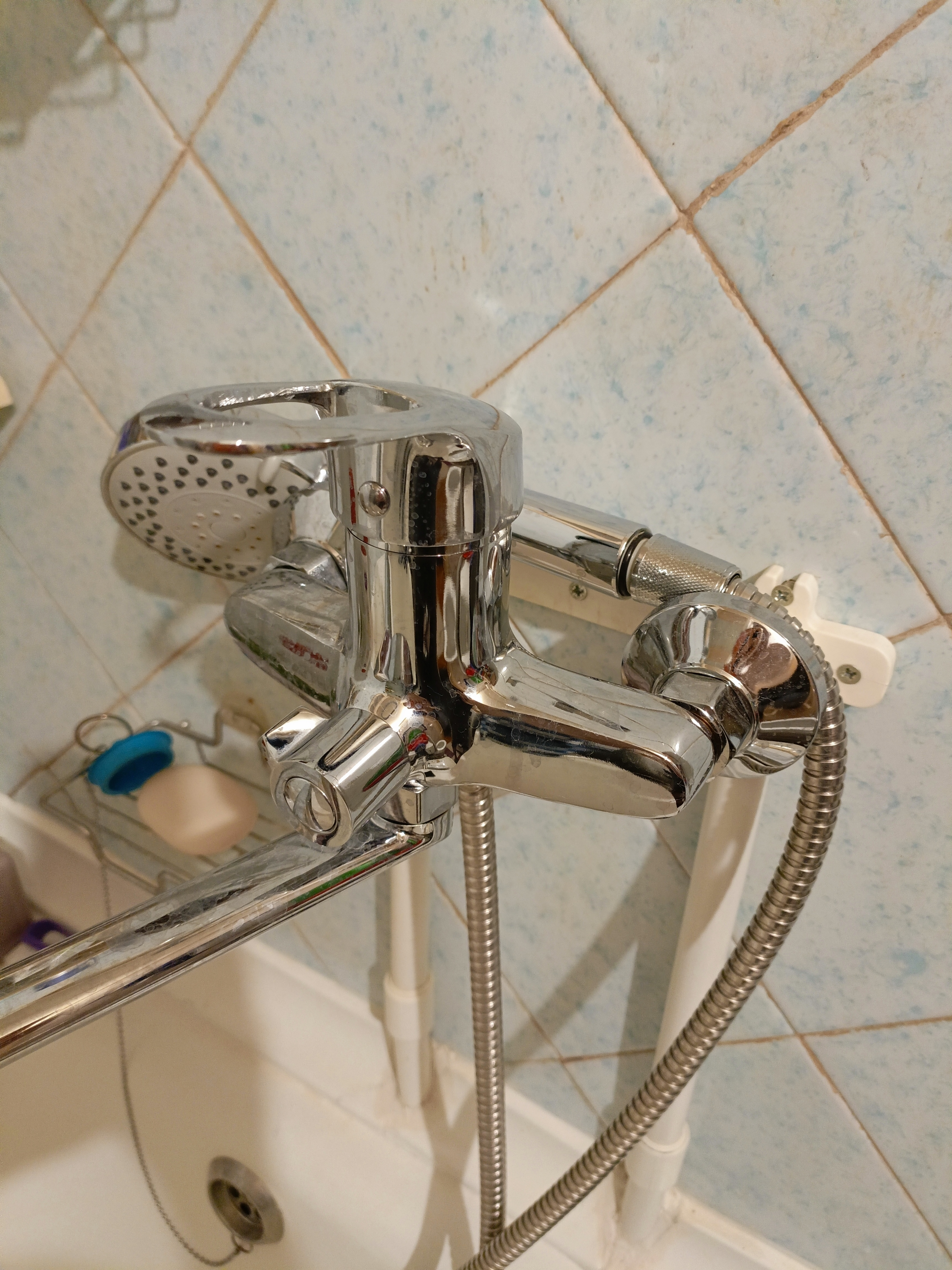

Здравствуйте, дано: хрущёвка второй этаж, давление горячей воды было много больше холодной, поставил на горячую редуктор, давление выставлено заводское, как пишут 3 бар, заменил смеситель на однорычажный Hansen, выставляю нужную температуру воды, смещаю рычаг вниз или вверх и температура сильно меняется - если вверх, то холоднее. Подскажите в чем причина и что можно сделать.

gazolin72, - без фотографий узла ввода и смесителя гадать можно до бесконечности. Во первых неизвестно, о каком смесителе идёт речь, настенном для ванны или для умывальника, но вероятно,, что с термостатом для ванны., раз есть возможность выставлять температуру , загадка - с термостатом они ведь не однорычажные, либо имеется ввиду ограничение температуры кольцом под ручкой. Во вторых, по особенностям вашего почерка нельзя понять, какой был поставлен рег.давления, в третьих, с момента постройки дома менялись ли квартирные врезки на воде или входные краны .

gazolin72, если бы было всё так просто, не было бы термосмесителей.

gazolin72,
gazolin72 написал 06.04.2025 в 10:44
Причина в том, что к смесителю подходят разные давления.
Купите манометр и отрегулируйте давление ГВС равным ХВС.
Вторая причина - редуктор слабенький, и не дает такой расход воды как у ХВС - при росте расхода ГВ давление на выходе редуктора падает.

gazolin72, название у редуктора есть?)

BV, TIM

gazolin72 написал 06.04.2025 в 12:17
BV, TIM
Не самое лучшее изделие)

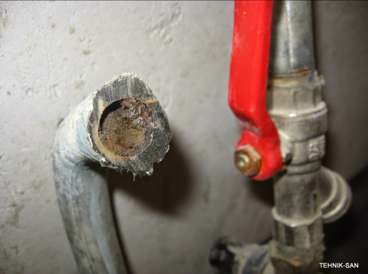

Причины вижу здесь две - заужение вн.диаметра за счёт зарастания трубы гор.воды ржавчиной и шламом на вводе и малая пропускная способность поршневого рег.давления. 1000047155

Technik-san написал 06.04.2025 в 14:15
Причины вижу здесь две - заужение вн.диаметра за счёт зарастания трубы гор.воды ржавчиной и шламом на .....
Разводка от стояка новая, регулятор был установлен из-за бешеного давления и температуры горячей воды. Посоветуйте РД с высокой пропускной способностью.
